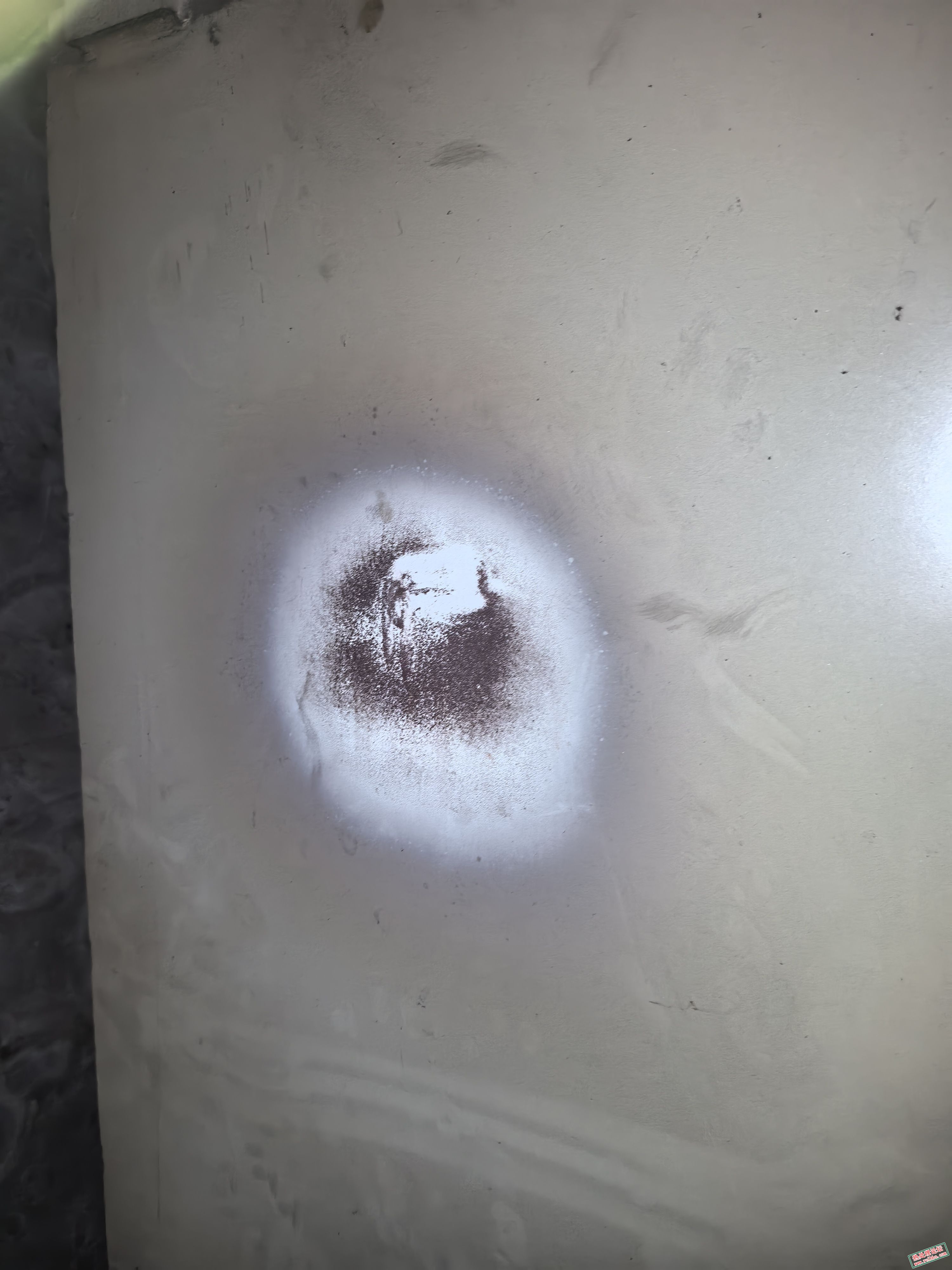

 楼主| 发表于 2026-9-1 11:21:12 | 显示全部楼层
箱体不热,但这一块烫手,是不是隔热问题

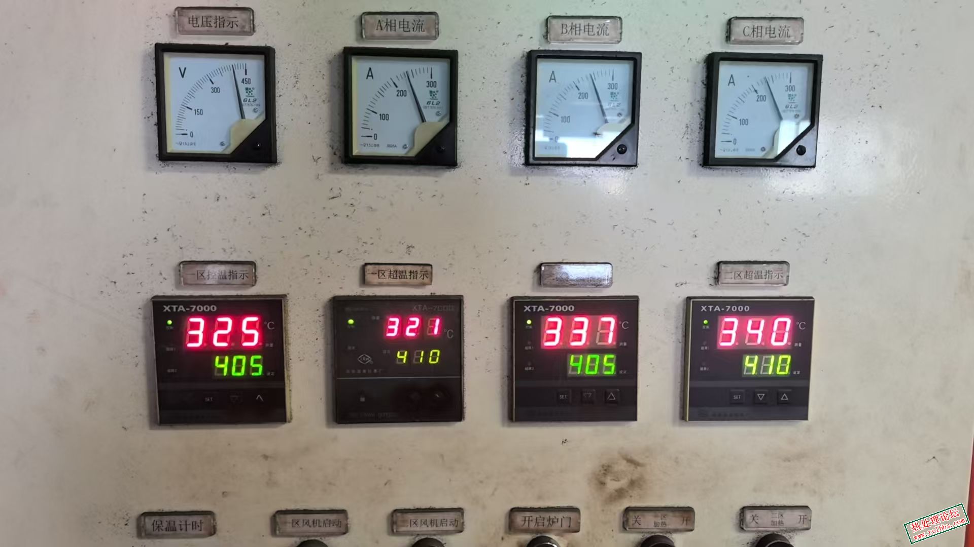

发表于 2026-9-1 13:40:53 | 显示全部楼层
看你第一张照片不是出于升温阶段么,升温阶段不同步出现温差正常吧。后面这个看看保温棉
签到天数: 13 天
 楼主| 发表于 2026-9-1 13:55:16 | 显示全部楼层
SXK 发表于 2026-9-1 13:40
看你第一张照片不是出于升温阶段么,升温阶段不同步出现温差正常吧。后面这个看看保温棉 ...
是的,这是今天升温中拍的照片,但之前几次出来的工件都是左边和右边的硬度不均匀,被客户退货几次了。

发表于 2026-9-2 08:45:19 | 显示全部楼层
升到温稳定以后电流检查一下,不知道你回火的产品尺寸 装炉量  堆叠方式 ,有条件测一下炉温

发表于 2026-9-2 09:45:26 | 显示全部楼层
测量炉温均匀性或者拿淬透的产品回火,看看箱式炉9点的硬度极差有多少。通常40Cr这种,回火炉温均匀性±10℃,淬透的条件下,回火后的硬度极差3HRC左右。

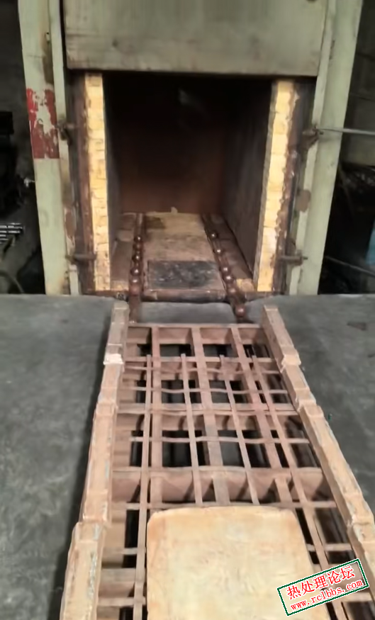

签到天数: 856 天
发表于 2026-9-7 10:14:50 | 显示全部楼层
foxinglm 发表于 2026-9-1 11:21
箱体不热,但这一块烫手,是不是隔热问题
这是后面的护罩吗
签到天数: 1671 天
发表于 2026-9-7 20:08:08 | 显示全部楼层
做一次炉温均匀性测试
签到天数: 36 天
发表于 2026-9-15 17:53:49 | 显示全部楼层
做一次温度均匀性测试。台车炉的温度均匀性都比不上室式炉。
