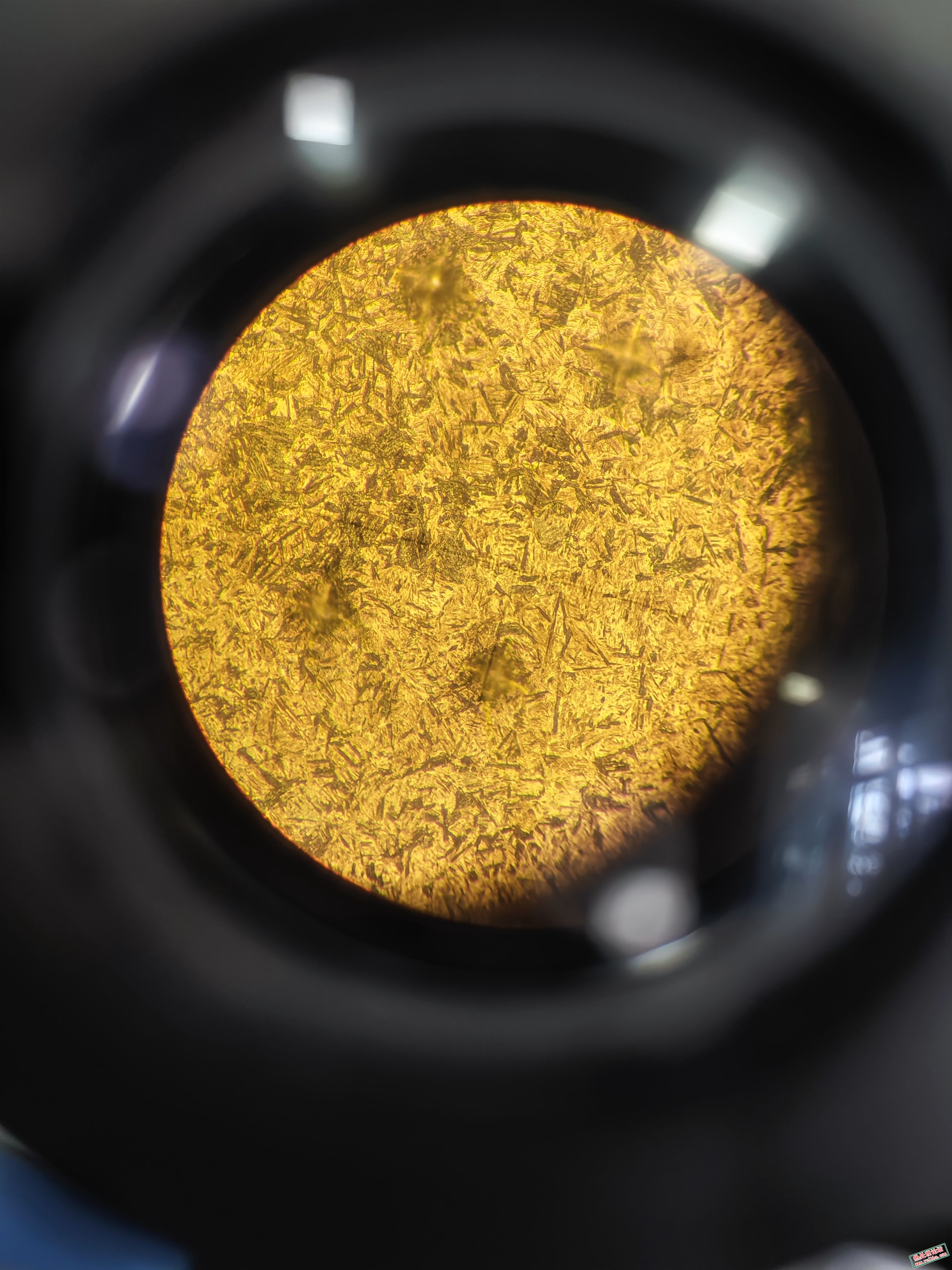

请教:除了板条马氏体,空白处的是什么?游离铁素体是有边界的,更亮一些。
带碳钢渗碳淬火后心部组织
带碳钢渗碳淬火后心部组织

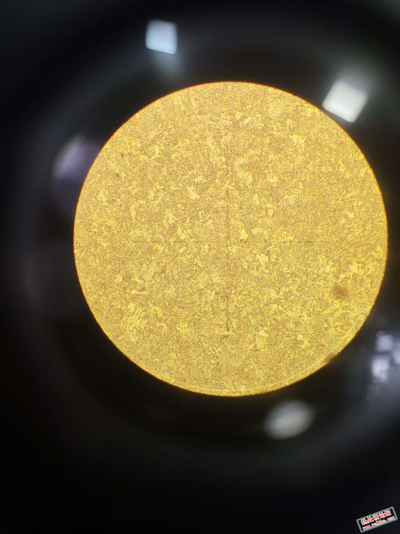

  因为冷却关系,形成的贝氏体组织,所以你感觉有点不一样,次表层开始碳浓度关系,淬透性下降,也就开始出现贝氏体了。

这金相组织怎么看出来的,这么牛
签到天数: 2243 天
发表于 2026-8-22 16:25:58 | 显示全部楼层
阿凡达 发表于 2026-8-22 14:12
这金相组织怎么看出来的,这么牛
  经常接触,就比较熟悉了,如果没有接触过的,那可能就需要很清晰的图片来支持了。像这种比较熟悉的,图片不怎么清晰也不影响,大体轮廓有就行了。
