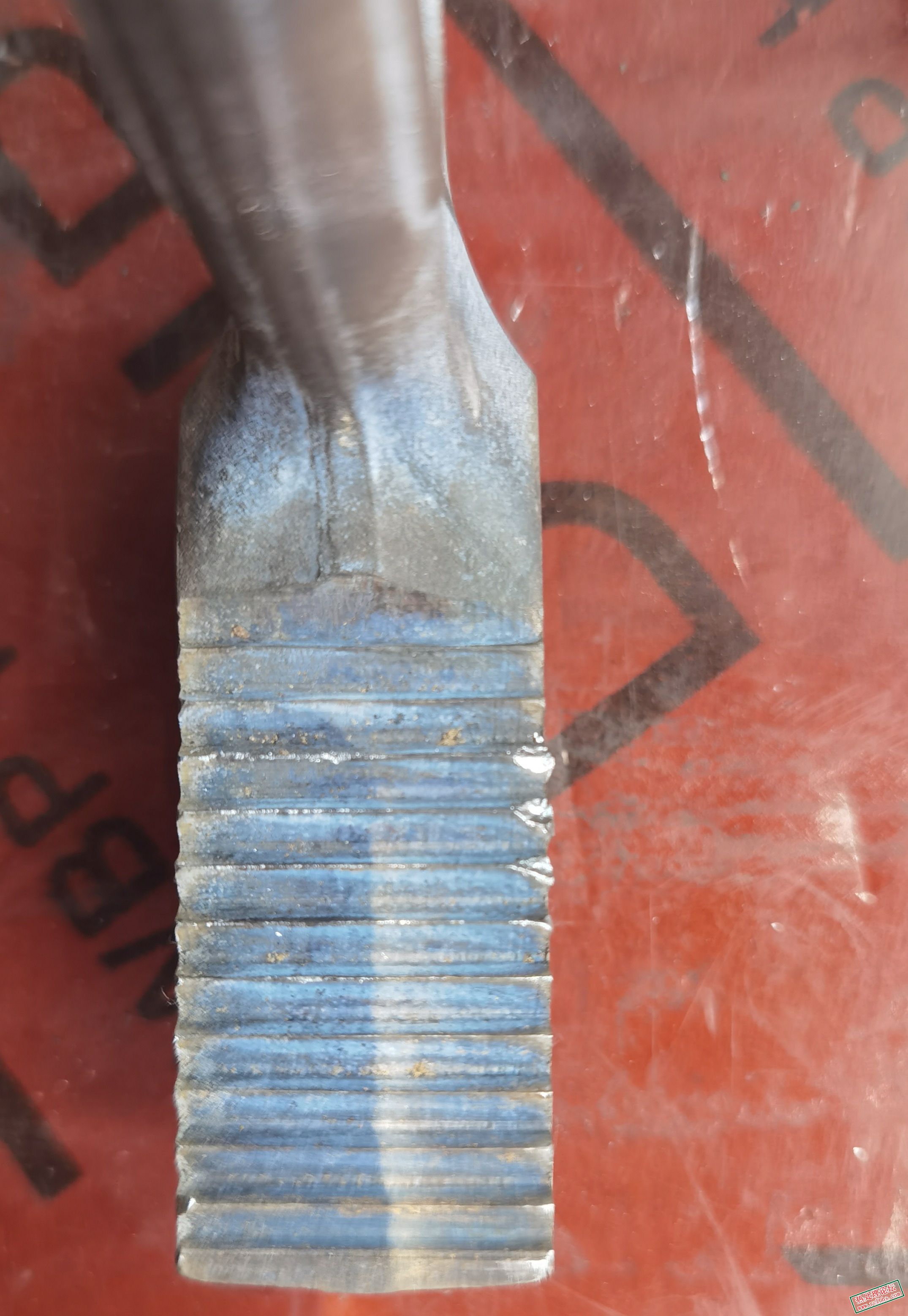

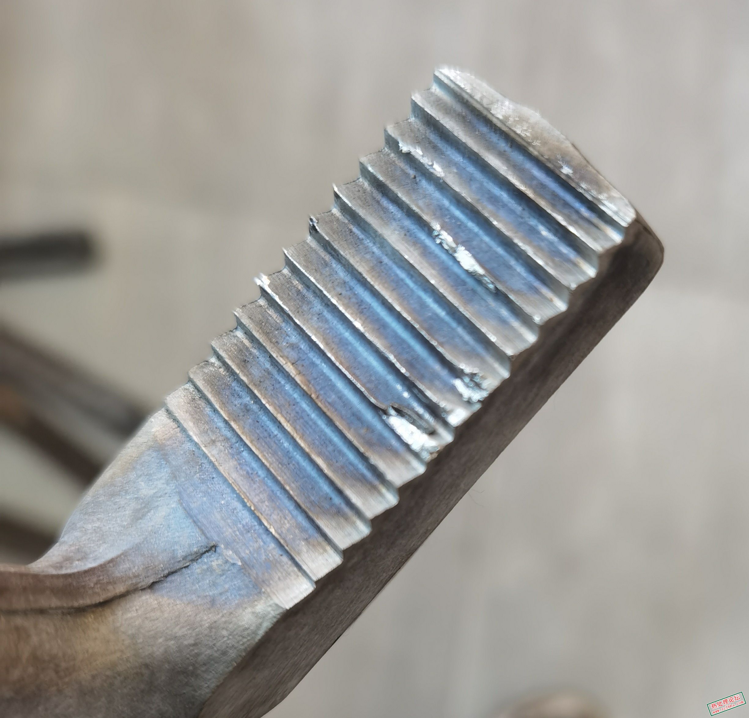

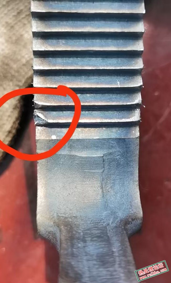

各位热处理论坛的专家好,我公司热处理工件的材质是20CrMnTiH,注意是H,部件名称较活动钳口,属于管子钳的重要结构。现在强度非常不错,即便用户在管子钳的钳柄上加上3米的套管也不容易断。
现在的焦点问题是:钳口没有以前使用氰化钠作为渗碳剂那么耐磨了,而且扭矩稍微一大钳齿就会崩齿、或者在齿根部位有裂纹,这个问题与我的盐浴热处理有很大关联,所以来论坛寻求指导。

发表于 2026-5-11 16:06:51 | 显示全部楼层
那山那水 发表于 2026-5-9 16:21
课题:钳口齿牙大扭矩时容易崩齿,或者在齿根部有裂纹
我的个人看法,可供参考:
推测是渗剂占比过多、碳氮浓度失控造成的碳势过高、表面碳化物粗大或网状、齿根脆裂、崩齿。
你公司使用的20CrMnTiH含 Cr、Ti,极易形成粗大 / 网状碳化物,碳势一高就脆。
氰化钠:碳势温和、碳氮平衡更好;
现在无氰体系渗剂活性更强、更难控(我2006年在日本桑名分公司学习的时候也遇到过类似的情况,当时的产品是带外花键的轴套)
扯远了,话归正题!
基本的配方:基盐 + 活性渗剂(603 + 尿素 + 碳酸钠)
基础盐:NaCl:35%~40%+KCl:40%~45%,加起来一共占比80%。
活性组分:603 渗碳剂:6%~8%
                尿素:8%~10%
                碳酸钠(Na₂CO₃):4%~7%(尽量不要超过7%)
第一次尝试的话,建议用这个比例:NaCl 38% + KCl 42% + 603 7% + 尿素 9% + Na₂CO₃ 4%
表面碳浓度 目标值:0.75%~0.85%
后续根据产品情况微调:
如果仍偏脆、崩齿:603 再降 1%、尿素 + 1%
如果硬度低耐磨不足:603+1%、时间 + 15min
另外:1、需要核实一下设备的温度是否有偏差,实际温度不要超过910℃,不然碳化物粗大,呈现网状。
          2、需要确认硬化层深度是否过深了,我建议在0.5~0.8,过共析层:≤ 1/3 总渗层,应该够用了。
          3、回火即时性,淬火后4小时内要进行回火。回火要充分190℃±10℃×3H
          4、考虑到老盐浴已碳势偏高,先捞出部分旧盐,补加 纯 NaCl+KCl(1:1)进行稀释,再补充新渗剂。
以后生产时补充渗剂建议多次少量的方法进行,比如每炉添加,不要间隔太长,一下子加太多。

 楼主| 发表于 2026-5-9 16:21:15 | 显示全部楼层
 楼主| 发表于 2026-5-9 16:23:38 | 显示全部楼层
900°盐浴碳氮共渗工艺,渗剂有603渗碳剂,尿素,碳酸钠这三种材料,现在做金相已经证明碳势过高,我想跟各位专家讨论下渗剂的配比应该怎么配置

发表于 2026-5-11 13:18:30 | 显示全部楼层
盐浴淬火温度多少的?
发表于 2026-6-15 16:33:21 | 显示全部楼层
603=5%、尿素=3%、Na₂CO₃=5% 重新配/调整盐浴,多捞渣(碳黑和SiC残渣是局部过碳来源)。
做1~2件随炉试片或废钳口→金相看碳化物(应≤2级、无连续网状)→硬度梯度(表面HV₀.₁≈700~800,0.4mm处≥550HV)。
若金相仍见明显网状→再减603 0.5~1%,或延长扩散段至40~50min。
若渗层偏浅/硬度不足→微增603 1%(勿超6%),勿靠加尿素提碳。
强渗时间30-50MIN缩短强渗防过饱和     (强渗后降温至860~880℃扩散20~40min(不追加渗剂)))
