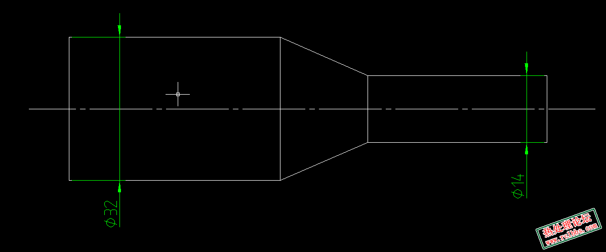

材料:ML40Cr  球化退火料冷镦成型
硬度:38-42HRC。设备:网带炉油淬加网带炉回火。∅32和∅14的次表面至中心的硬度均要满足38-42HRC。
我觉得这个要求有点不合理,如果买到淬透性差点的材料就可能出现硬度不合格的情况。大家讨论一下呢!

 楼主| 发表于 2026-3-30 09:11:15 | 显示全部楼层
magicmuwei 发表于 2026-3-24 15:26
采用常规调质油淬,采用40CrHH材料油淬,14mm芯部淬火硬度51-58HRC(淬透),32mm芯部淬火硬度41-50HRC。两 ...
我们的客户说其它家油淬都能达到硬度要求,就我们一家说有达不到的风险。我都想直接给它改成水淬算了,再大一点也不怕。但改成水淬客户来审核又过不了,伤心啊!!!!!!

发表于 2026-3-24 15:26:25 | 显示全部楼层
采用常规调质油淬,采用40CrHH材料油淬,14mm芯部淬火硬度51-58HRC(淬透),32mm芯部淬火硬度41-50HRC。两个位置的淬火硬度下差8-10HRC,回火后估计怎么也会差1-2HRC。
调质硬度的公差±2HRC,按照回火炉±10℃导致的硬度差2HRC,硬度计检测偏差+同一批次原材料含碳量的偏差0.02-0.03%,理论上±2HRC只有完全淬透的产品才能满足,实际上超差的概率很大,实际还是±3HRC更靠谱。网带炉做27件产品过程能力检测的硬度差值就有4HRC
因此常规调质不能满足要求。
改成感应中频加热1020℃左右油淬+回火,有可能

 楼主| 发表于 2026-3-24 09:15:11 | 显示全部楼层
13302410130 发表于 2026-3-23 09:00
这样子的话,用超速淬火油也能满足要求
我担心的是不能保证100%的批次都能合格,如果材料的合金元素含量偏下限,淬透性较低,这时候用油淬火就不能满足要求了。

发表于 2026-3-20 09:32:12 | 显示全部楼层
外圆32和外圆14的淬火后心部硬度应该是不一样的
