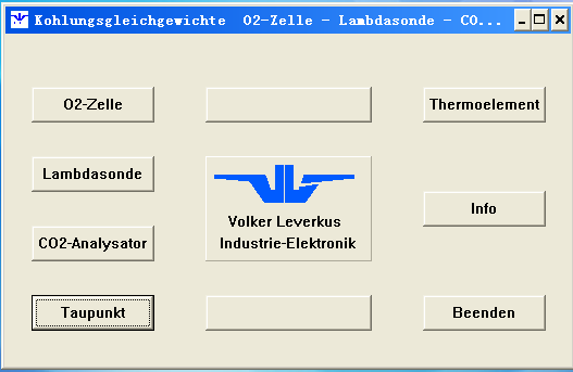

发表于 2010-7-28 22:24:01 | 显示全部楼层
2.gif PE公司卖的控制器应该就是Volker Leverkus做的。http://www.leverkus-elektronik.de/frameset-neu.htm

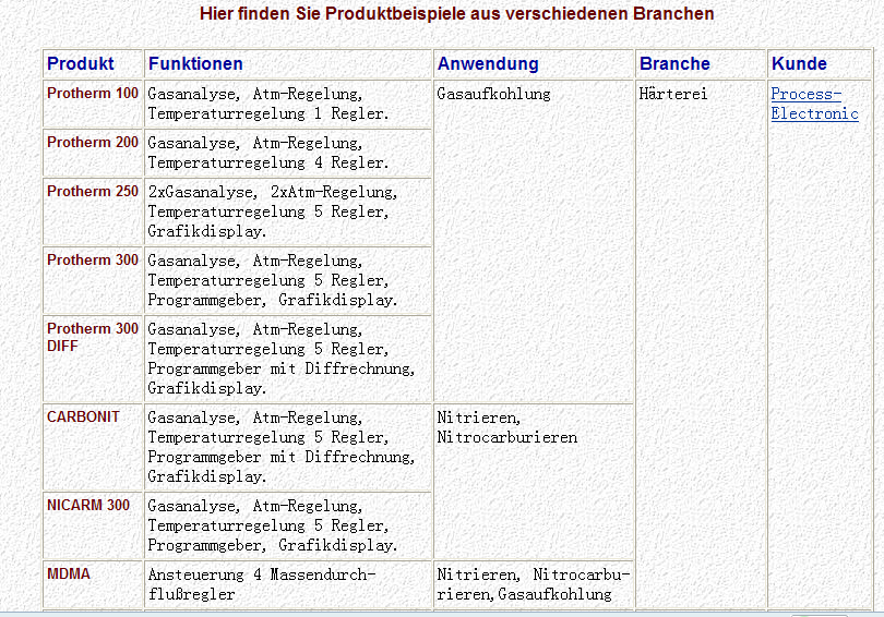

发表于 2010-7-28 22:32:16 | 显示全部楼层
Volker Leverkus网站上的产品列表中都是PE公司较老型号的仪表,较新型的Protherm 400,500,600没有列出,下次问问PE公司是怎么回事。

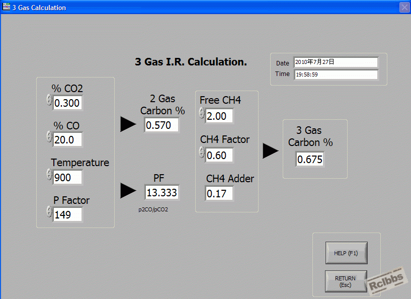

发表于 2012-5-30 17:39:30 | 显示全部楼层
Jasen 发表于 2010-7-27 20:01
欧陆公司有此软件,但计算公式未公开发表。
请问 free CH4
       2.00
    CH4  Factor
       0.60
    CH4 Adder
       0.17
  是什么意思呀? 谢谢
发表于 2012-5-30 20:24:57 | 显示全部楼层
wya-8 发表于 2012-5-30 17:39
请问 free CH4
       2.00
    CH4  Factor
free CH4 2.00 是输入的甲烷含量;
CH4 Adder 0.17 是根据甲烷含量计算出的在二气计算的碳势结果上的增量;
CH4  Factor 0.60 甲烷因子,指多少甲烷含量会影响碳势计算结果。
三气计算结果与二气计算结果的关系:
3gas C% = 2 gas C% + CH4 Factor x CH4 Adder.
如上传的图片 3gas C% = 0.57+0.6x0.17 = 0.672 (软件计算的结果是 0.675)
