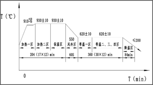

材料是8620H,材料在锻造-等温正火后发现很多粗晶。请问这是什么原因?等温正火的工艺图如下
混晶
混晶
等温正火工艺图

发表于 2026-1-3 17:36:48 | 显示全部楼层
成分偏析导致混晶, 先做一道 均匀化正火 在锻造 ,在等温正火

发表于 2025-11-24 14:16:56 | 显示全部楼层
正2次火就行,没别的办法,或者锻造后做一次余温正火

发表于 2025-11-4 07:59:05 | 显示全部楼层
这个和锻造有关系,可以在锻造方面想想办法(排查一下终锻温度、锻后冷却方式等),也可以采用二次正火或者其它方法。

发表于 2026-2-26 15:44:57 | 显示全部楼层
换材料吧!如果不考虑后续渗碳影响,可以将正火温度降低至880℃左右。

 楼主| 发表于 2026-3-18 13:38:17 | 显示全部楼层
谢了,我们公司内部讨论也偏向这个方向,现在做的870摄氏度正火,情况要好很多

发表于 2026-3-24 15:38:29 | 显示全部楼层
锻造后等温正火产生的局部粗晶除了锻造和热处理过热等异常外,主要有两种原因:
1、原材料中没有添加足够的铝细化晶粒,常规等温正火930℃后容易产生混晶,铝通常加到0.015-0.050%
2、温锻临界变形产生混晶。锻造温度在700-900℃之间,表面容易产生一圈混晶层
很容易排查

发表于 2026-3-28 22:12:19 | 显示全部楼层
是890℃还有三次正火的可能,这是给自己留余地,不过二次能搞定温度越低越省钱不是。
