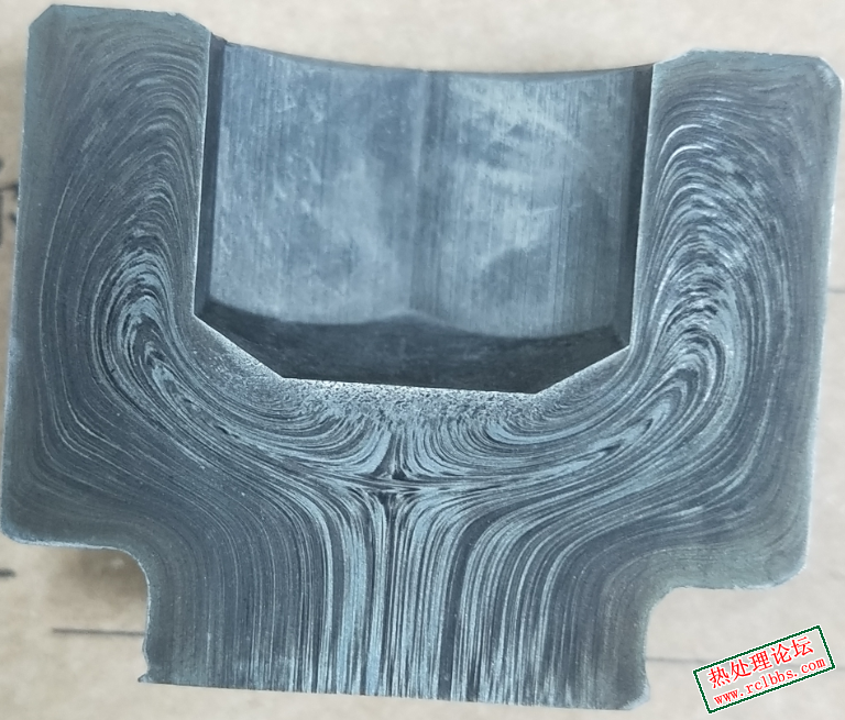

你好,请问做锻造流线最好的腐蚀液是什么呀?

发表于 2026-1-9 08:10:21 | 显示全部楼层
浸酸里面煮一下会有比较明显的流线出现
签到天数: 102 天
发表于 2026-1-9 08:33:08 | 显示全部楼层
50%+50%水,加热80摄氏度,25-30分钟

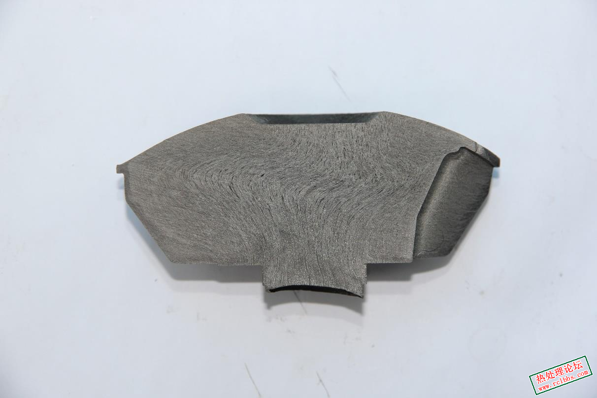

发表于 2026-1-9 08:35:21 | 显示全部楼层
增加图片:热处理后的锻造流线
签到天数: 141 天
发表于 2026-1-9 09:53:42 | 显示全部楼层
余一泓 发表于 2026-1-9 08:35
增加图片:热处理后的锻造流线
用的是什么酸?
签到天数: 102 天
发表于 2026-1-9 14:28:02 | 显示全部楼层
哦,忘记了,我们用的盐酸

发表于 2026-6-10 16:55:52 | 显示全部楼层
1:1 盐酸水溶液即可
签到天数: 656 天
发表于 2026-6-11 12:57:24 | 显示全部楼层
有的,盐酸水溶液就可以
签到天数: 183 天
发表于 2026-6-12 07:11:46 | 显示全部楼层
盐酸水溶液要加热70~80摄氏度,煮一下就可以
