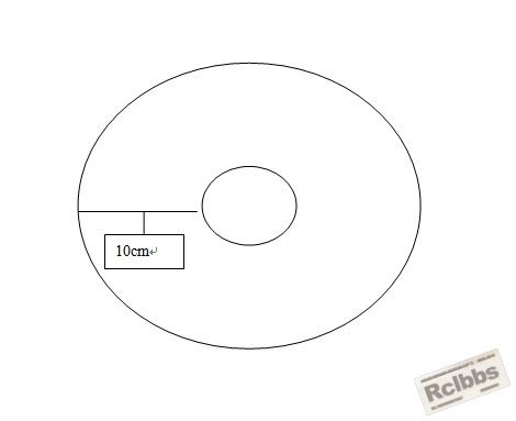

QQ截图未命名.jpg 大家好!请教大家一个问题;
我们做的摩托车离合器盖板是20钢的材料,大概直径是15厘米的圆环状。厚度2毫米,用的是软氮化工艺,570(炉内温度)*4小时,开氨气3500L/h,滴甲醇4ml/Min,炉子是井式气体渗氮炉,大小是直径900*1000mm高度的,他要求做到用(100克的力)显微硬度计打表面硬度是420HV以上,结果做出来每次都只有300多一点,有时只有200多HV,加大甲醇流量效果也不大。我想是不是光滴甲醇炉内碳势不够导致20钢吸炭太少使得硬度偏低。能否添加点渗碳能力强的丙酮进去或有什么别的办法,请大家帮我分析下!
