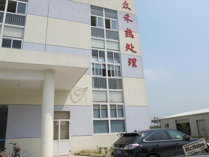

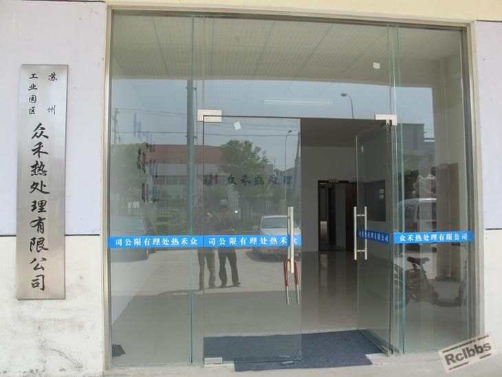

公司外貌
公司外貌
公司外貌

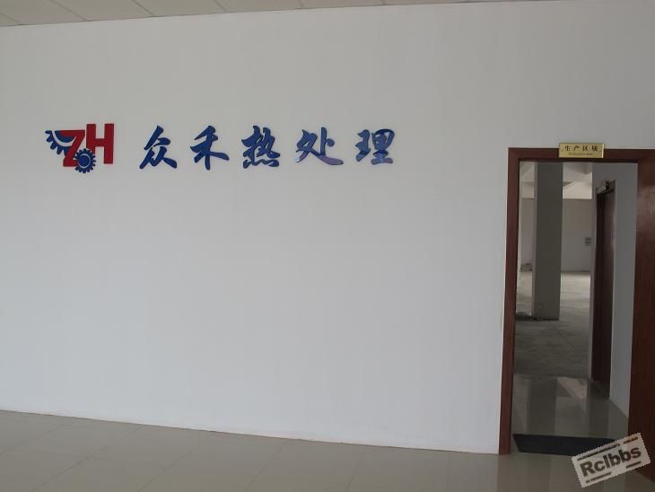

公司前迎宾厅

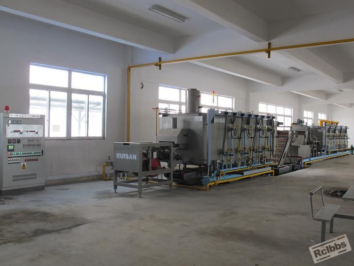

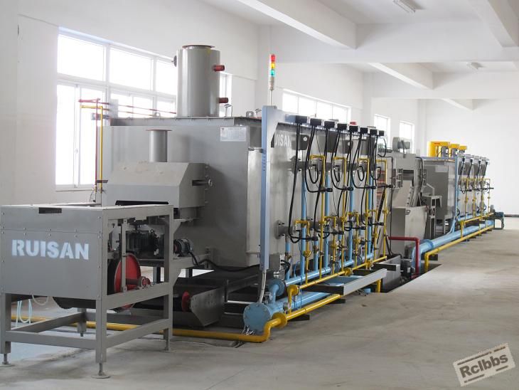

天然气加热有马弗网带炉

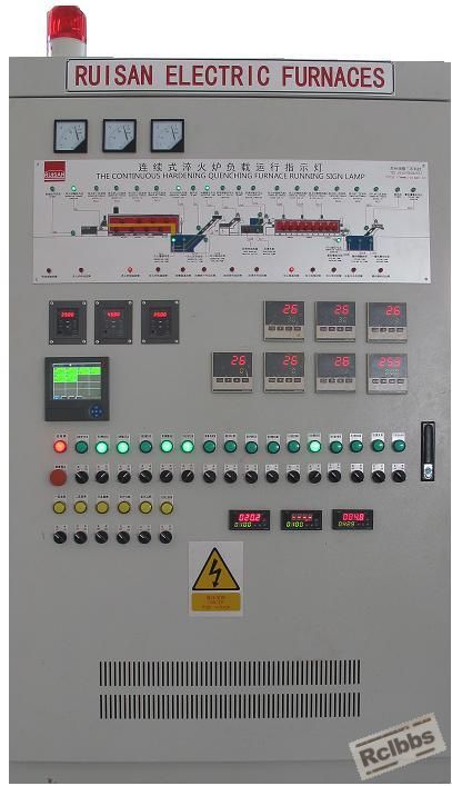

自动温控柜

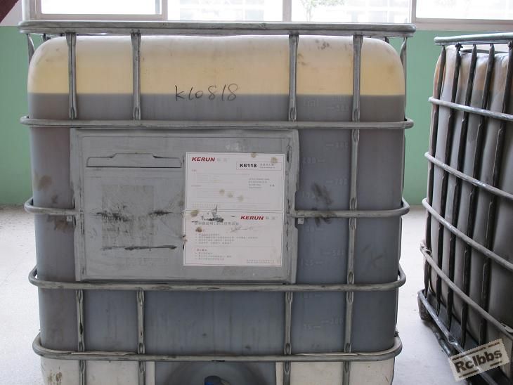

南京科润定制专业光亮淬火油

好累,总算安装好了,完全靠风冷却淬火油,太繁琐了,等待能耗结果吧,就等天然气开通了! 定位批量小型五金件的高品质调质热处理,设计可是按每处理1T+680度高温回火,天然气能耗气 22方,电能耗7度/H 哦!~一台小马弗炉浪费了12台变频器,亏惨了

全部是网带炉?看起来还不错,还没有开工?

不错啊~3Y一方燃气加热成本还不到一毛,听说XL的燃气炉一吨要九十几方气

炉子看起来不错,不过科润生意也不错
发表于 2011-11-16 08:56:02 | 显示全部楼层
不错,好炉子配好油。

天然气的成本好像也不比用电便宜吧,不知道苏州的天然气多少钱每立方
发表于 2012-6-21 18:40:50 | 显示全部楼层
省是要省一点的,只是省得不多,但维修会少点。
发表于 2012-6-21 22:41:51 | 显示全部楼层
不会的,燃气炉的备件费用好高的
