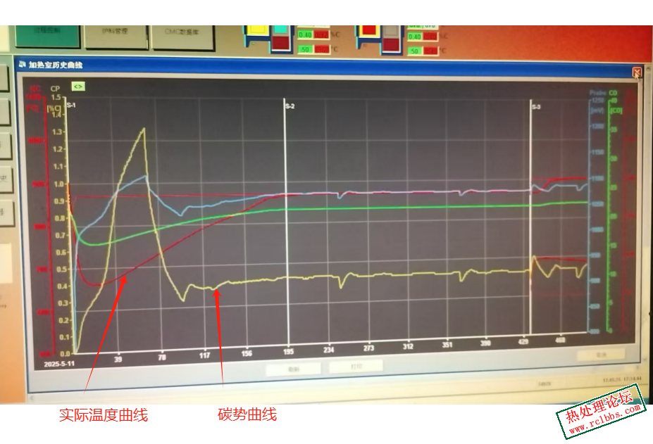

进炉后,炉温降低,但碳势却升到最高,是否哪里设置不对

这是正常的,实际碳势不会高的,你可以测一下,是一种假象,你可以算一下

以前的汇森炉,超级渗碳气氛,系统会认为碳势高,故而打空气进去稀释

这是换气开了炉门阶段吧

多用炉在升温阶段不用去关注CP值,那时候是不准确的,监控也没有意义。
我想设备厂家在PLC监控的程序里应该已经设定了监控时间段。
如果你家的炉子在这个阶段出现CP报警,那就是监控时间段设定的不合适。

升温阶段温度未达设定值,但控制系统已按高温参数供气,导致碳势过高。均衡需要时间,只有均衡态,才能显示平衡态的碳势。滞后和惯性。

气氛不变,温度降低,碳势就会升高,你的氧探头应该会附带有一个碳势、温度、毫伏值对照表之类的东西,入炉时降温快,反应慢,会造成显示碳势升高

产品刚刚进炉,温度降低了碳势就会升高,但是这时候的碳势是虚假的,随着温度的提升碳势也在降低。我们在这个阶段都会关了平衡空气不让它打空气进去

氧探头的电势值是和温度有关的
