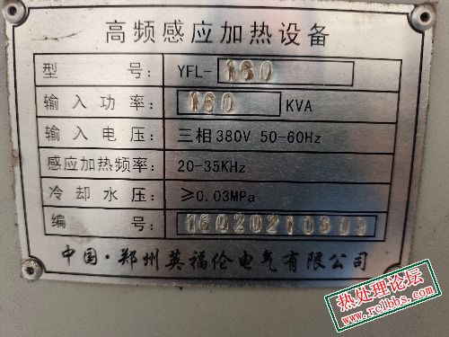

发表于 2025-3-5 14:38:41 来自手机 | 显示全部楼层 |阅读模式
公司有一台YFL-160的高频感应设备,输出功率160kva,频率范围25~35khz,想用来对9Cr2MoV直径630mm,厚度70mm的辊皮进行淬火处理,淬火温度950~1000,要求深度达到5个mm以上,但是我翻阅坛友推荐沈庆通的《现代感应热处理技术》,产生了下列的疑问希望坛友大佬能帮我解答一下:

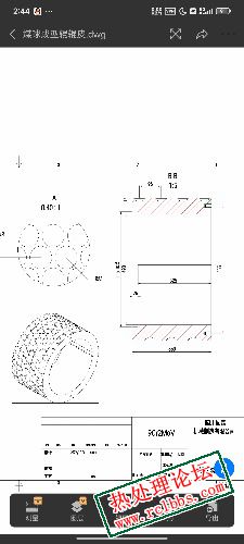

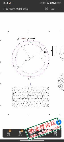

 楼主| 发表于 2025-3-5 14:41:55 来自手机 | 显示全部楼层
辊皮是这样的。这个在淬火时,感应器的距离是应该以表面还是凹陷下去的地方作为参考啊?
看你发的帖子,就知道你应该是河南郑州荥阳一带做辊皮的(压球机配套),该产品都是整体淬油的,你光感应表面,基体没有硬度,使用寿命也好不了那里去

发表于 2025-3-5 15:30:57 | 显示全部楼层
电源的输入功率160kva,你的输出功率根本达不到160kw,至少636mm的感应器内径可能导致你的电源无法匹配到额定频率范围内。
即使匹配到大于25khz的频率,由于补偿电容的大量减少,你的输出电流会变得很小,输出功率可能连100kw都到不了。
另外,25-35khz的频率范围,电源要至少500kw,倒是可以通过感应器间隙和时间补偿达大于5mm的硬化层深度要求。
