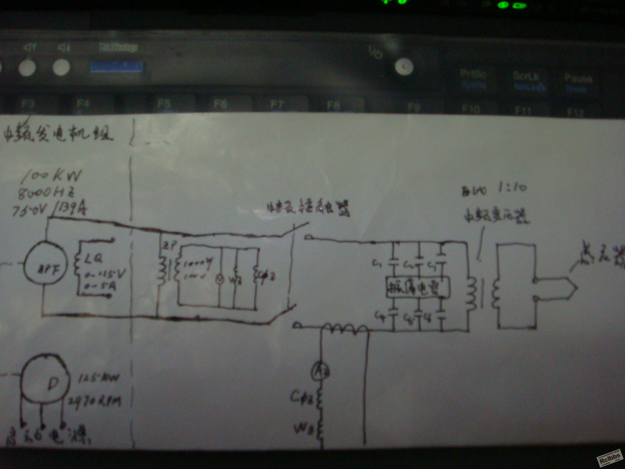

故障原因:加热时电压低电流高,调整不到额定功率,很容易过流,检查感应器和变压器均无故障。怀疑电容故障(放电),今日更换补偿电容,故障依然存在。

    设备没故障的话,你减少电容数、增加淬火变压器的匝比。

1、检查中频变压器,可能变压器短路!
2、调整变比,应该加大变比!

中频发电机组,
要观察:电流、电压、功率因数、励磁电流
电流大,电压低,一般这种情况要加大变比,降低电流,然后通过调整电容调整功率因数

原因在于补偿电容与变压器间的连接电缆线稍微小了点导致
从300平方加到390平方故障消失

    励磁电流与功率因数都可以
从300平方加到390平方故障消失 ????
    怀疑!  如果是焊把线细  那么电流怎么会那么高呢   肯定有短路现象存在  估计是你连接变压器上下端子的线因过细而局部短路了  因为一般为减少损耗 都把两路线相互缠绕在一起  如果线细  功率高时间长的话 就有可能会因发热而局部击穿短路

    补偿电容会与感性负载发生并联谐振,之间会有非常高的脉冲电流,这个电流时无法检测的。在高电流的冲击下截面小的电缆时不可以的。
