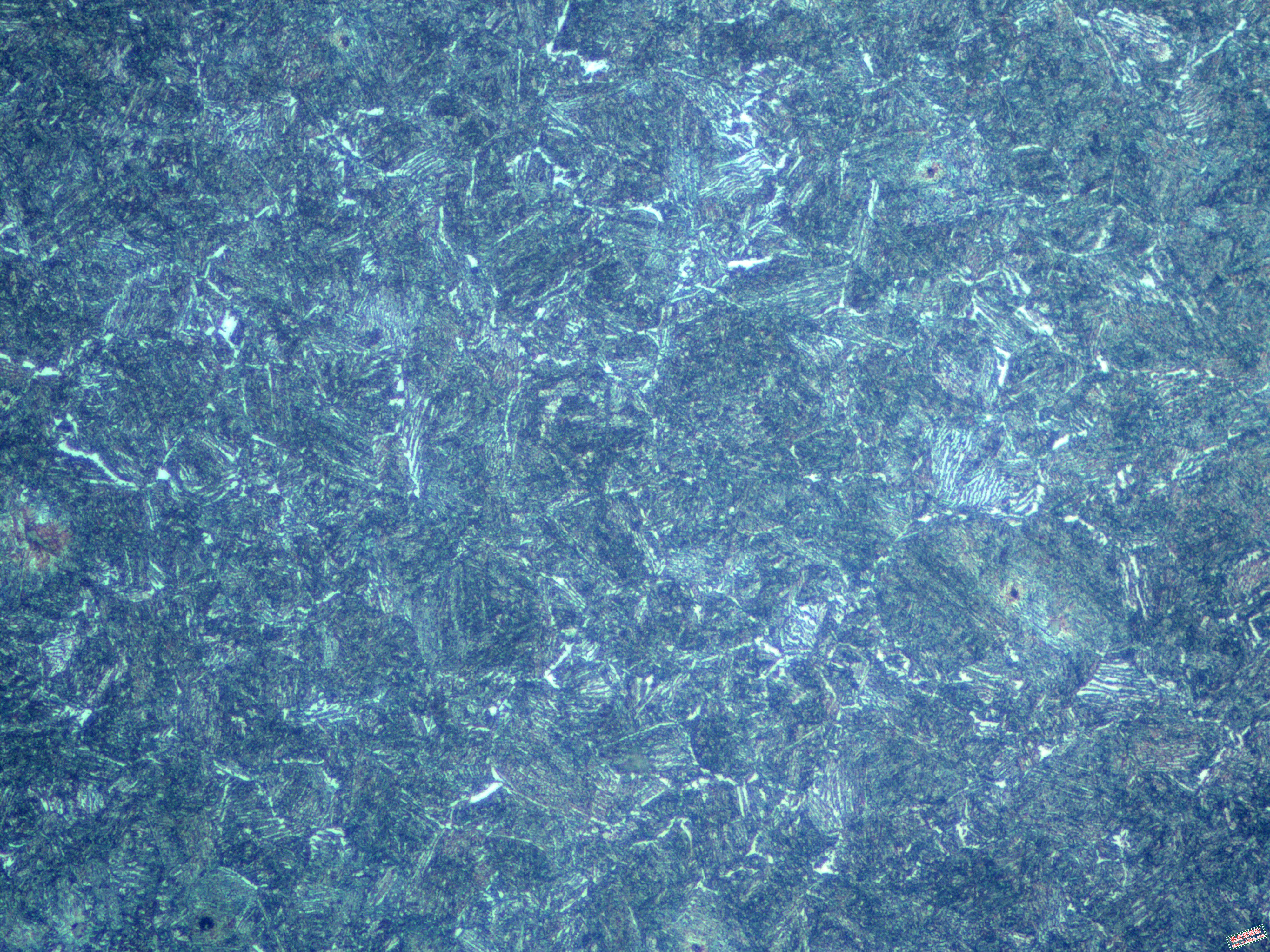

请问各位大佬,10.9级螺栓(直径20mm,40Cr)调质做成这样还能用吗?
500X
500X

10.9级紧固件,一般产品使用,强度达到就可以了,不必太较真,太较真对本单位成本受影响,如果是高科技设备使用的,必须符合全部要求。

10.9级的紧固件,如果这是已经最差的组织,做一下强度测试,合格的话可以用。
如果这是使用在比较严苛的工况下,金主爸爸给的又不少,就不要用了。
毕竟失效后,甲方拿这样的失效件去第三方检测,一定会把这个作为主要的失效原因

     金相组织是要求90%以上马氏体,也就是回火以后要求 90%以上的回火索氏体,这个金相要求相对宽泛的。但是螺栓不足要求金相一项,还有性能和硬度要求 ,目的也是规范螺钉的其它指标,只有当所有指标都在范围内才是一个条例的产品。所以就你现在的金相来看,是能够满足金相的,但是觉得金相比较差的时候,其它指标的满足与否就显得优为重要了。

10.9,硬度宽泛,金相凑乎够用就行,,,真的不用较真

做力学性能试验,性能满足和硬度全部满足就可以使用。

请问金相组织与机械性能有必然关系吗?比如说,机械性能不合格,难道金相组织一定不合格,又或者说金相组织不合格,那么机械性能一定不合格。

这个问题很难回答的.不是严格的一一对应关系,但有正相关的关系.限定其他条件全部完全相同的情况下,正相干的关系更明显.

抬一杠,性能满足,还管硬度干吗?或者说性能满足,硬度不满足的时候咋办?

紧固件没有那么严格,毕竟这玩意也是能定期更换的。只看金相不能说明问题的,这种金相是有先共析铁素体,调质时,从出炉到入水的时间长了些而已,对于一般紧固件而言,这个不算很差。没有气氛保护或者用其他非多用炉网带炉去做就容易这样,你这样说不行的话,让人家台车炉室式炉侧面开的室式炉怎么活???一分钱一分货,有时候别太较真,毕竟你家的紧固件又不是用于航空航天真空室,

这种抗冲击性能不一定能过,就算能过比正常的也要低两个档次。
毕竟失效后,甲方拿这样的失效件去第三方检测,一定会把这个作为主要的失效原因。
如果你就是甲方,那就不要用了。

   对于一个产品来说,不光只有性能要求,其它指标对于产品来说也是影响,比如你说的硬度,比如表面最高硬度。当技术规范规定了5项的时候,只有4项满足,您说这个是一个合格品吗?
