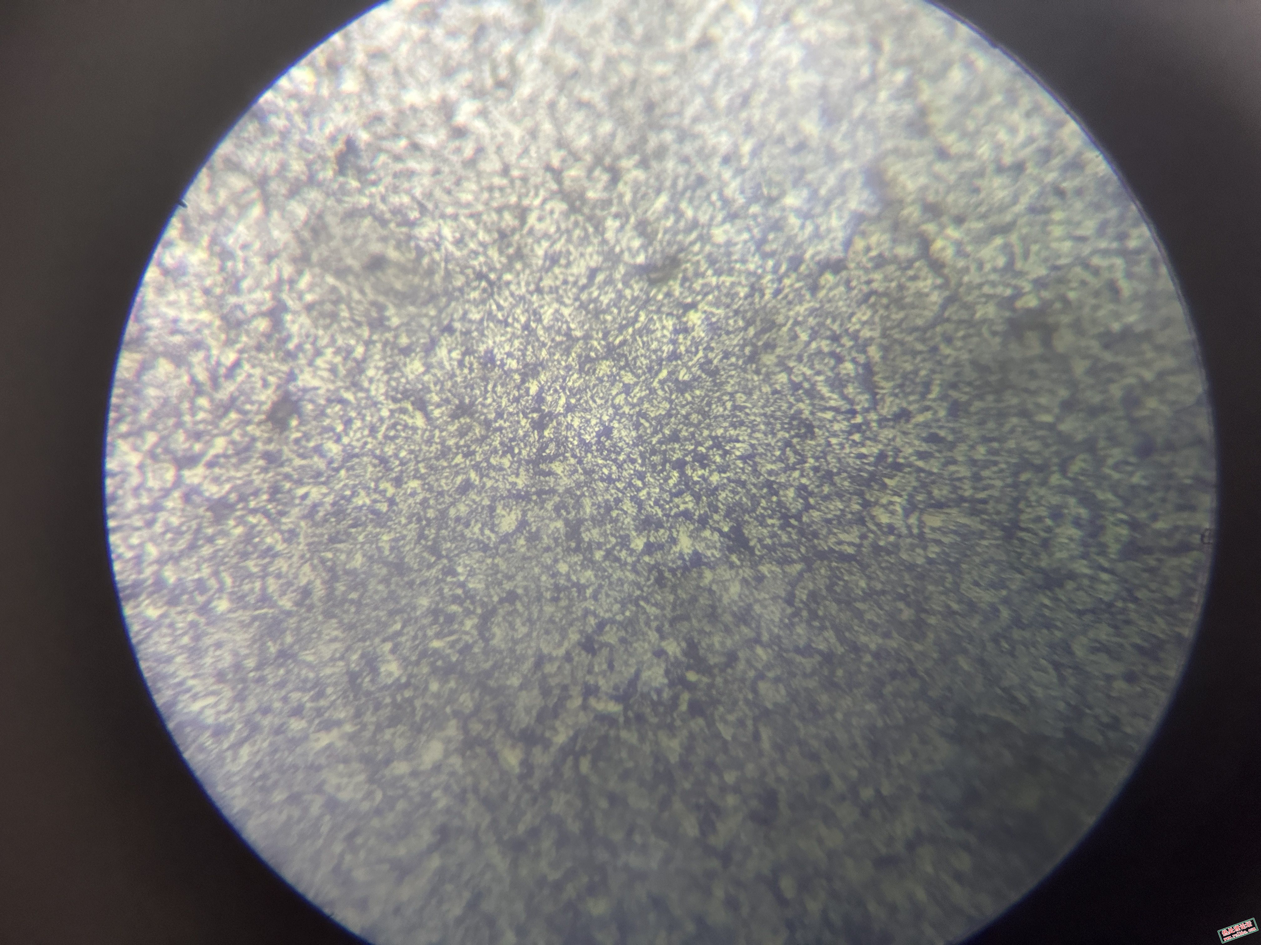

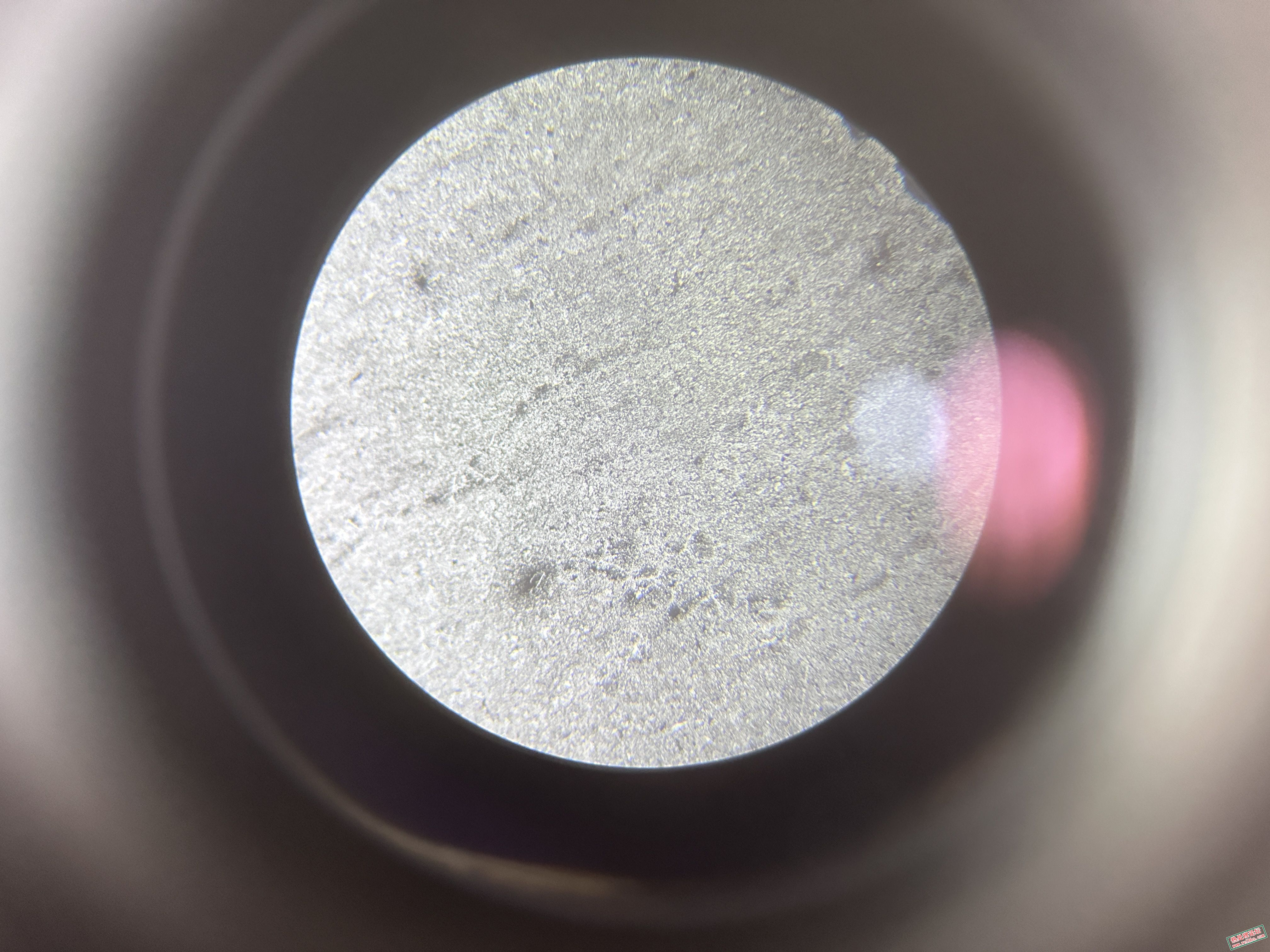

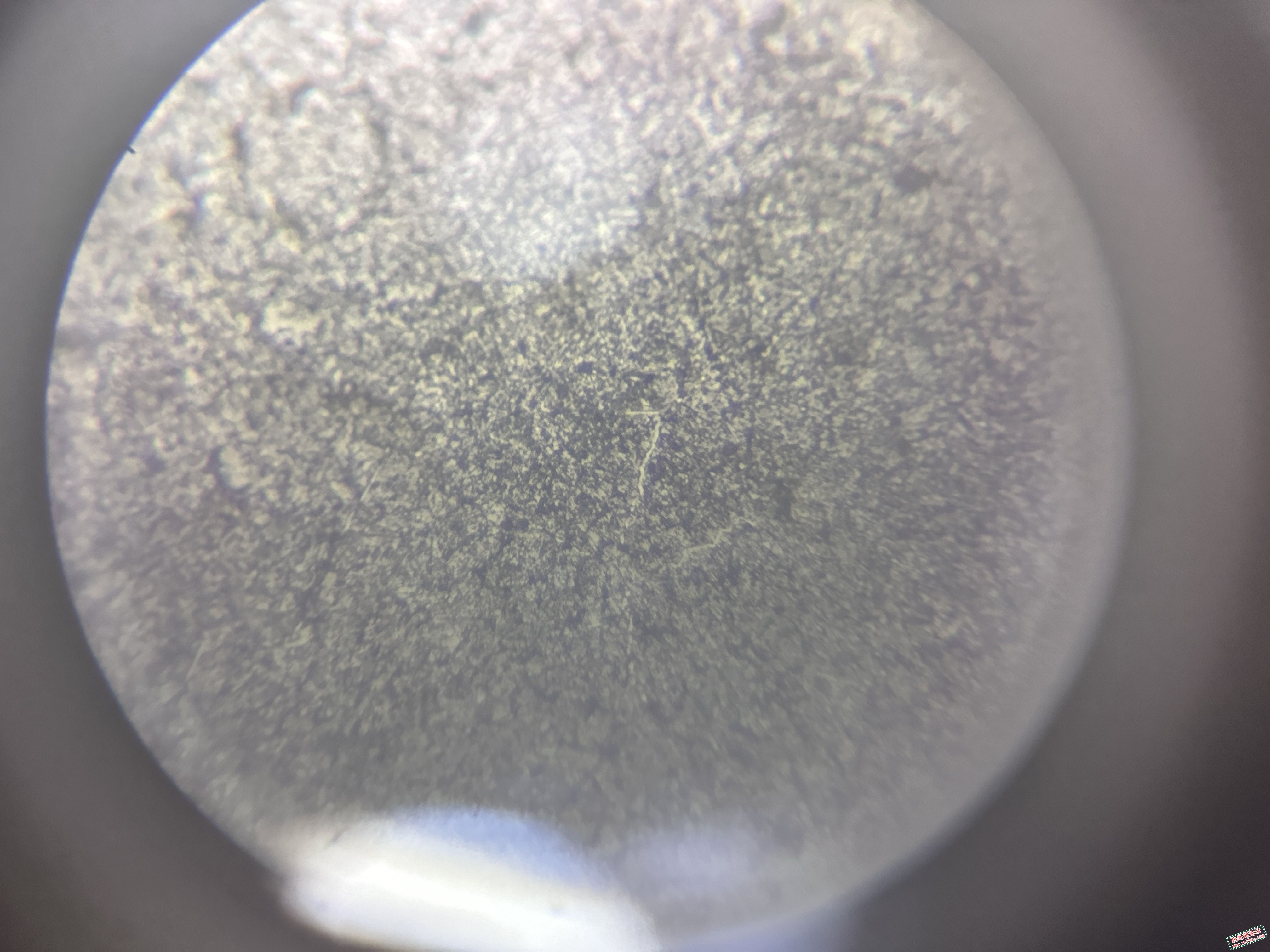

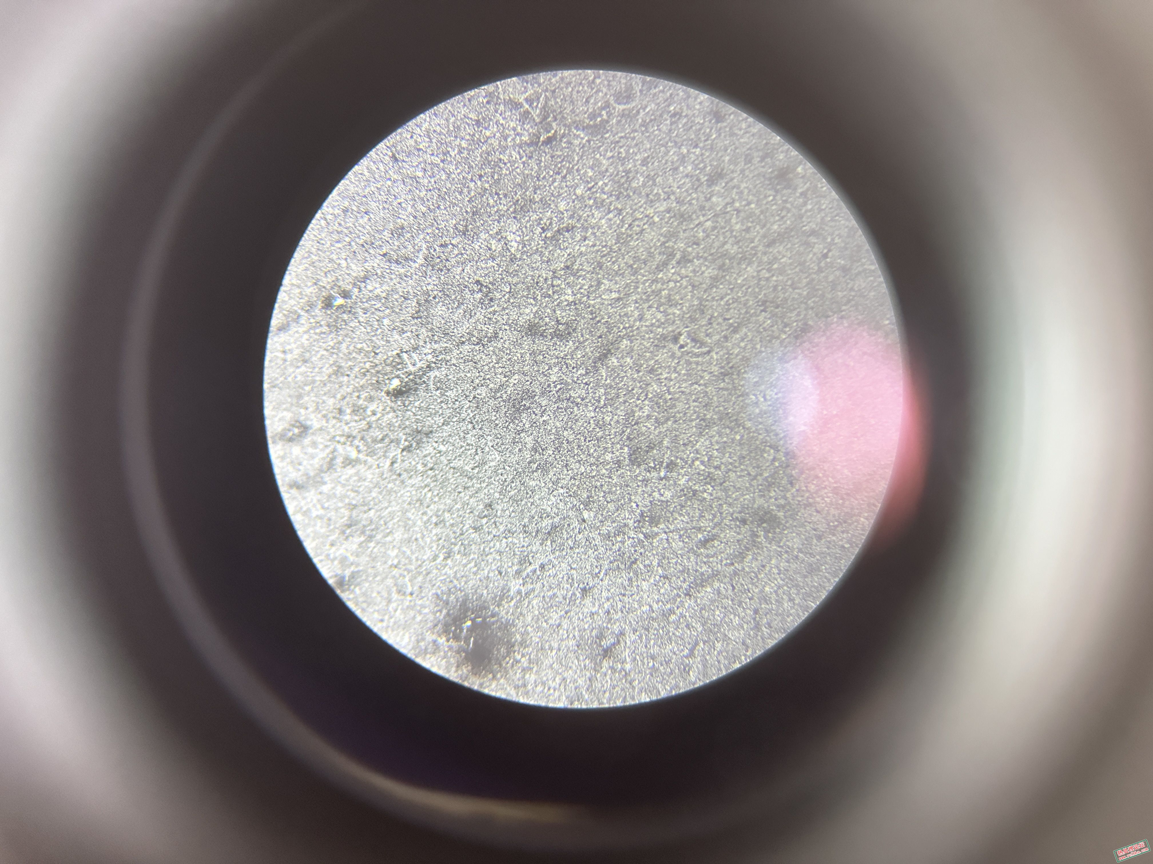

样品材料为热处理后的S136类钢。
样品尺寸较大,条件有限只能使用便携式金相仪器进行组织观察。
浸蚀液选择的是氯化高铁盐酸水溶液。
想请教一下各位样品的组织是否有什么缺陷。
500倍
500倍
500倍
500倍
100倍
100倍
100倍
100倍
签到天数: 1296 天
发表于 2024-11-6 09:07:07 | 显示全部楼层
qq929358485 发表于 2024-11-5 15:12
您说的是液析碳化物吧 这个母材比较大 确实是存在液析碳化物
还不能完全确认这就是液析碳化物,再说液析碳化物也不算什么洪水猛兽,高速钢、冷作钢上还大量有呐,是吧?
市场上比你这组织差的不锈钢比比皆是,它们做的模具还不照样天天在为国家做贡献?
重要的是要看这材料做什么类型的塑料模具?抛光要求到什么程度?没有特殊要求,结构上不存在承受较大冲击载荷的,个人认为,这个组织属可接受的范畴。
回复 顶 1 踩 0
签到天数: 1296 天
发表于 2024-11-5 12:07:37 | 显示全部楼层
500倍下观察到的那些像虫子似的白色物不是个好东西,会影响材料的韧性,好在只是局部有。
大截面的S136钢,看上去还不算太差。
签到天数: 520 天
发表于 2024-11-5 12:49:14 | 显示全部楼层
液析,二次碳化物析出,铸态组织残留,这个组织太差劲。估计都没有韧性。
签到天数: 65 天
 楼主| 发表于 2024-11-5 15:12:54 | 显示全部楼层
大截面的S136钢 ...
签到天数: 65 天
 楼主| 发表于 2024-11-5 15:15:41 | 显示全部楼层
液析碳化物确实是存在 但是二次碳化物析出和铸态组织残留请问是在500倍下观察到的吗 二次碳化物析出说明热处理的冷速比较慢对吗?  铸态组织残留就是铸造时的原材料缺陷吧
签到天数: 280 天
发表于 2024-11-15 17:01:53 | 显示全部楼层
网状碳化物,这还真是洪水猛兽
