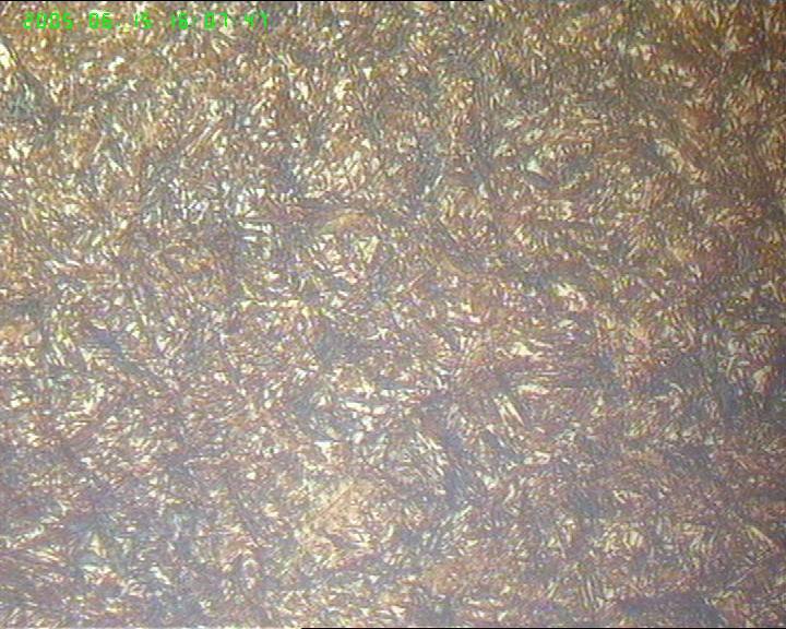

发表于 2007-8-12 17:26:40 | 显示全部楼层
不合格组织
几张马氏体不合格图片
 楼主| 发表于 2007-8-13 13:28:32 | 显示全部楼层
恩,上面的就是粗M了。
