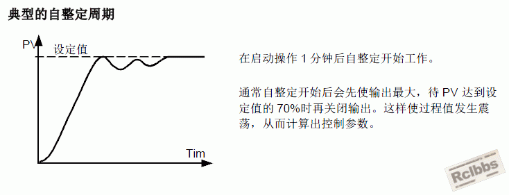

自整定参数时需要有一定的时间,请看下图为欧陆仪表的自整定周期,关键是在一定时间内温度有上下几个来回才能计算出合适的参数:
一个班下来数显一直闪烁,说明自整定还没有完成,可能是连续炉处于工作状态,不断的有冷料盘开入炉内,对自整定干扰使之无法正常完成,可以试试停止推料看是否能完成自整定过程。
控制输出类型与自整定是否起作用没有关系;
如果你的设备是上述的第二种输出方式(SSR),可以用PID控制,当加热执行是接触器时,一般采用时间比例控制方式(控制通断时间和频率)。
