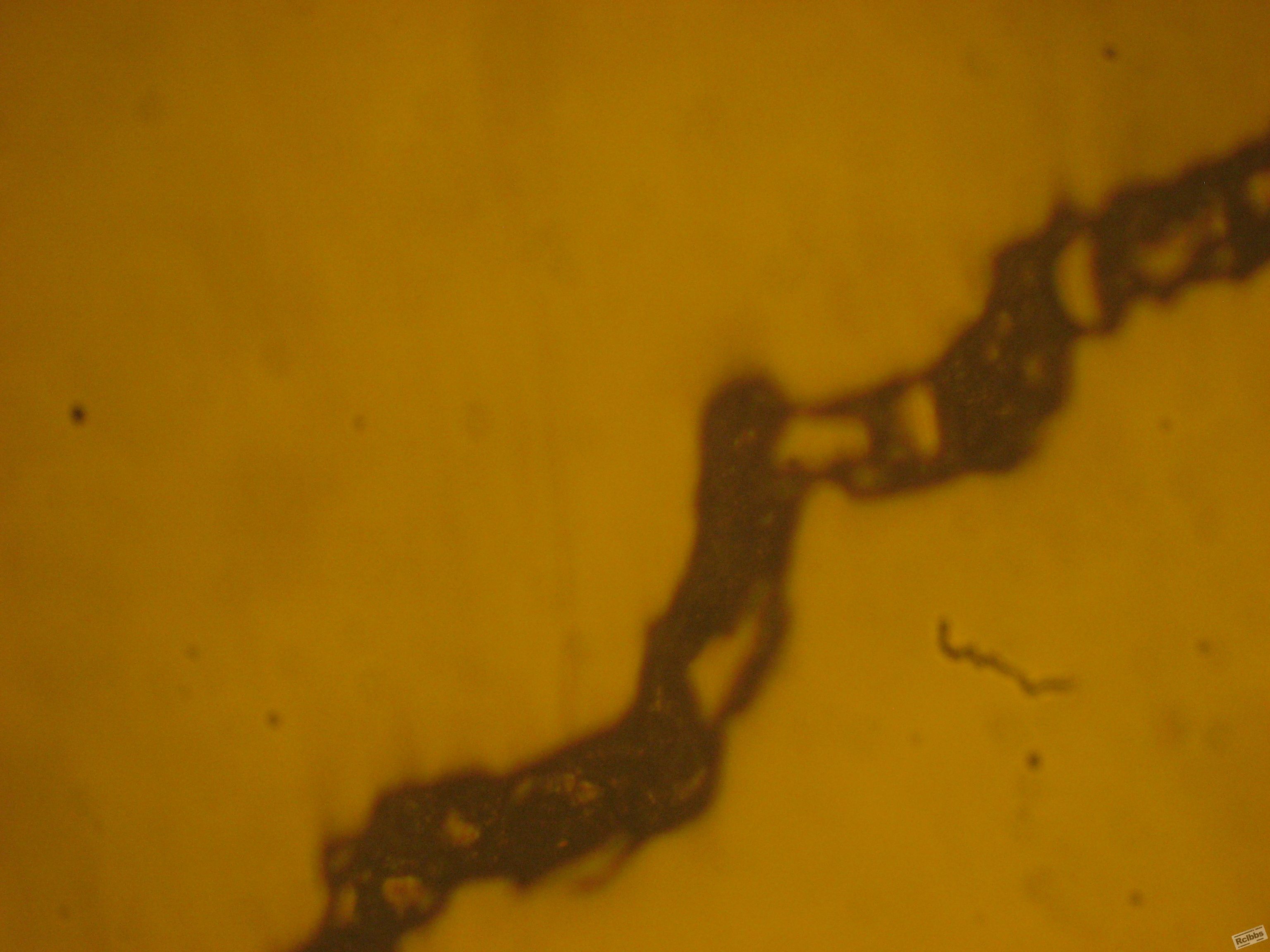

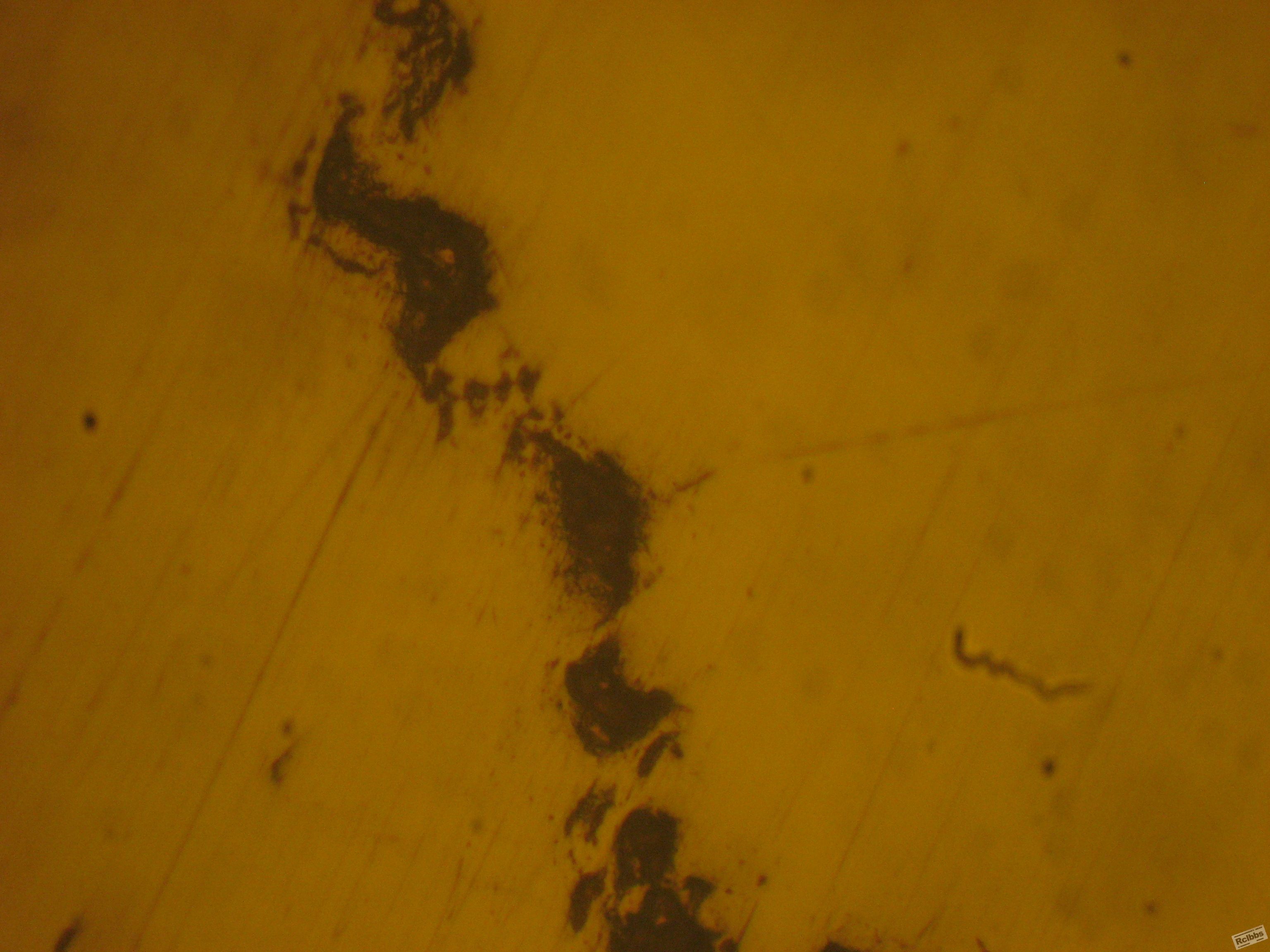

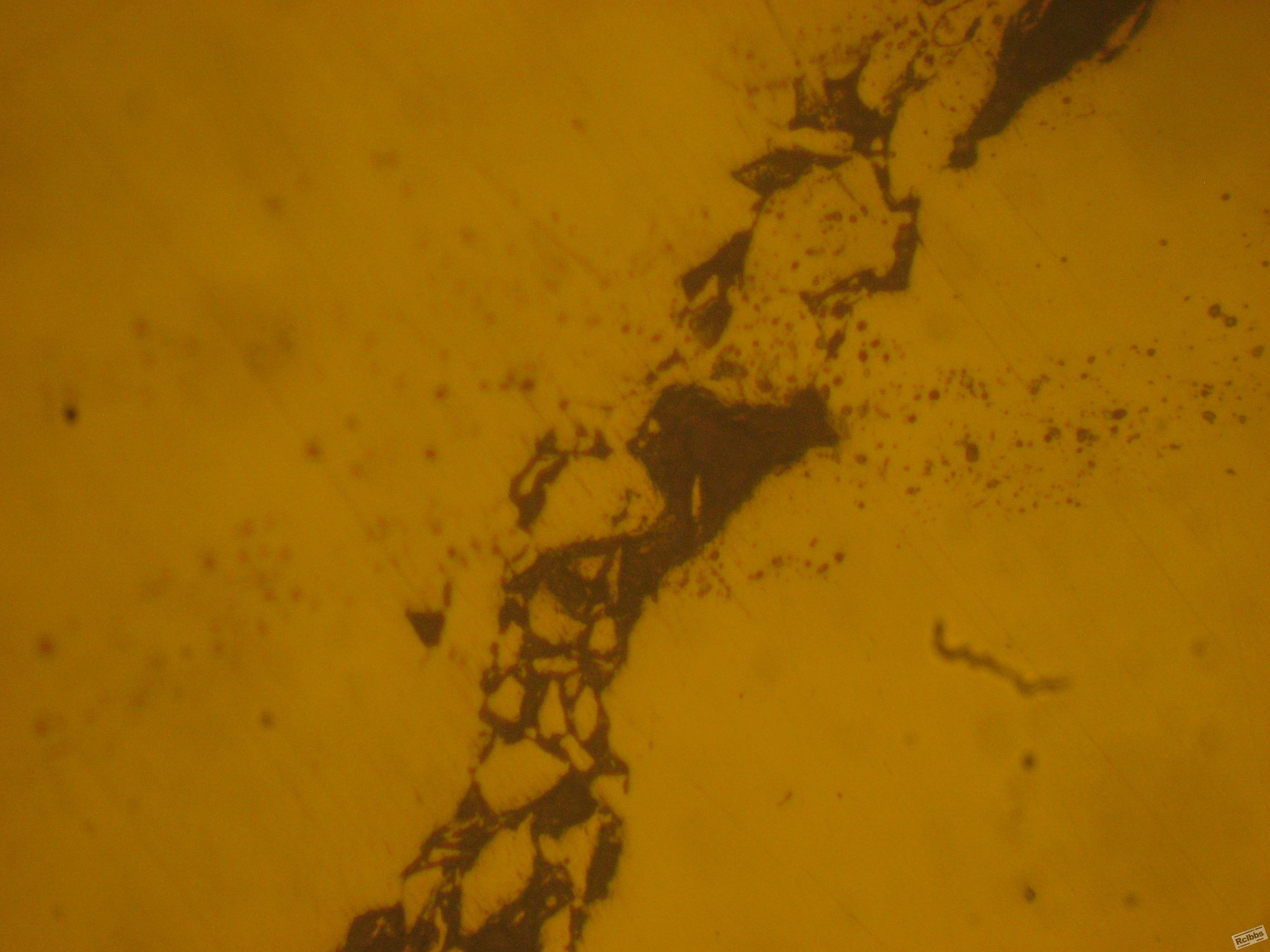

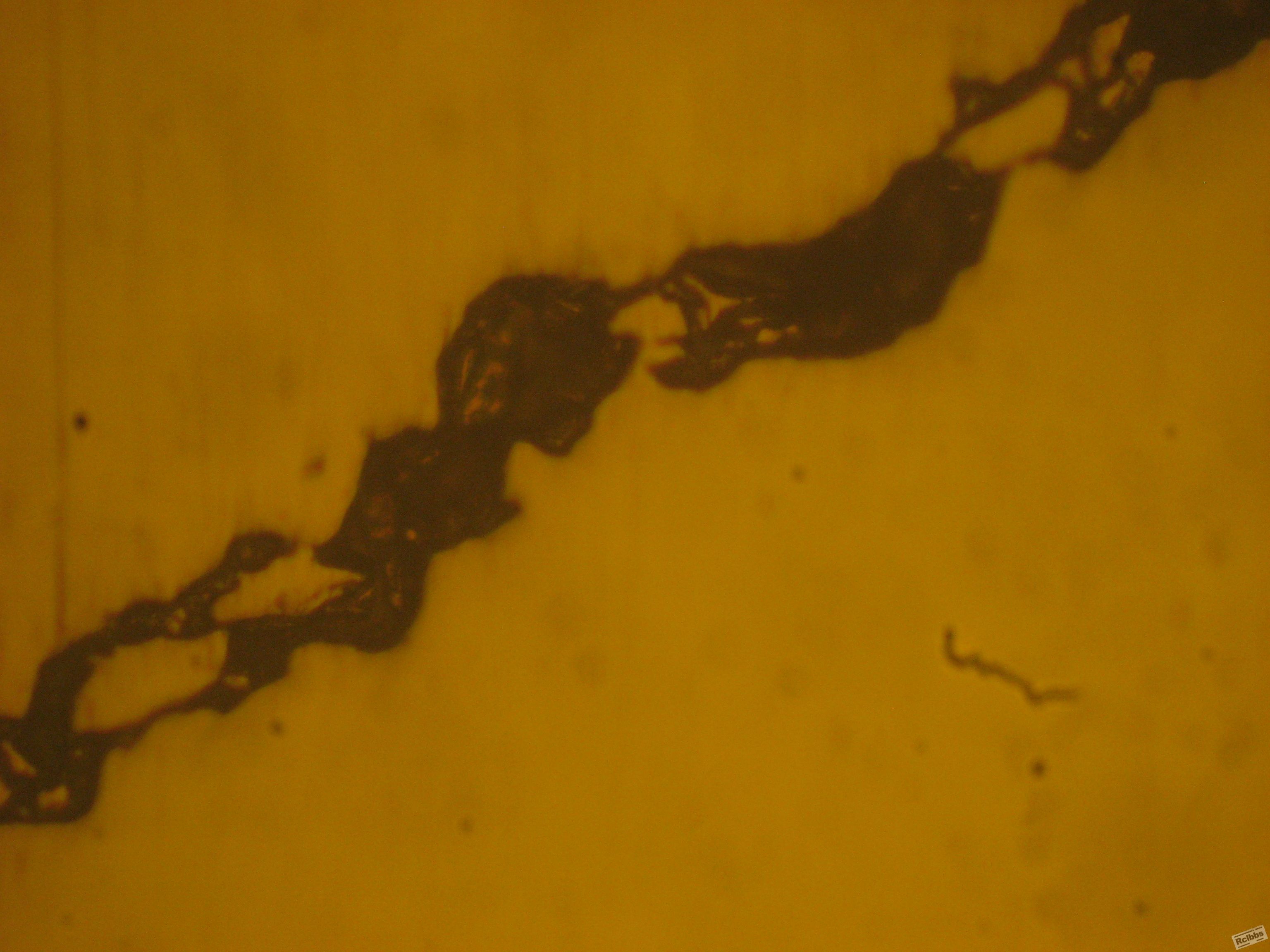

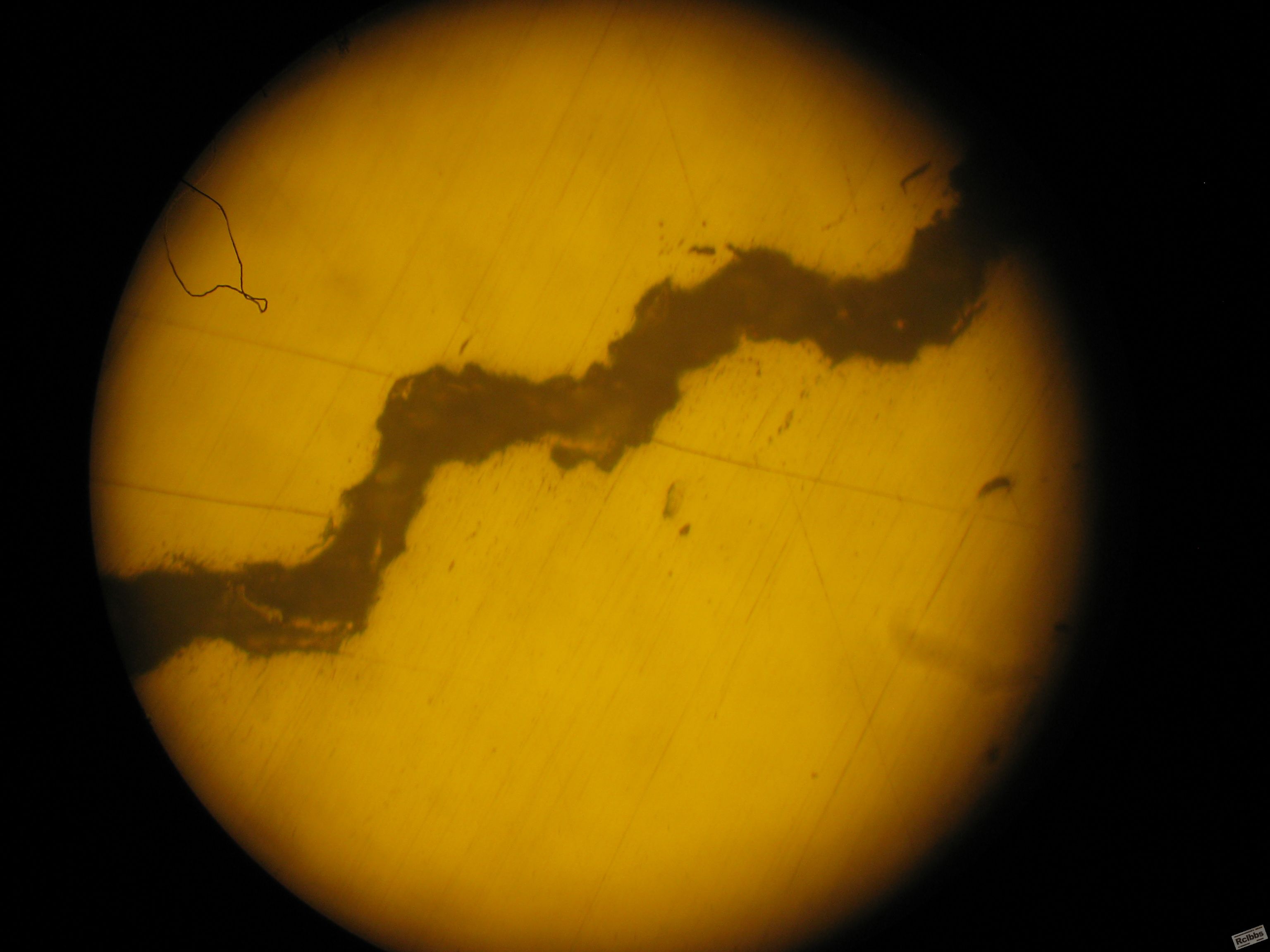

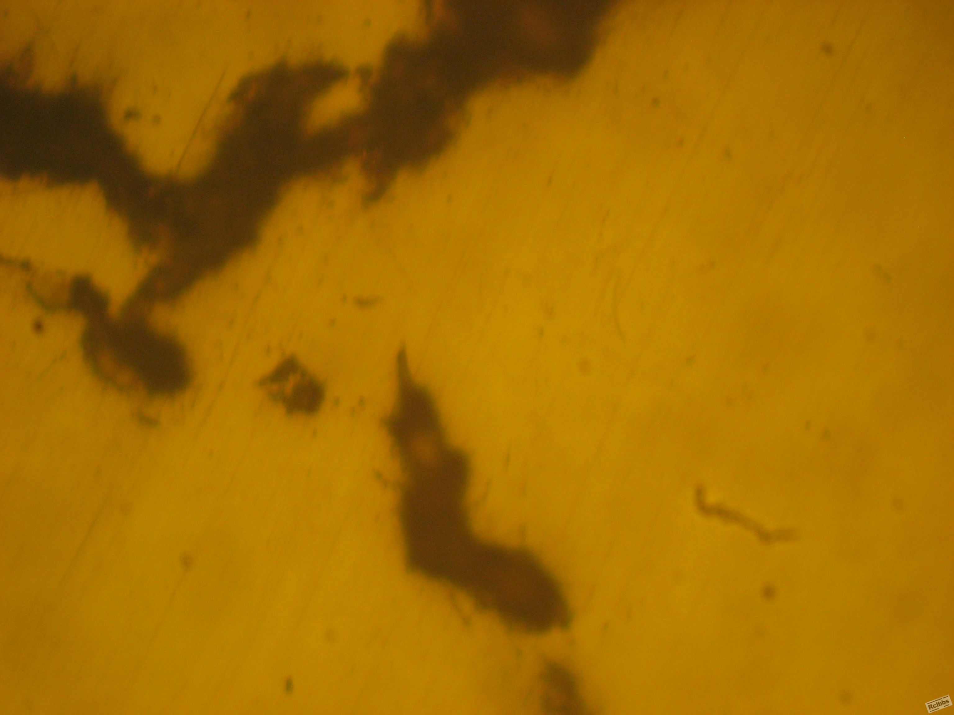

淬火后滚子,有30%比例出现以下裂纹。请高手分析是什么原因造成的裂纹,谢谢

发表于 2010-7-9 11:25:44 | 显示全部楼层
什么材料?我看是夹杂引起的淬火应力裂纹!该属材料问题!

发表于 2010-7-9 11:35:43 | 显示全部楼层
就这几张照片是看不出什么的,加上些倍数低的和腐蚀后的照片,以及裂纹的端部和尾部的照片。

发表于 2010-7-10 07:15:11 | 显示全部楼层
回复 1# 小狐狸的梦
    照片拍的不好,清晰度不好,应当拍裂纹顶端的照片,并分别标明放大倍数,就目前看到的现状初步判断是原材料方面的问题,

发表于 2010-9-4 16:00:05 | 显示全部楼层
朋友你好:就你的照片来看,第3、4张明显裂纹呈不连续状,这不符合淬火裂纹的特性。建议你把滚子型号、加热炉功率、淬火工艺、淬火介质、滚子裂纹照片(清晰一些)裂纹开口及尾端照片,传到坛子里大家再给你出出主意。
