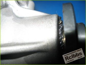

装配好的轴承出现了漏脂情况,请大家帮忙分析下原因

油脂不宜太多!
发表于 2010-7-9 08:30:40 | 显示全部楼层
这问题好像和热处理关联不大喔,呵呵!看看填脂量是否合适。另外,是装配后就发现漏脂,还是运行过程中有漏脂?油脂也要和轴承的工况相匹配啊。
 楼主| 发表于 2010-7-9 12:14:03 | 显示全部楼层
用定量泵注的,填脂量不成问题,是在运行过程中发现漏脂的
发表于 2010-7-10 16:06:56 | 显示全部楼层
运行过程是否发热?
1、不发热即漏脂,检查密封圈是否合适;
2、发热后漏脂,与油脂在升温后的粘性及密封圈都有关系。
发表于 2011-4-12 18:18:32 | 显示全部楼层
轴承漏脂主要有以下几个原因:
1.先从设计上分析,轴承密封槽和密封件不规则,如里只发现一套产品漏脂,这个可以排除。(因为轴承套圈车加工时是连线生产,密封件也是连线生产),装配时要进行100%测振检验,完全是可以识别的。
2.制造过程中注脂量过多,也会产生漏脂。测振100%检验时,完全是可以识别的。
3.轴承使用条件分析(工作温度,转速),工作温度过高,油脂不耐高温熔化出现漏脂。
希望以上分析对楼主有所帮助!
