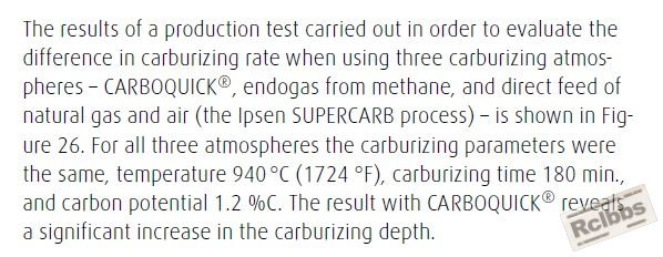

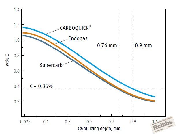

发表于 2012-11-8 13:35:33 | 显示全部楼层
技术上绝对不算先进的(其他优点书上没说也没否认),看图。
另外,目前欧洲用氮甲醇的炉子仍然很多,现象表明所谓超级渗碳不是国内这么神话了的状态。
发表于 2012-11-8 13:37:06 | 显示全部楼层
技术上绝对不算先进的(其他优点书上没说也没否认),大家看图。
