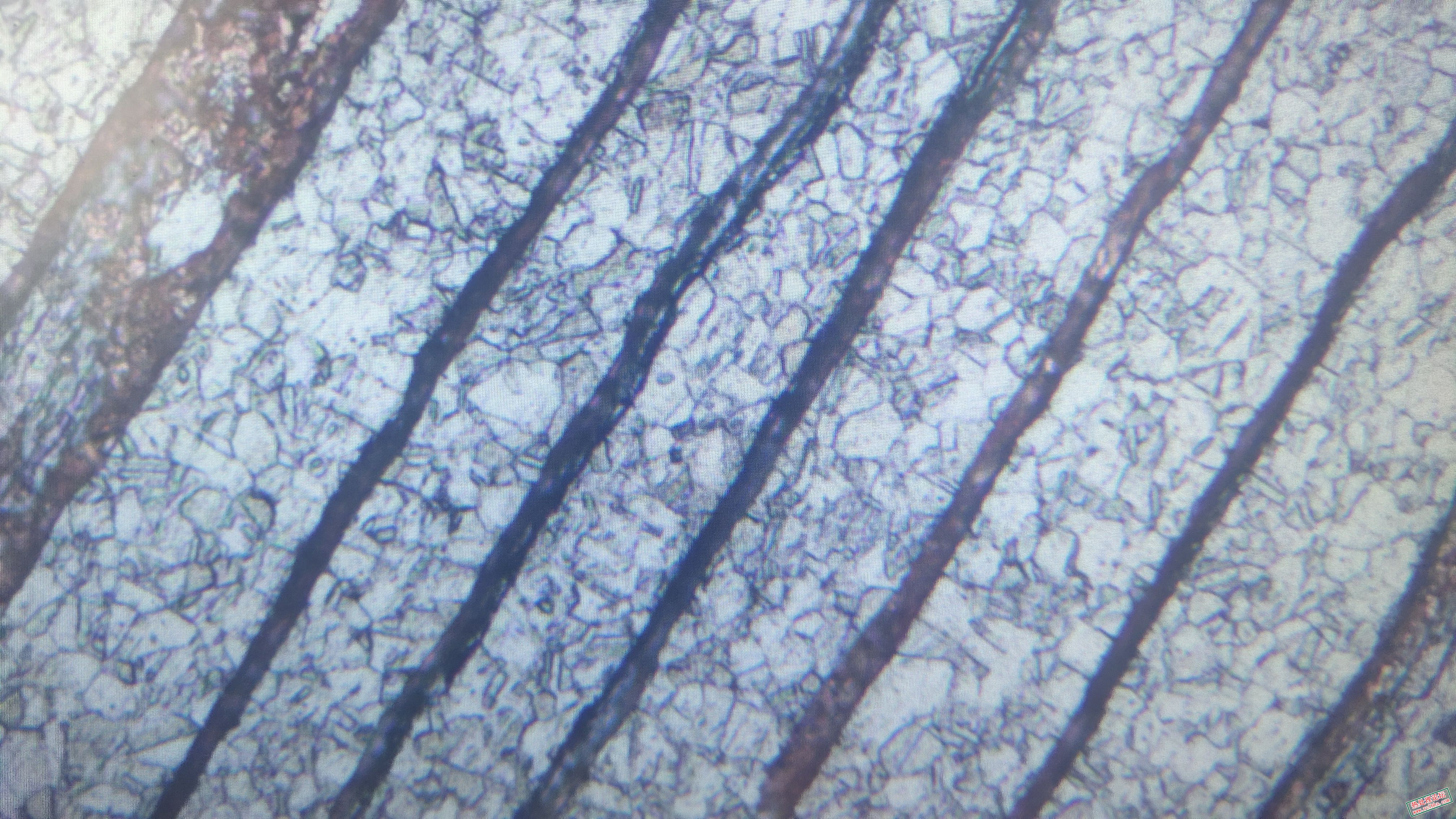

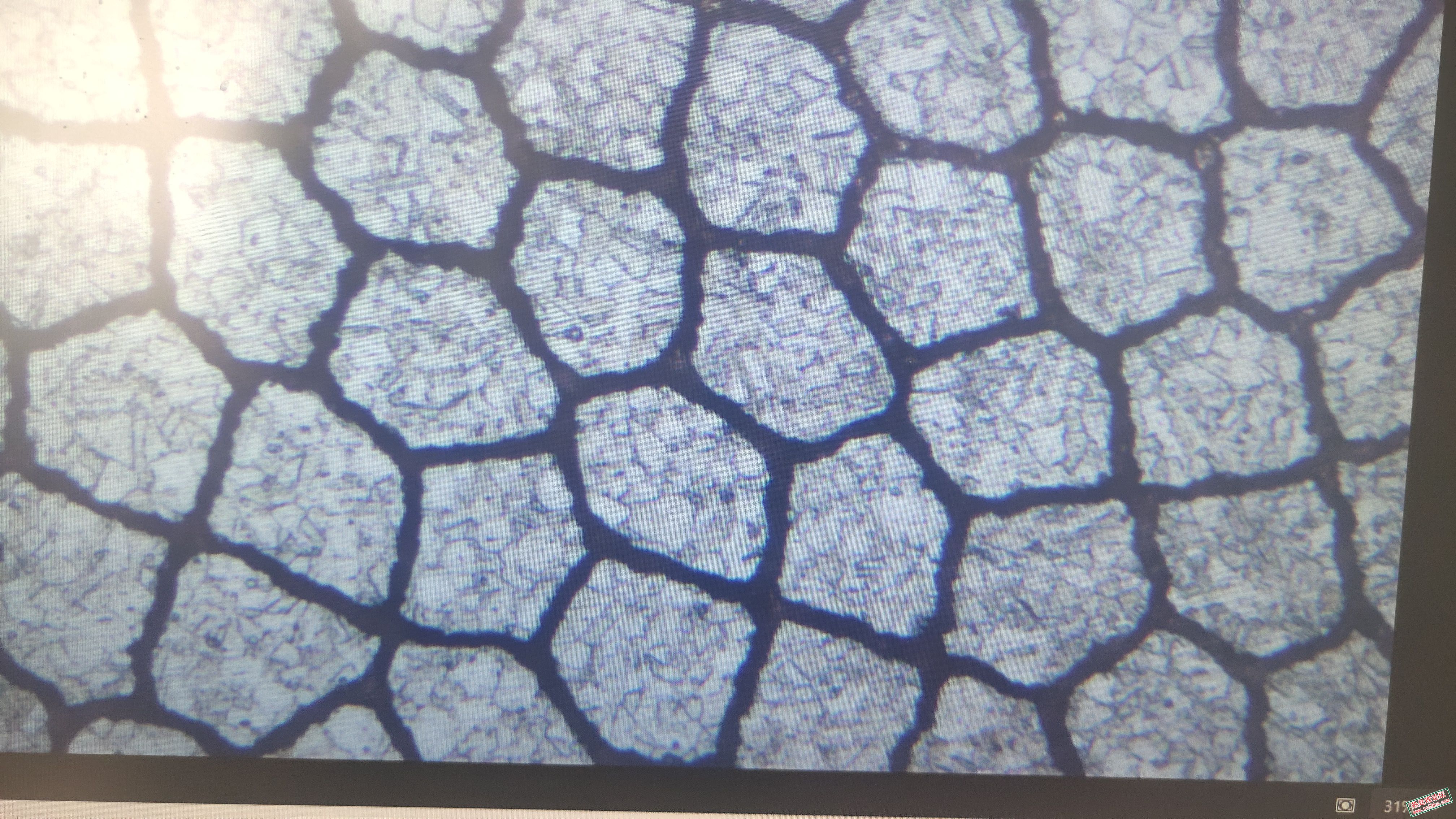

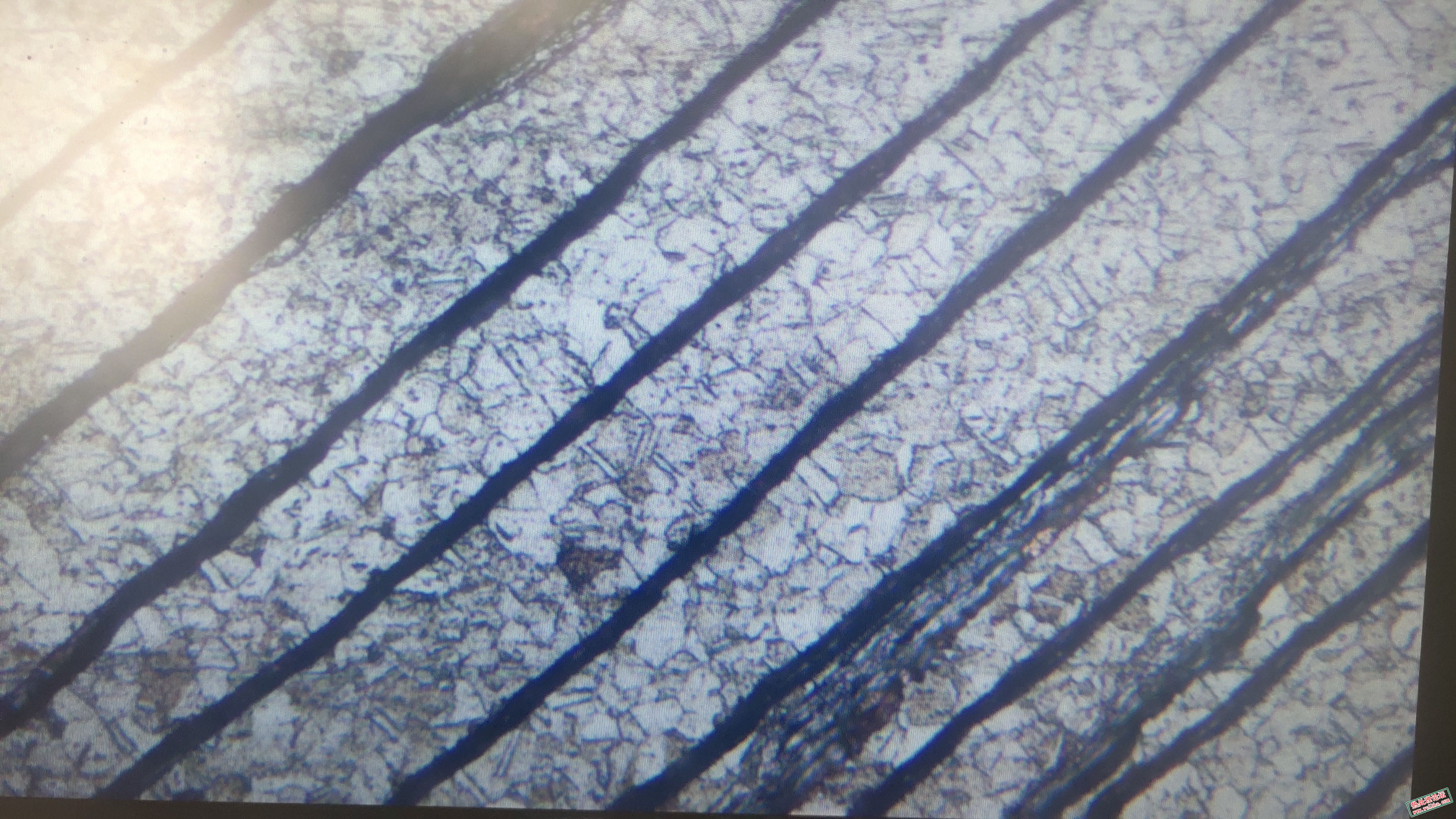

主要是将原材料镀铜后套入铜管,不断拉拔,退火。到达目标参数后,去铜,得到纤维。但是纤维表面总是出现纤维毛毛。
退火温度925℃30分钟左右,950℃2-3分钟,低温退火390℃4.5小时。
出现这中情况,是在复合丝拉拔过程中内部出现断裂,还是在退火时纤维内部晶粒变化导致的,或者是去铜时受到的影响等等。
下面三个图片是950℃退火后横纵界面的金相。
希望各位老师能给个思路,哪一方面的问题概率比较大?

发表于 2024-9-29 11:32:42 | 显示全部楼层
拉拔到位后不去铜,先做金相看一下呢。

上面做的金相就是在未去铜的情况下做的,去铜是在做的流程。
