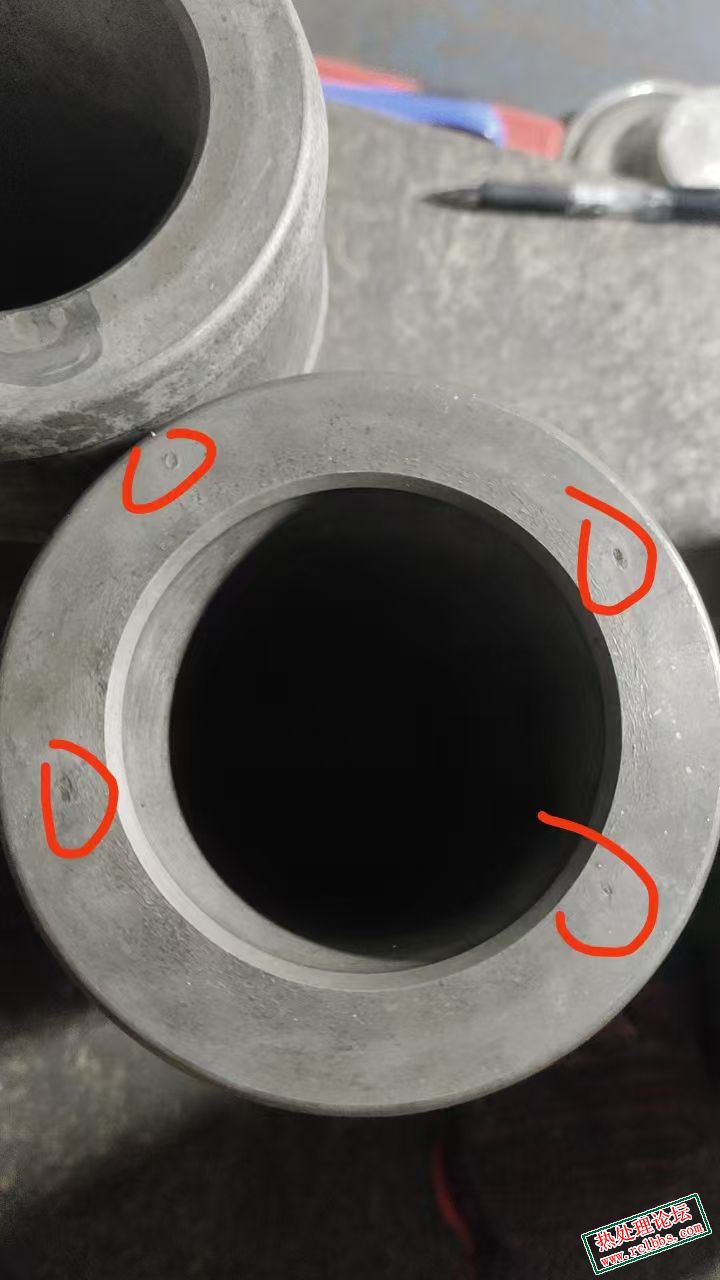

渗碳表面出现这种凹坑一样,是工艺问题吗

磕碰可能性大,渗不出这么大的坑。

可能是原材料问题,看下金相

看照片的样子应该是热处理进炉前的磕碰伤,排查一下装料过程有没有碰伤风险,以及原材料状态是否已经存在这样的类似痕迹。

从凹坑形状看,不象是渗碳所致。

这种坑和热处理应该没关系,第一装炉前检查有没有磕碰,第二工件摆放时有没有铁屑或者杂物造成的痕迹,另外就是工件之间垫的材料,如果是含铝高的材料也会引起腐蚀。
