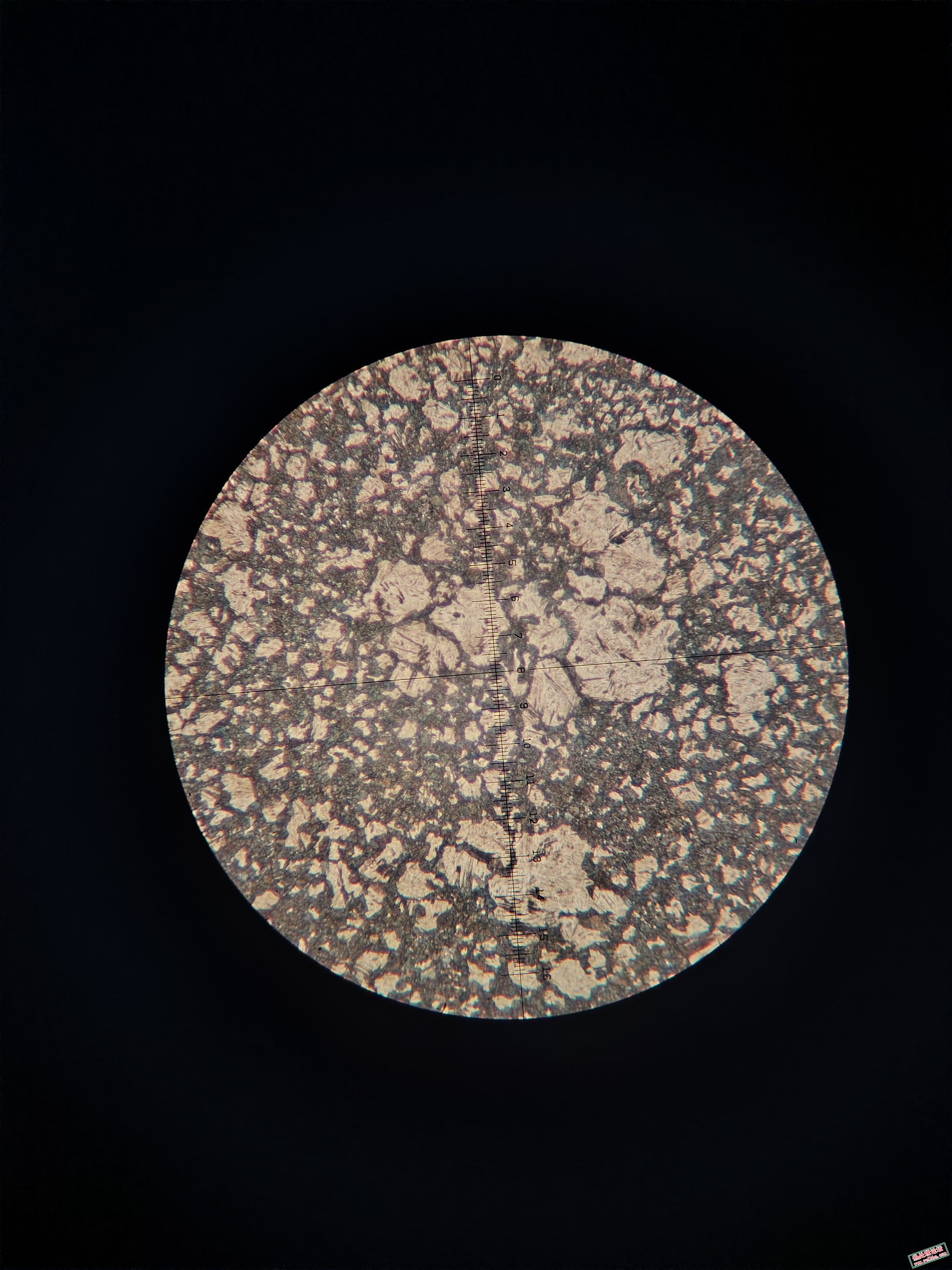

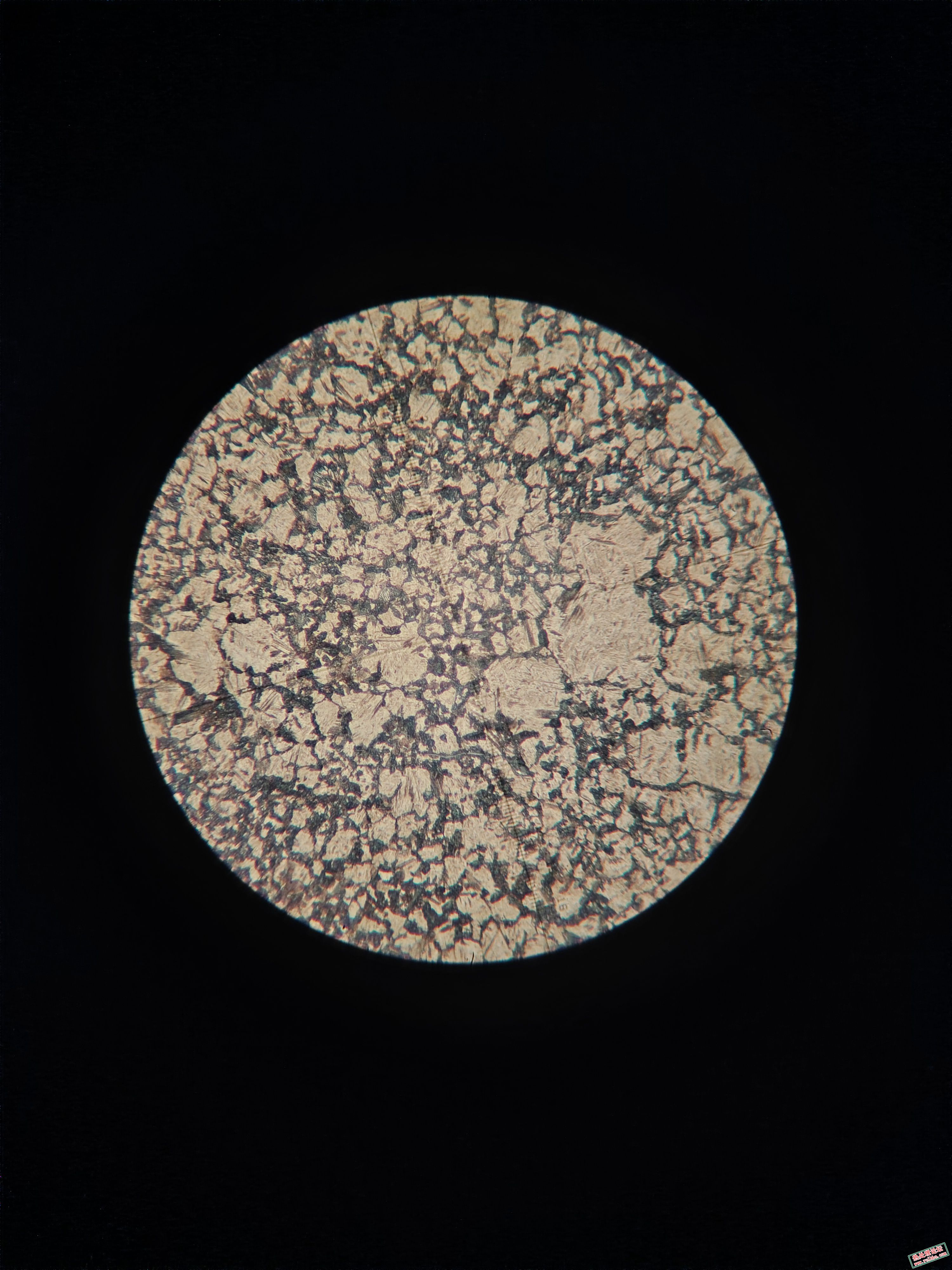

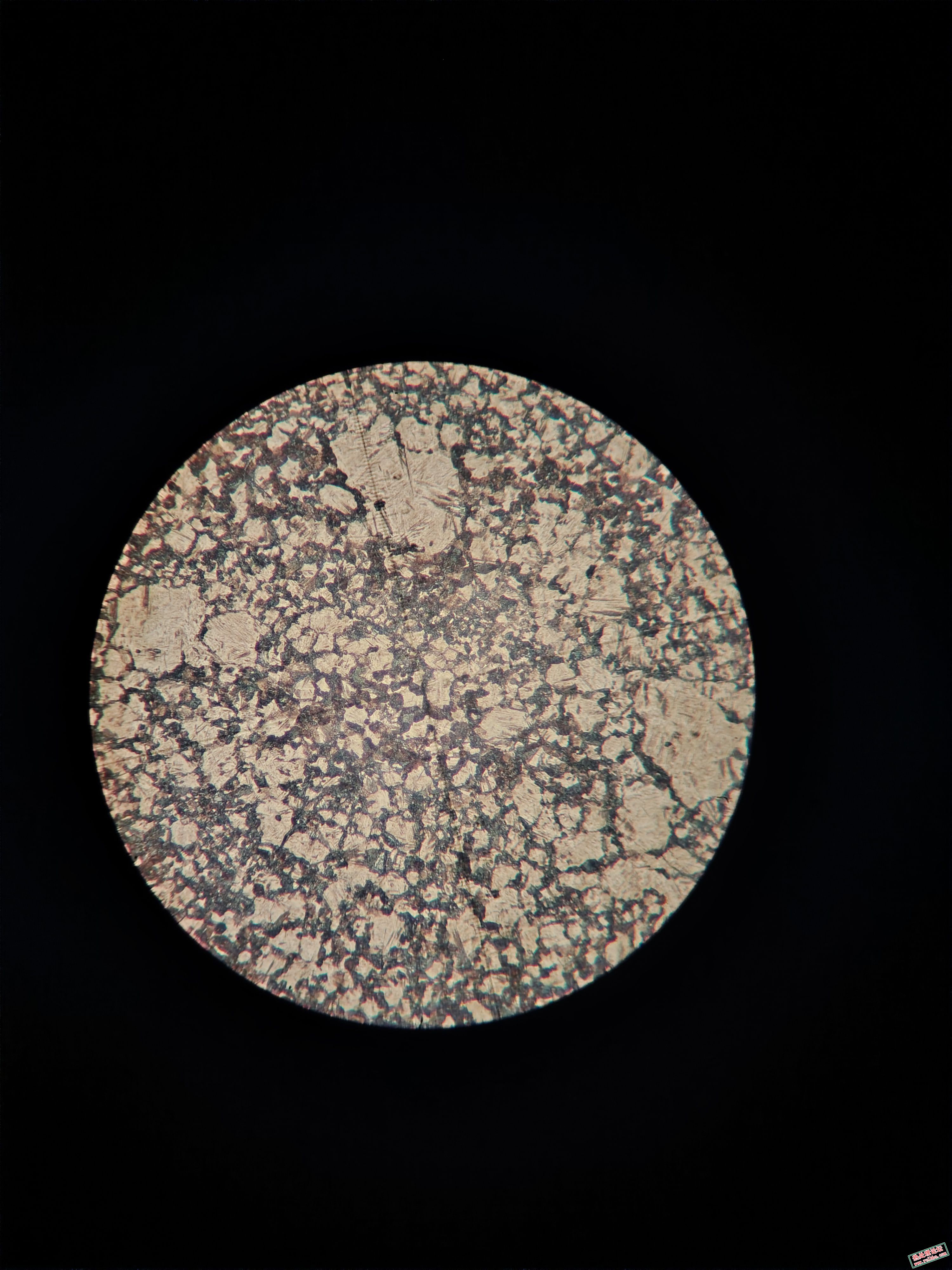

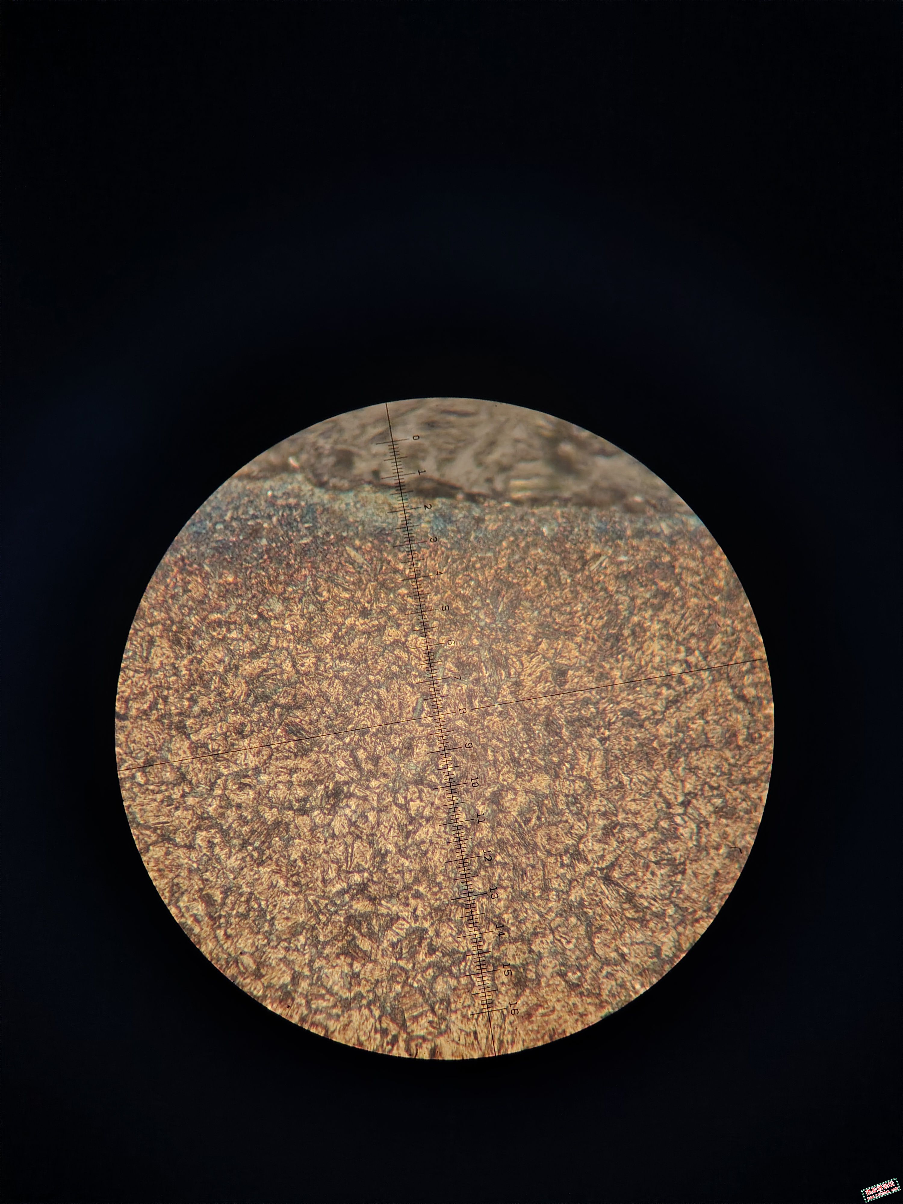

40Cr整体淬火,具体热处理工艺不详,但是这芯部组织正常嘛?请论坛大佬前来赐教
1-表面 400X
1-表面 400X
2-芯部 400X
2-芯部 400X
3-芯部 400X
3-芯部 400X
4-芯部 400X
4-芯部 400X

发表于 2024-9-6 15:50:59 | 显示全部楼层
不太正常,现场40Cr多以盐水作为淬火液,我们采用的PAG浓度有些不适于40Cr,回火温度在530左右表面硬度就到300HB了,所以后期就直接调整为盐水了,干了四五年,还没有发现40Cr的失效件

发表于 2024-9-6 11:58:25 | 显示全部楼层
这个尺寸正常应该能淬透,心部出现大量屈氏体组织是不正常的。

发表于 2024-9-6 08:08:16 | 显示全部楼层
   正常不正常需要结合产品尺寸和来定,这个芯部明显就是冷却不足,马氏体比较少。如果尺寸大也就是正常的了。

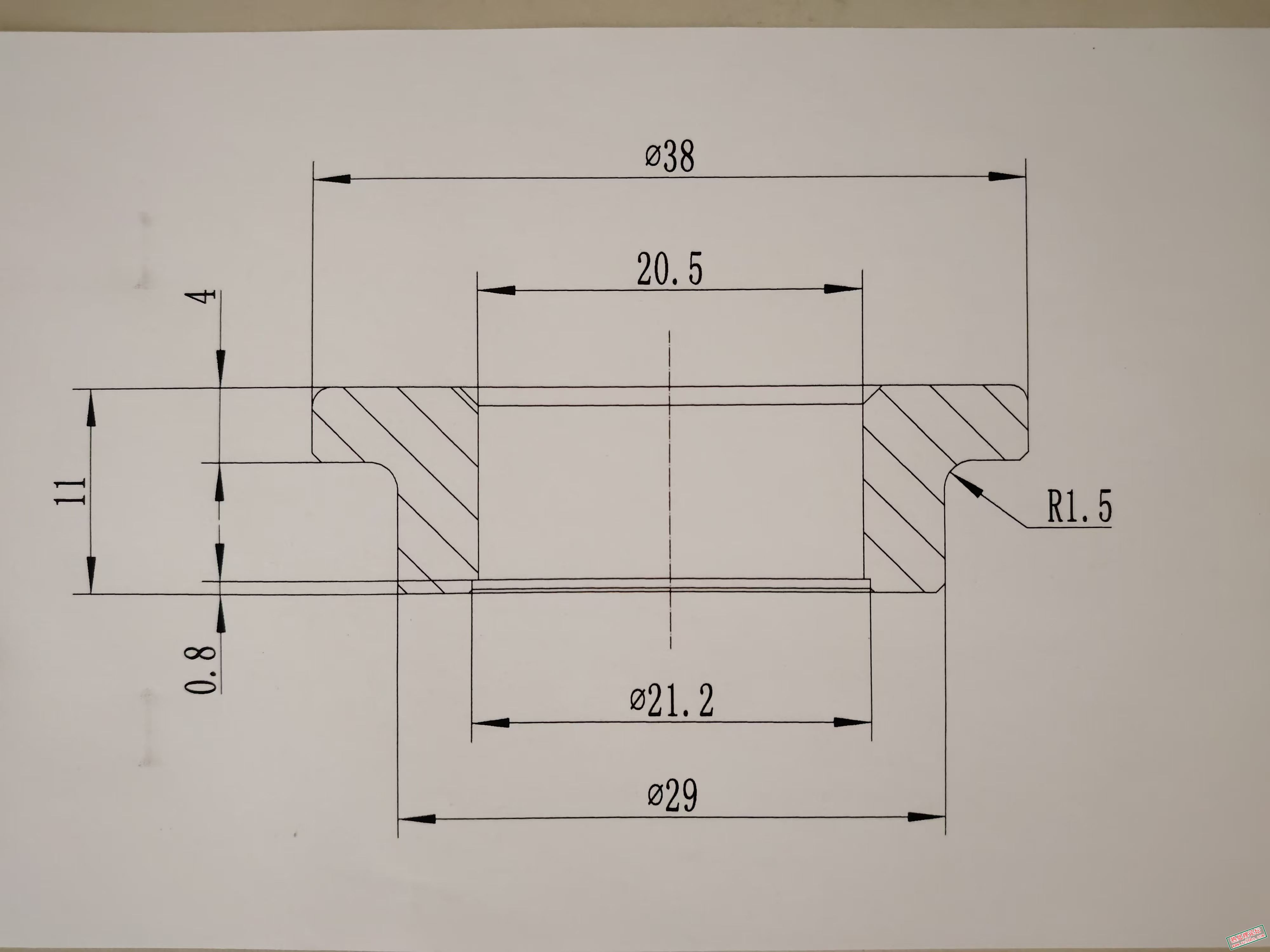

这个零件不大,尺寸看下图
补上实物尺寸图
补上实物尺寸图

发表于 2024-9-6 14:49:48 | 显示全部楼层
  这种空心的产品,油是可以在中间流动的,从这里来看,一是了解一下油品的种类,冷却速度,二是可能材料不对,打一下光谱。

发表于 2024-9-15 08:04:59 | 显示全部楼层
首先这个组织本身特别不均匀,按这个厚度不管是油淬还是水淬其实都能够淬透的,而组织呈现这种大块不均匀现象,组织没看太明白,不是正常的组织,感觉是没淬上,最好查一下是不是转移时间太长了,像这种小件淬火要么控制转移时间,要么手工淬火

发表于 2024-9-20 11:20:57 | 显示全部楼层
马氏体晶粒大小不一,是不是混晶?屈氏体看着像是在晶界上,难道晶界含碳量偏低?查一下冷却过程和材料吧,个人意见仅供参考。
