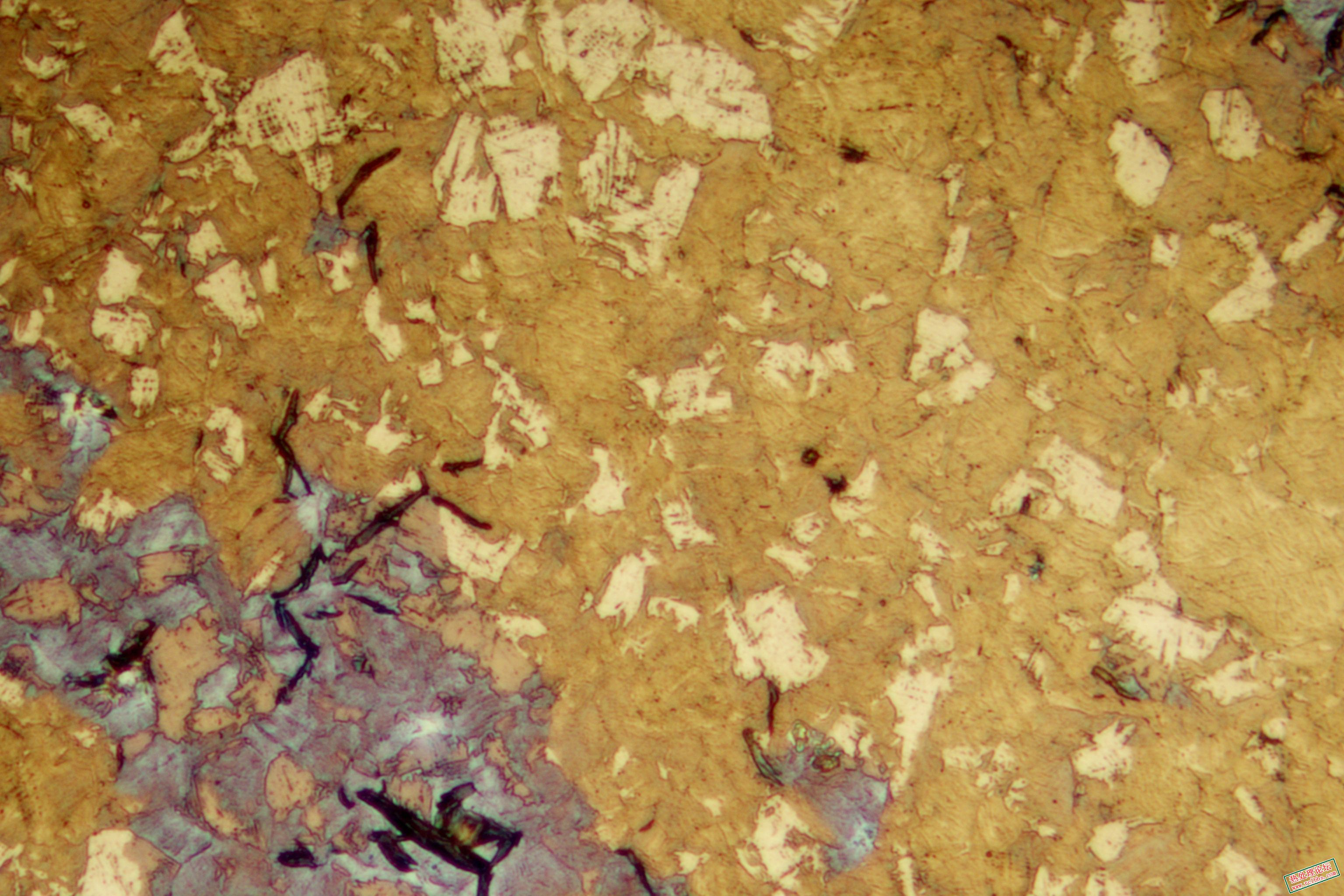

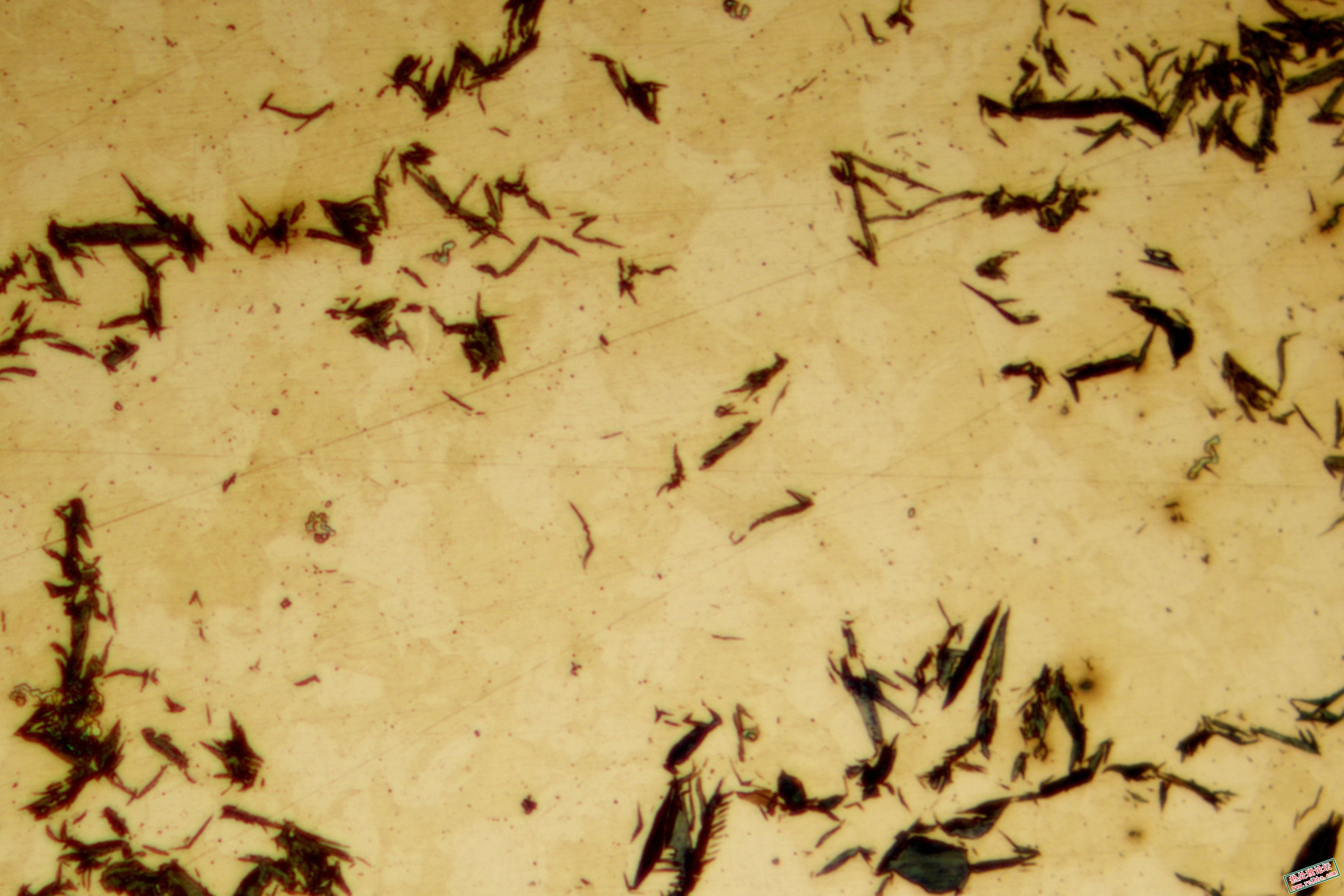

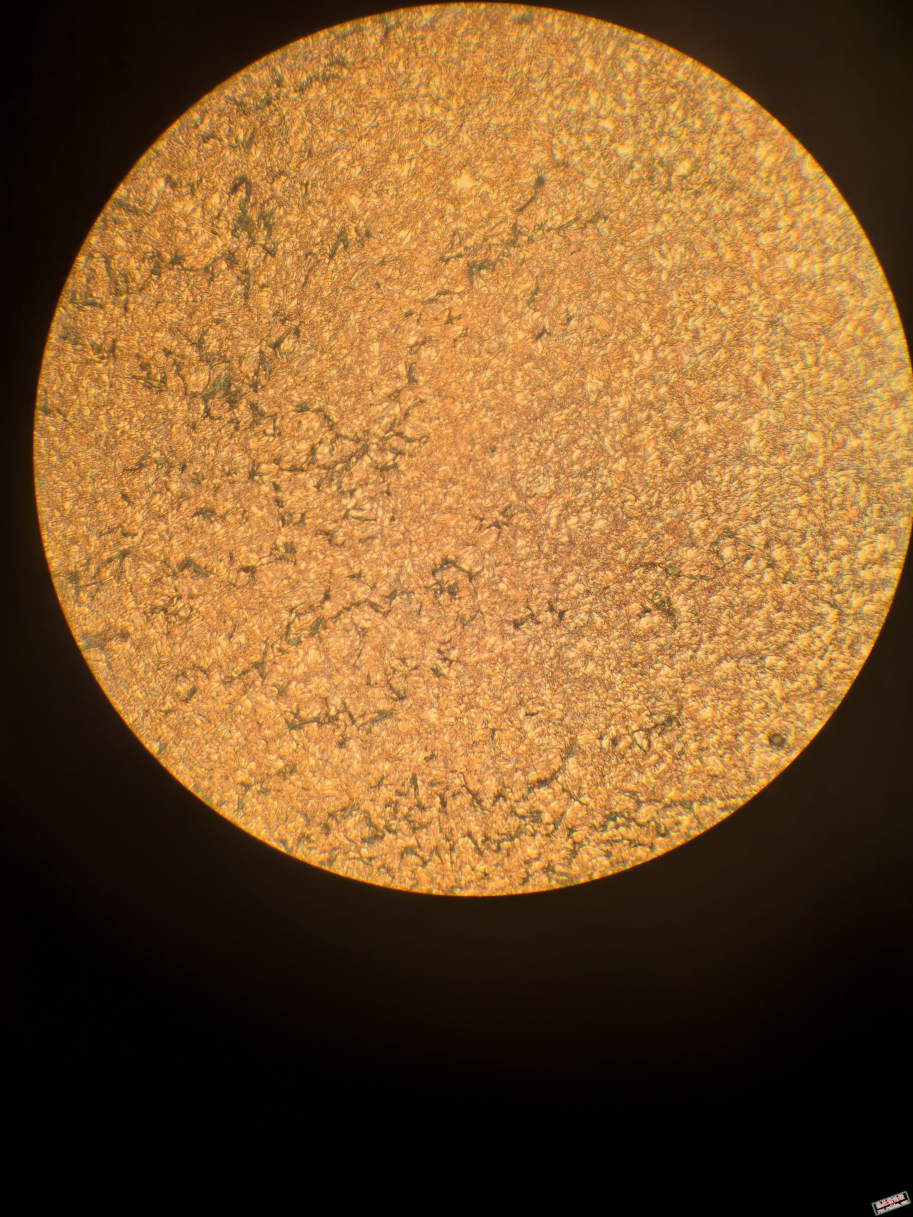

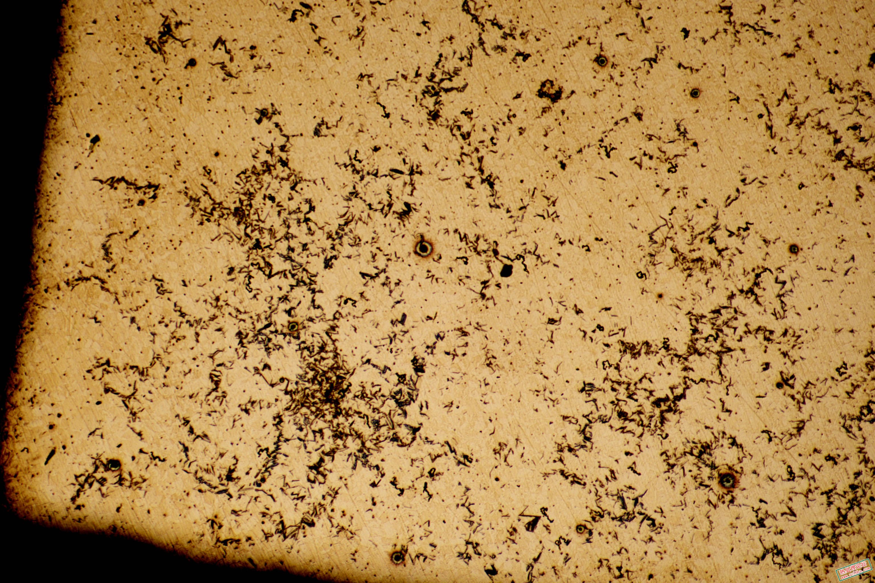

铁基粉末冶金(Fe8Ni),热处理后进行过渗碳处理,渗碳处理后金相组织如下图,这样的组织正常吗?感觉和正常的渗碳组织不大一样,这个马氏体零散分布,出现这样的原因是什么呢?
求助求助!!!感谢感谢!!!

白色富镍奥氏体,灰色马氏体,蓝紫色是水痕还是就是本身金相,像屈氏体,冷速是不是慢了

发表于 2024-9-5 08:11:45 | 显示全部楼层
基体都没有腐蚀出来把

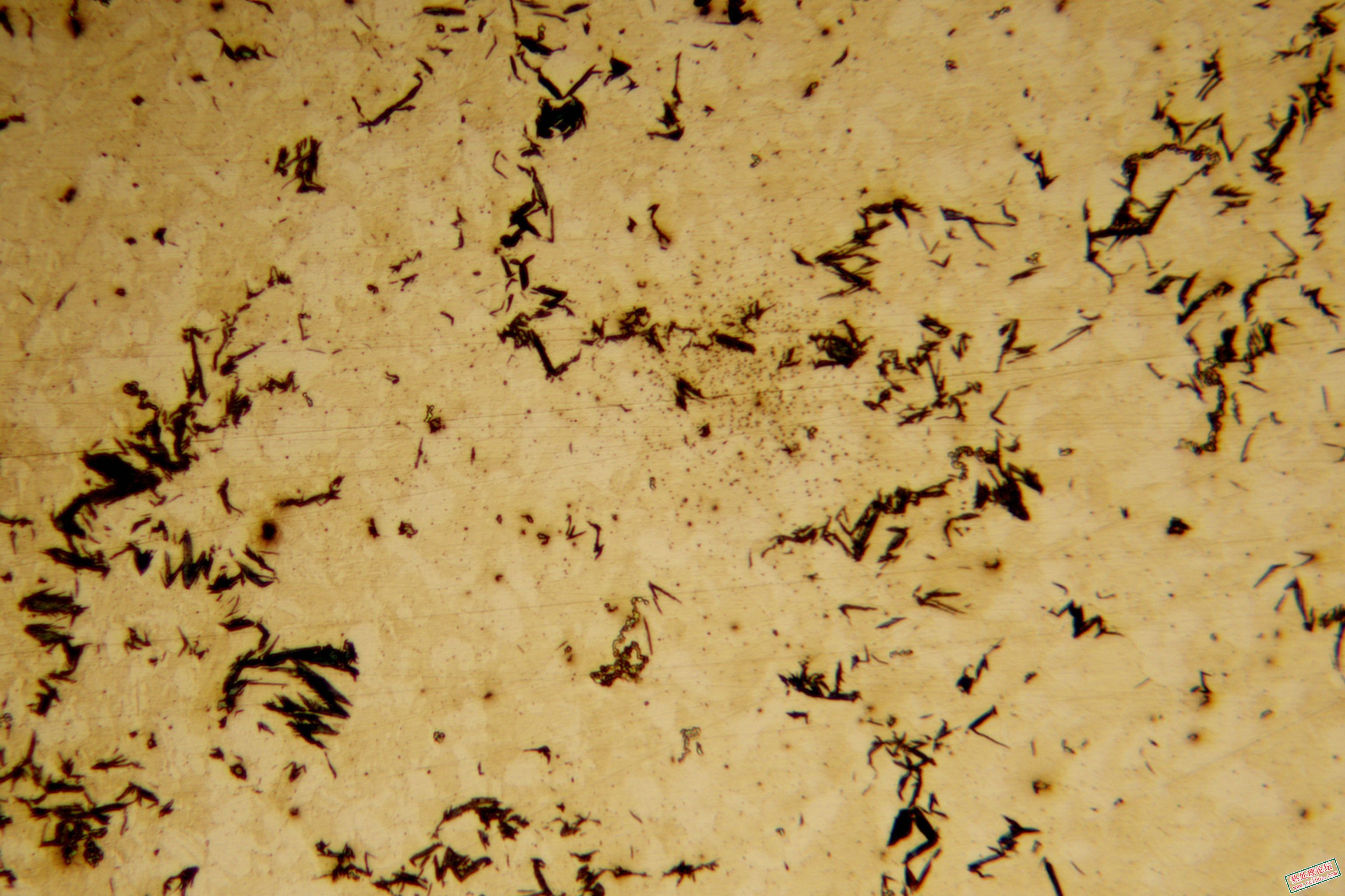

 楼主| 发表于 2024-9-5 08:37:11 | 显示全部楼层
热处理金相 发表于 2024-9-5 08:11
基体都没有腐蚀出来把
加长腐蚀时间后基体是这样,渗碳后这样组织正常吗?

发表于 2024-9-5 10:13:58 | 显示全部楼层
500X
您好,问一下,产品渗碳淬火后进行回火处理了吗??多少度回火的?

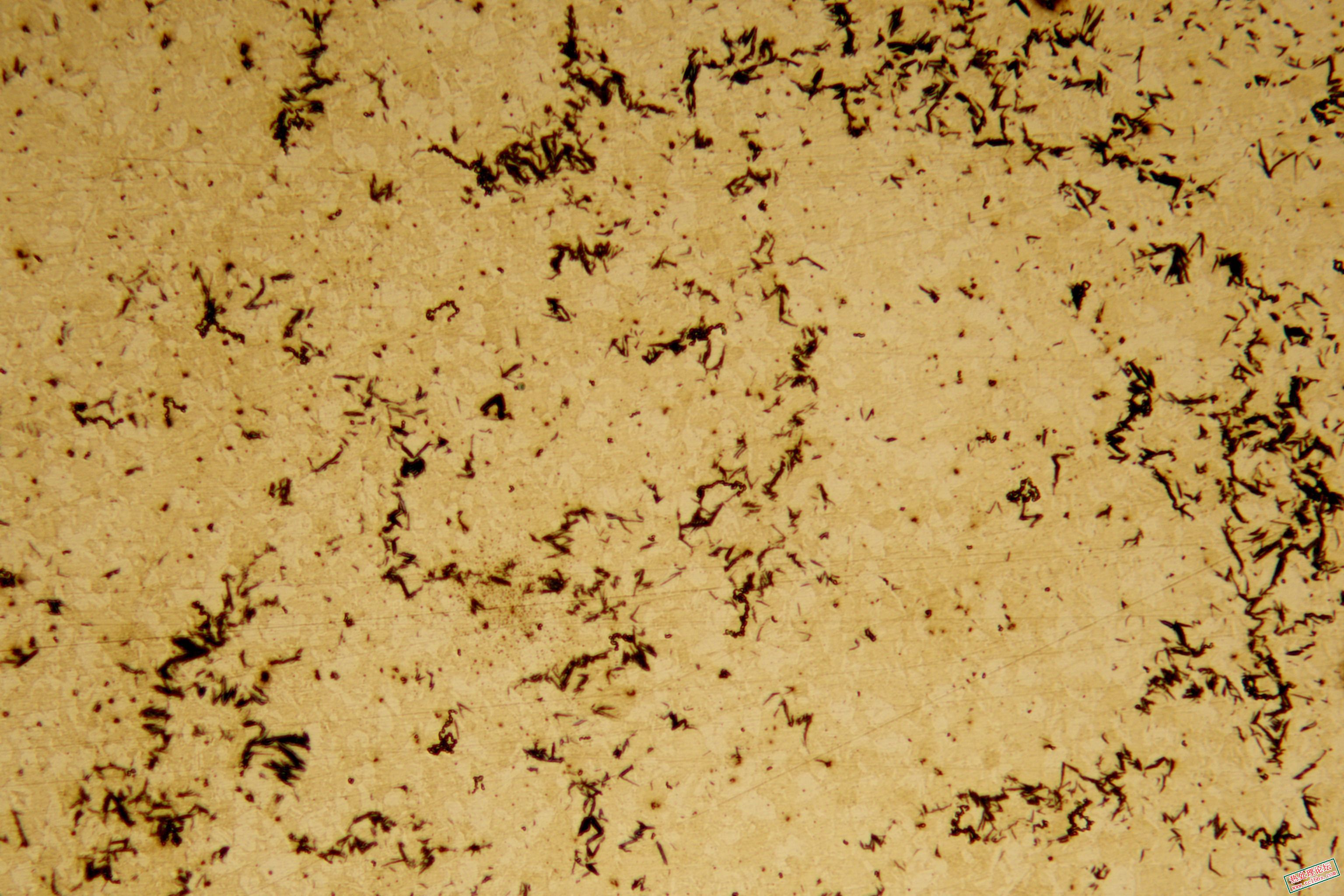

发表于 2024-10-7 13:44:15 | 显示全部楼层
感觉你这个像是没有腐蚀好一样,我之前渗碳淬火腐蚀不好也就是你图片这样,后面重新腐蚀后马氏体组织显现出来了,那个黑色的应该是低碳马氏体一样,和芯部的马氏体颜色差不多

发表于 2024-11-1 17:02:12 | 显示全部楼层
FML470496842 发表于 2024-10-7 13:44
感觉你这个像是没有腐蚀好一样,我之前渗碳淬火腐蚀不好也就是你图片这样,后面重新腐蚀后马氏体组织显现出 ...
你长照片像素好高啊,显微镜应该不错
