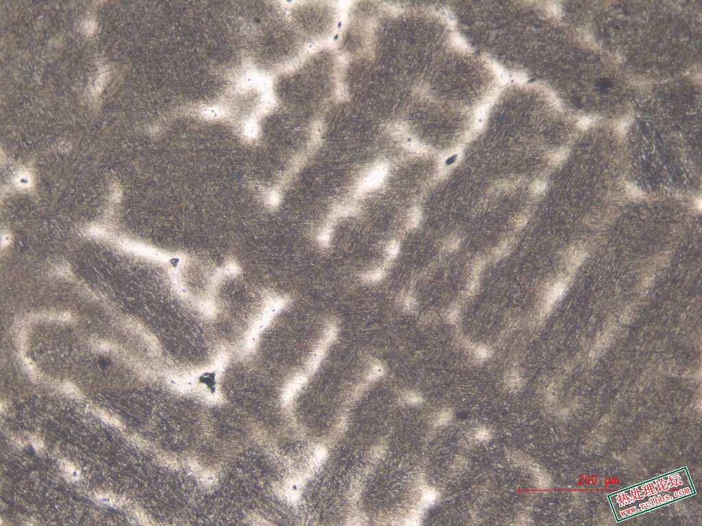

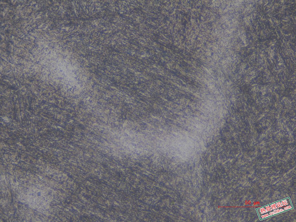

请教论坛前辈:挖机铲斗用铸造斗齿金相组织如下是什么原因造成的?硬度正常在HRC49-50,冲击功偏低。

偏析,晶粒粗大,从两张图片上看

低碳钢类铸件?铸造成分偏析。

低碳钢能达到这样的效果?

应该是高铬合金铸铁,金相组织是莱氏体。

,你这个淬火温度太高造成的吧,,正常淬火硬度达到50以上,低温回火至48--50,冲击功就高了,冷速一定要够用

感谢各位前辈的指导,应该是淬火温度过高导致

你不考虑组织遗传的问题??若原材料就有问题呢?

应该是铸造材料偏析了
