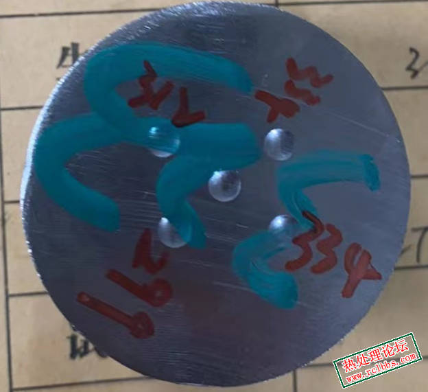

材质40Mnb的销轴,直径38mm
网带炉调质处理
芯部硬度323,
1/3处硬度只有299,不太合理
是材料偏析导致的吗?
硬度分布

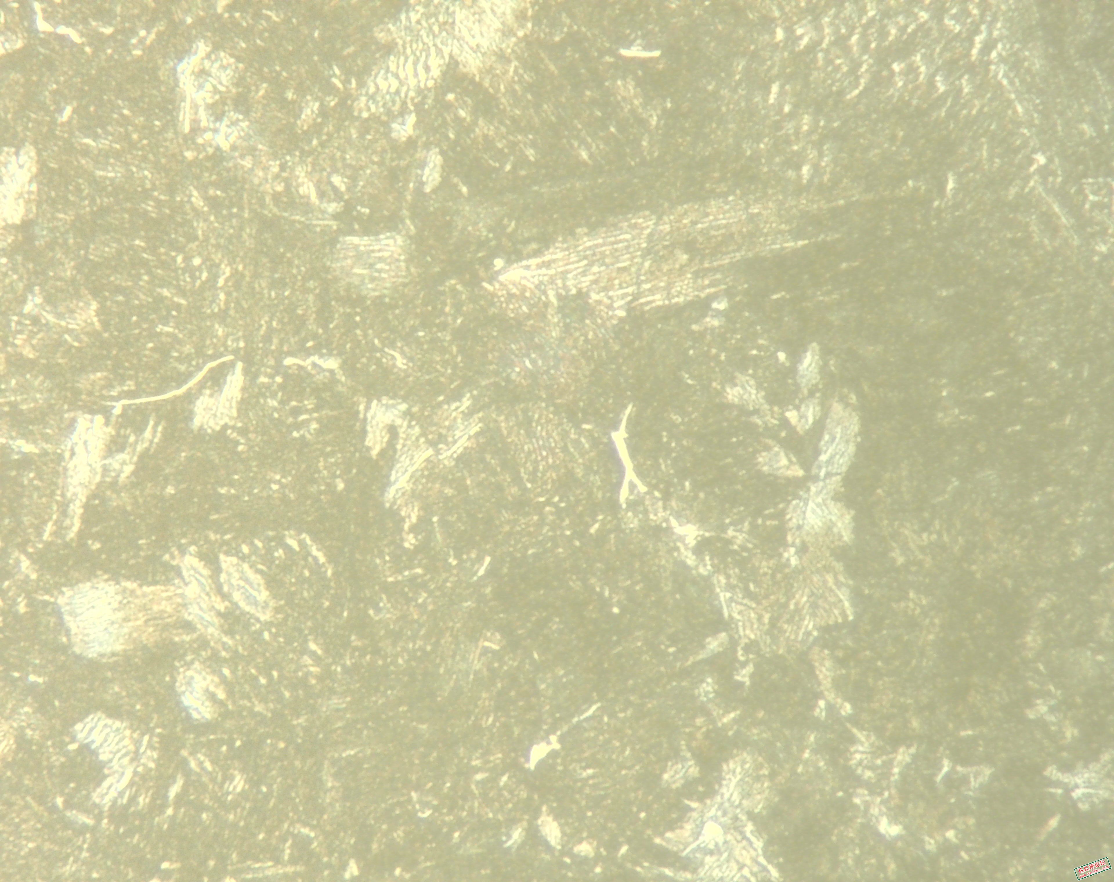

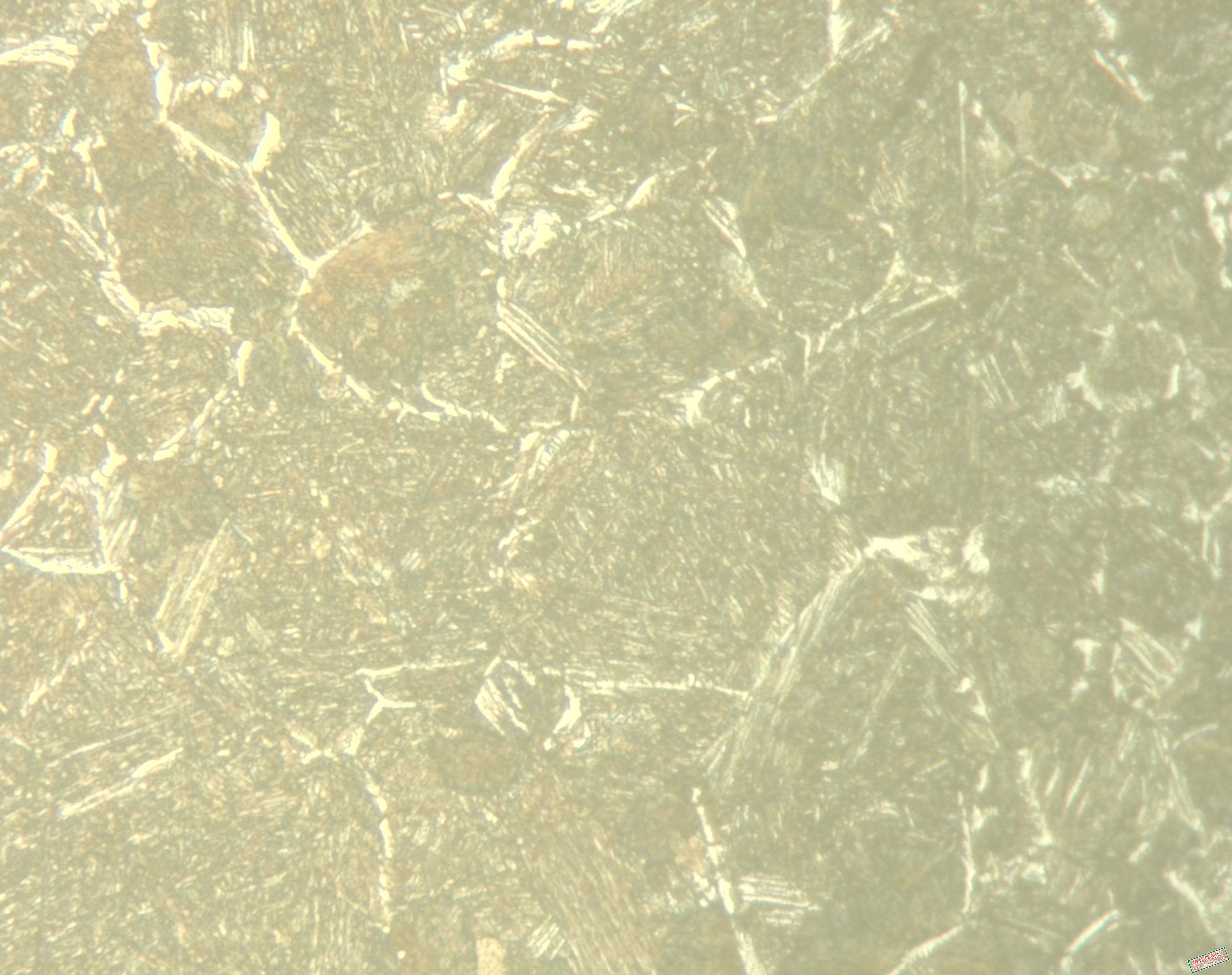

我看着不是上贝,是魏氏组织呢

表面贝氏体多,芯部反倒没有了,奇怪

一般材料正中心都会有中心偏析,所以这个位置硬度可能比别的位置高。切一个原材料看看,就知道了,中心位置珠光体更多。

检验一些芯部的C含量吧,24多个数有可能的

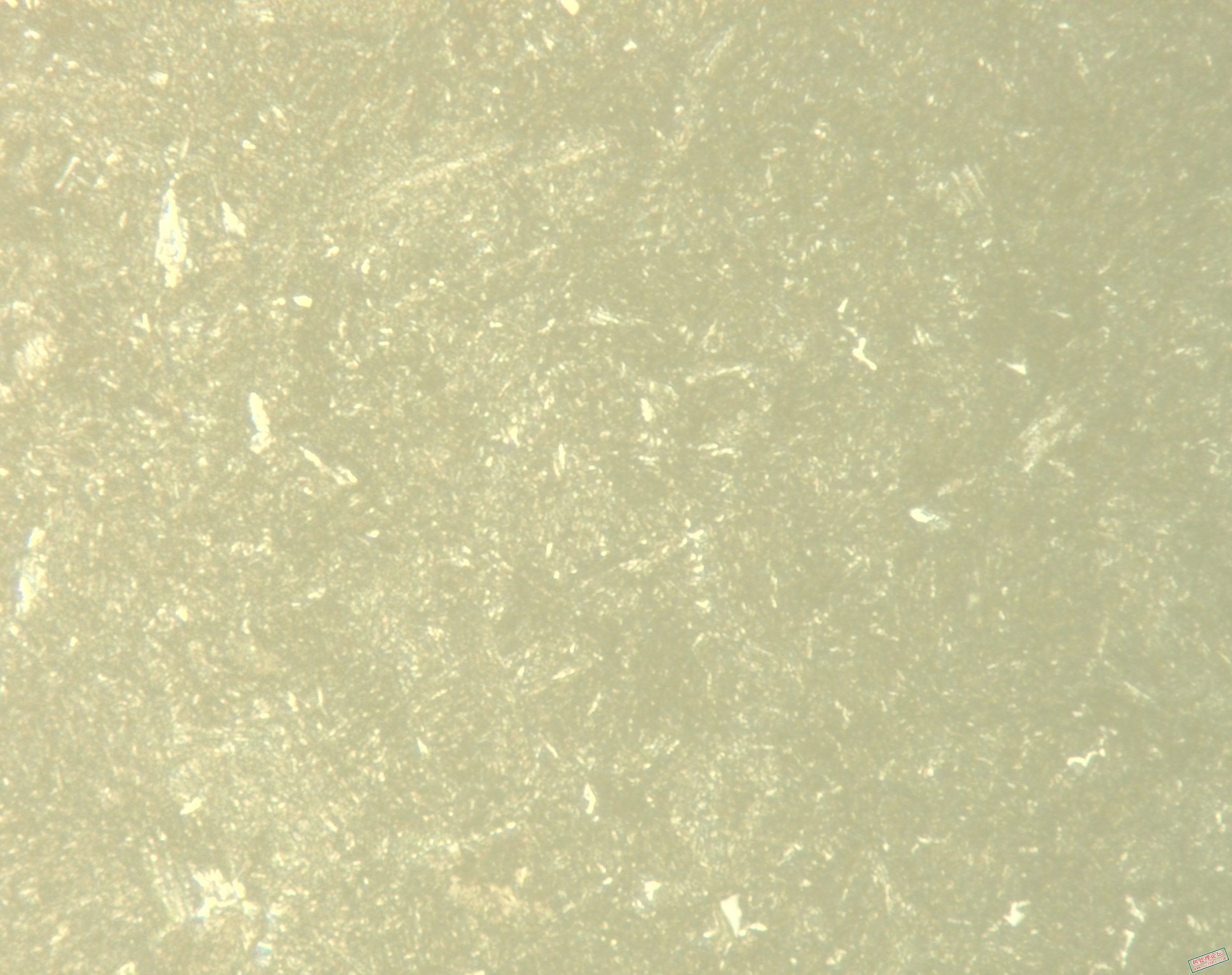

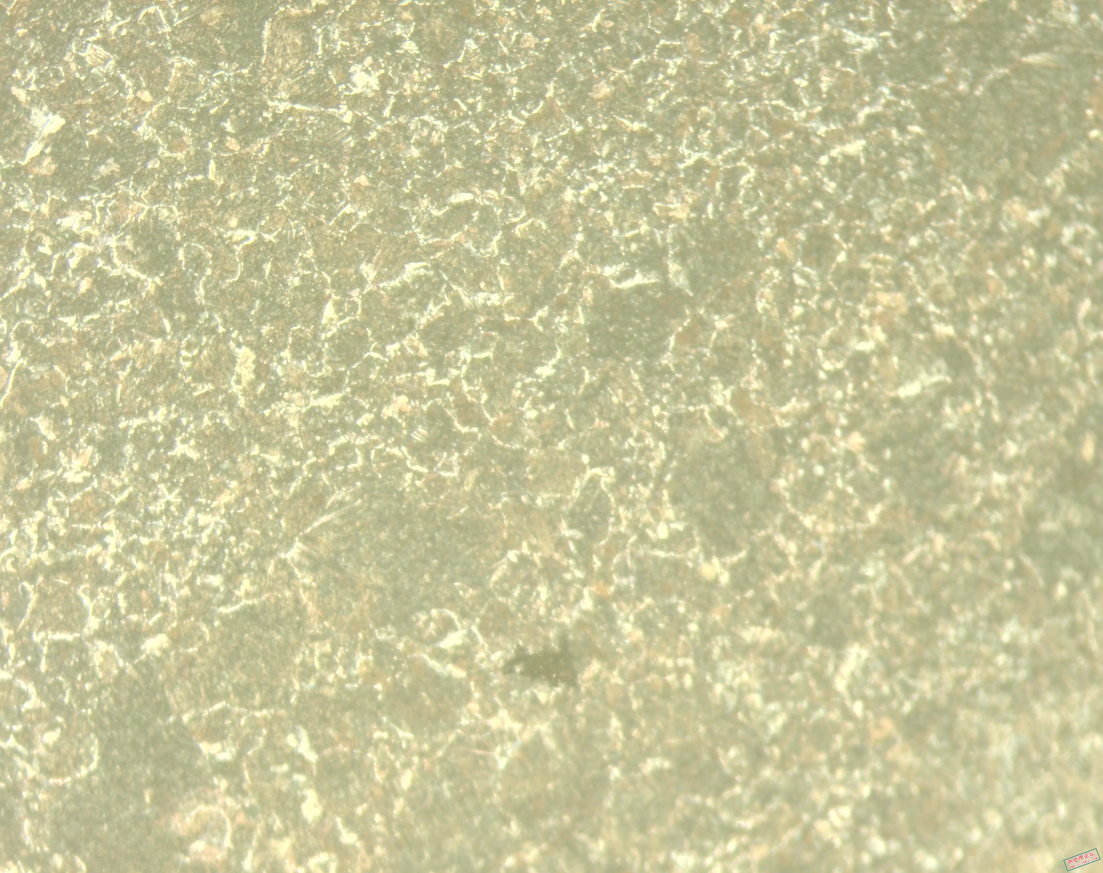

补充一下金相照片
芯部的金相比表面的金相还要好
难道是过热了吗?加热温度过高?
表面金相500倍
表面金相500倍
表面金相100倍
表面金相100倍
表面金相500倍
表面金相500倍
芯部金相500倍
芯部金相500倍

金相组织看材料明显偏析,

323比299高这么点,值得关注吗?

是否偏析,腐蚀个低倍看看就知道了

没有检测手段的话, 做个退火组织看看。
