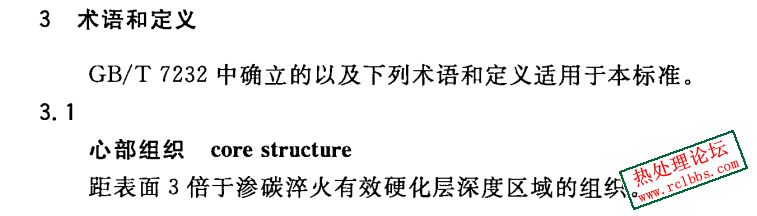

各位:渗碳件是不是三倍渗碳距离就是芯部位置啊,如果是对的又有什么依据和标准什么,麻烦大家提供一下  谢谢了

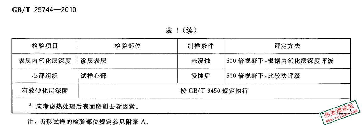

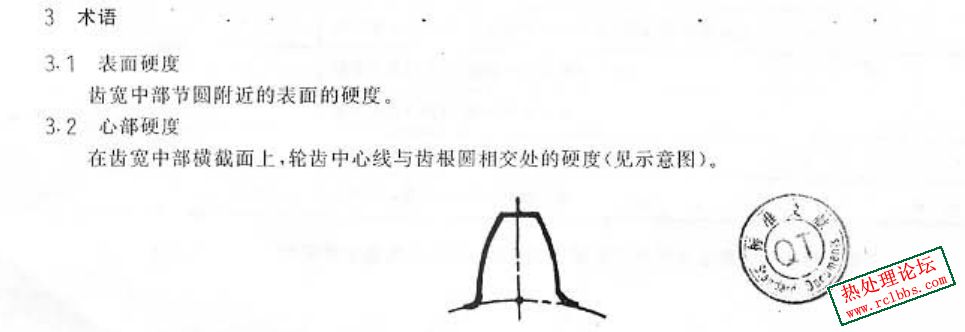

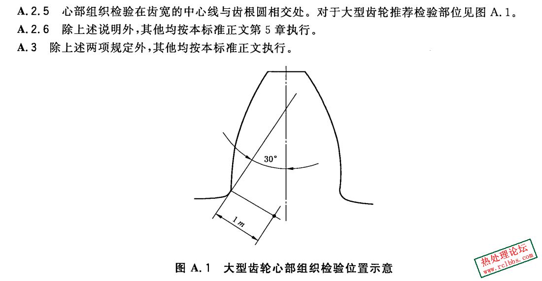

发表于 2024-8-22 15:16:45 | 显示全部楼层
这个问题问得蛮好的,不少检验人员中对“心部”的理解可能真不是那么的清晰。
心部涉及二个问题,一个是心部硬度,一个是心部组织,心部硬度的检测规定只在QC262-1999标准中有提及,但这个标准只适合大于0.3mm有效硬化层深度的汽车齿轮。
心部组织在GB/T 25744-2010标准中有明确规定,对于非齿轮类渗碳零件,这个标准对大于0.3mm有效硬化层深度的零件均适用。
25744标准中有个小bug,在5.1的表1中,它把心部组织的检测部位又写成了在试样心部,这一点很容易让人误解。
25744标准中对齿轮零件的心部组织检测部位又单独做了一个规定,这个心部与262标准中规定的心部硬度检测部位对于小型齿轮是相同的,大型齿轮则又是不同的,但又没有明确大小的区分标准。
所以个人理解:心部的相关检测第一依据是图纸要求(或双方协议),有明确心部规定的按协议来,没有协议规定的按依据标准来。
