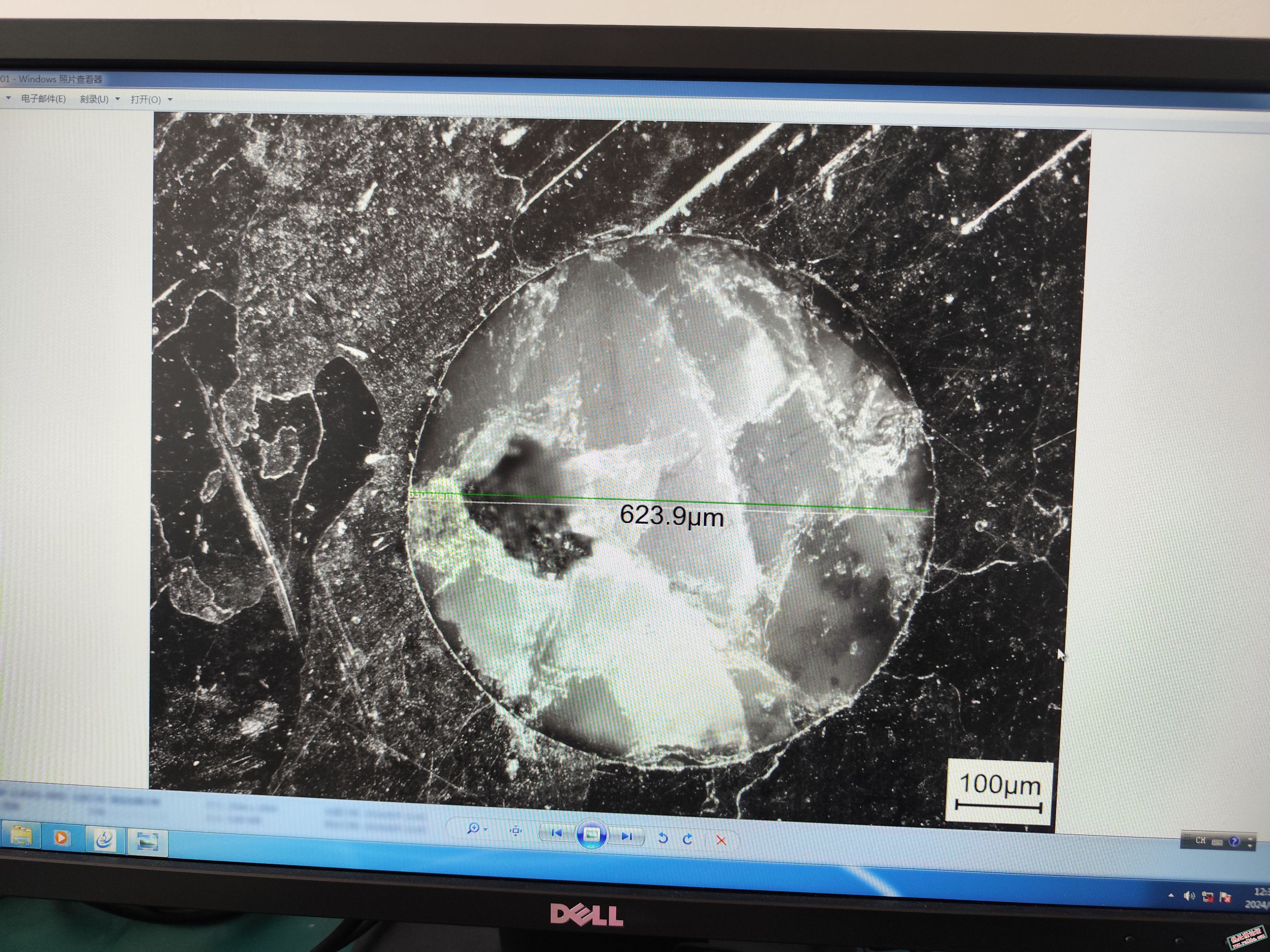

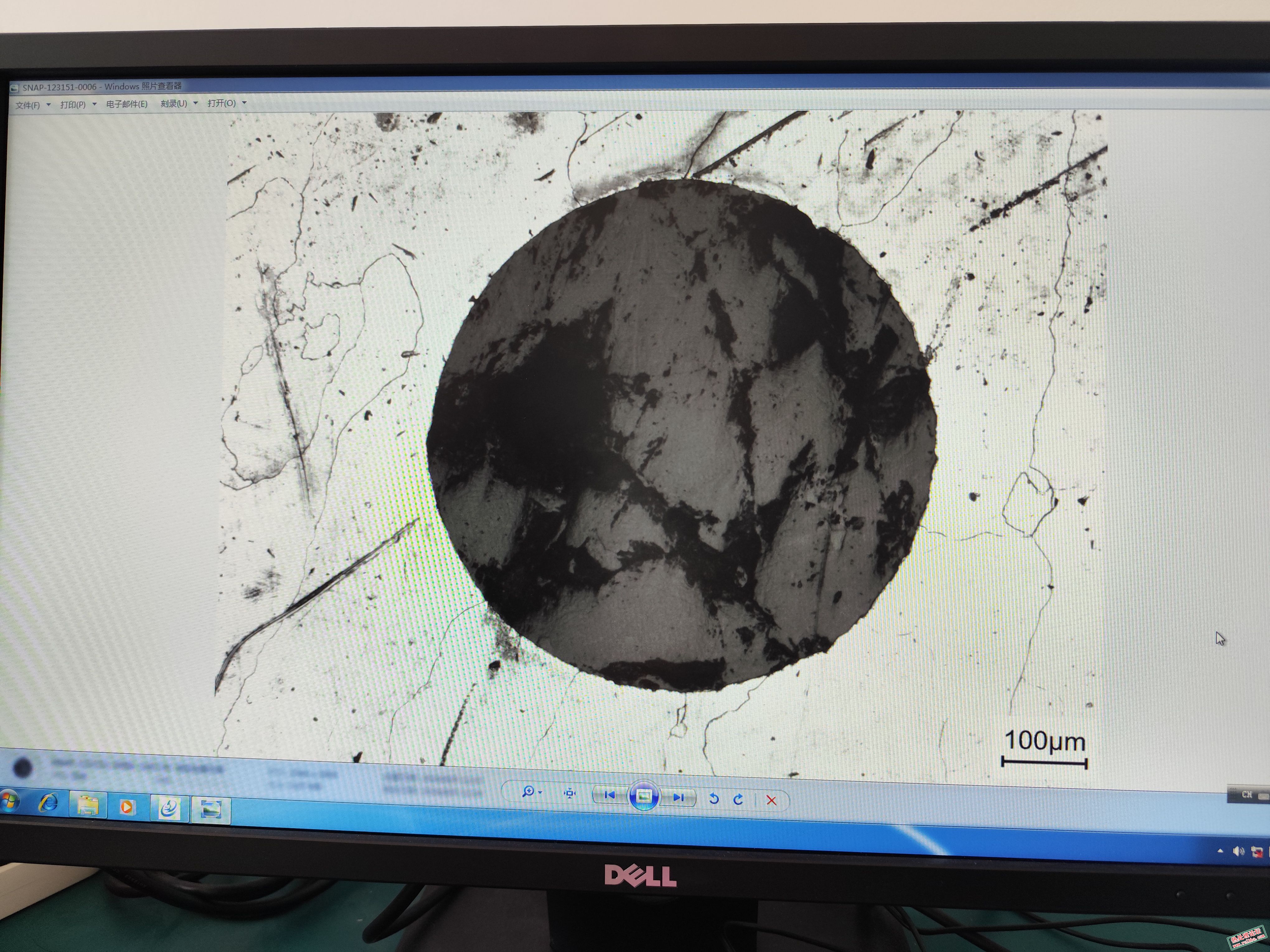

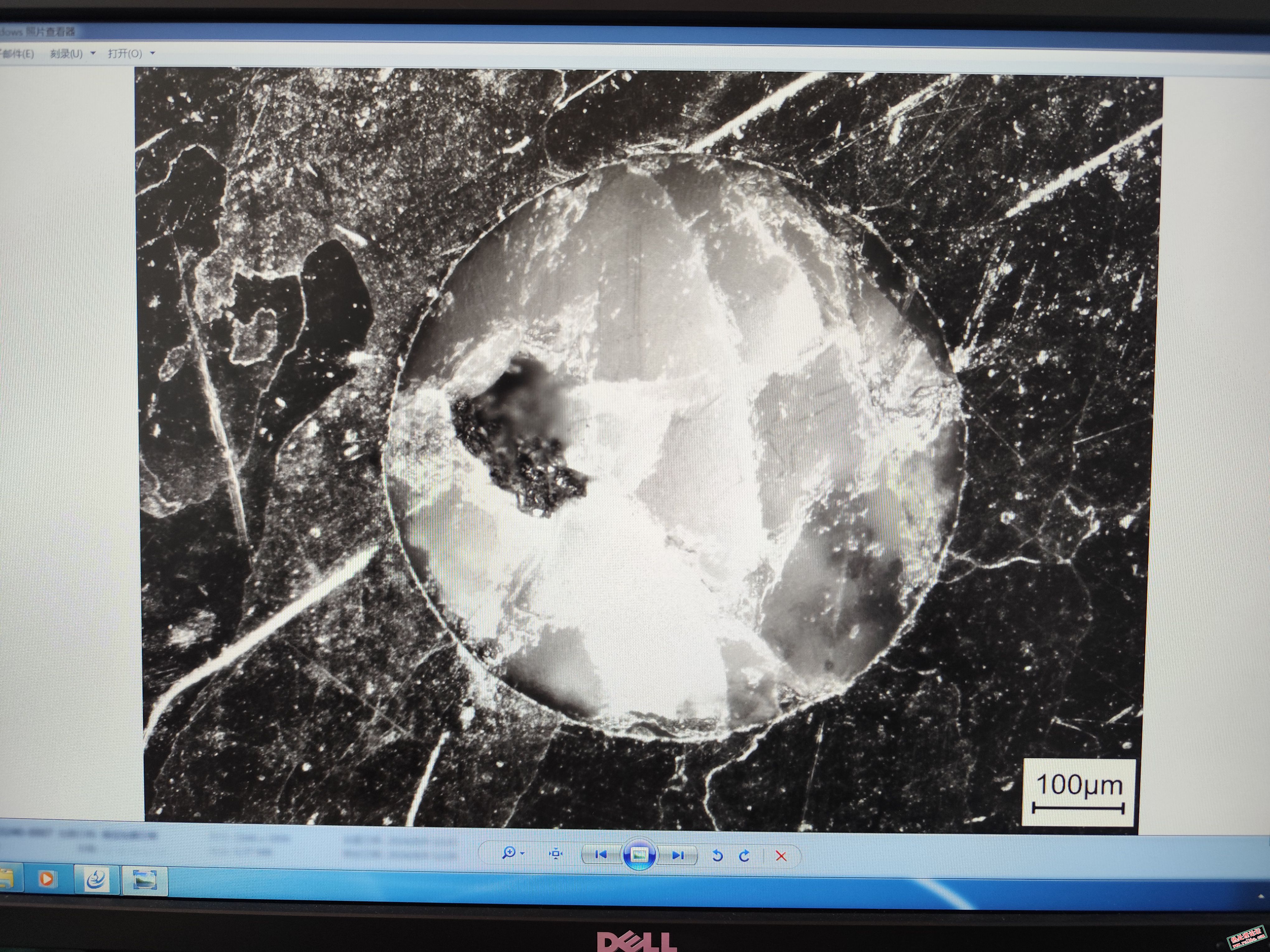

在进行高锰钢金相检验时,肉眼可见一黑点,显微镜100倍观察,暗场透明,应是硅酸盐类,测量直径约为630微米。好奇的是,这么大的夹杂物是怎样产生的呢?

属铸钢中的外来粗大球形夹杂物,与合金炉料烧损有关。
