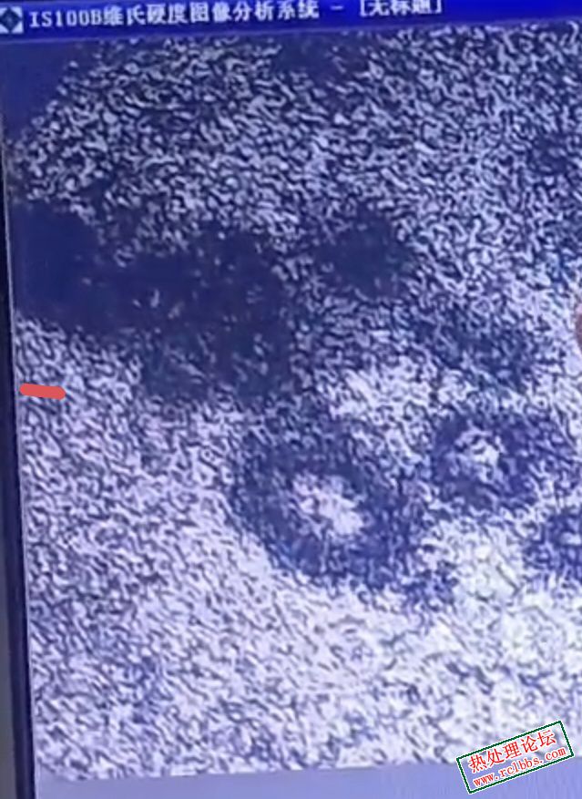

材料20CrMnTi,渗碳淬火,渗层1.3mm,图是放大100X,里面的大的黑圈和黑块是什么东西?

发表于 2024-8-3 15:56:45 | 显示全部楼层
大概率取样制样造成的烧伤,照片太糊

发表于 2024-8-6 14:53:19 | 显示全部楼层
感觉像制样是造成的烧伤,重新浅层磨后抛光试一下看看是否还有

发表于 2024-8-6 20:53:34 | 显示全部楼层
没腐蚀好而已.......抛光后从新腐蚀

发表于 2024-8-7 08:36:54 | 显示全部楼层
你这制样水平有待提高哈

发表于 2024-8-9 09:43:34 | 显示全部楼层
线切割痕迹没有磨掉,就这么简单

发表于 2024-8-10 21:19:07 | 显示全部楼层
线切割烧伤层没有磨去,多磨去一些,应该就可以了。
