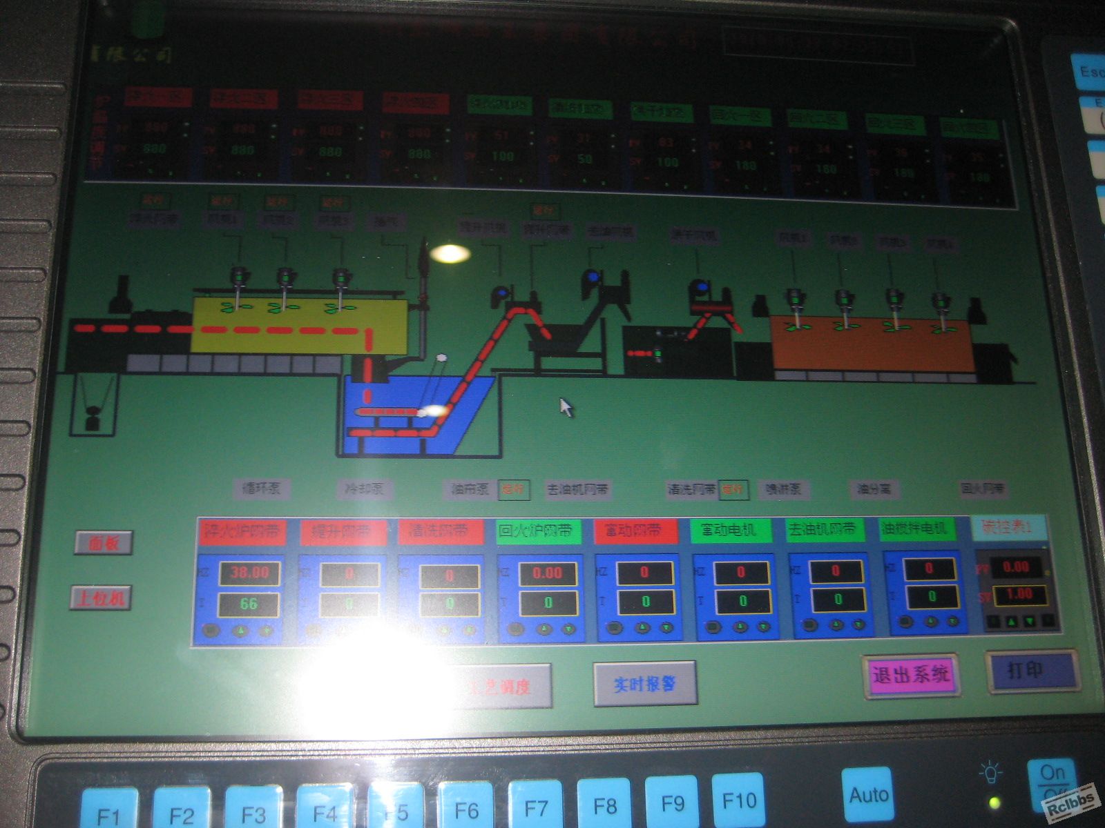

怎样计算他的网带频率和工艺

看样子还有冷处理装置和小翻转网带,是加工轴承套圈的吧?

网带炉内气氛控制好,不能漏气!
发表于 2010-6-28 13:48:28 | 显示全部楼层
炉内气氛控制要稳定;不能有干扰的信号;电脑程序需要定时检查;一旦有炉子问题,及时解决;有停电情况,问清原因,需要多久,要是时间长的话,及时处理在炉内的产品以备重新热加工
发表于 2010-6-28 15:43:57 | 显示全部楼层
你可以先测量60mm在不同的频率下,所用的时间。然后前清洗、淬火炉、油槽、后清洗和回火炉的长度算出各部分需经过的时间。在根据你们公司的装炉量,来选择刚才所计算出来的最佳频率时间。比方说淬火炉5米 频率是20HZ然后料进入油槽后在油槽提升15HZ刚好满足套圈落下的速度。又不能使料在进入后清洗时满出来,那后清洗频率为20HZ。这样就算书这台炉子的速度和时间,接下去就是根据试验时使用的温度,就能算出工艺了啊!~
发表于 2010-7-27 10:24:38 | 显示全部楼层
可以在网带上装一个测速传感器的,连接到电脑上,测速时长设定为十分钟或半小时,与卷尺测出十分钟走的实际距离相比较,误差不要太大就行,再调整网带频率
