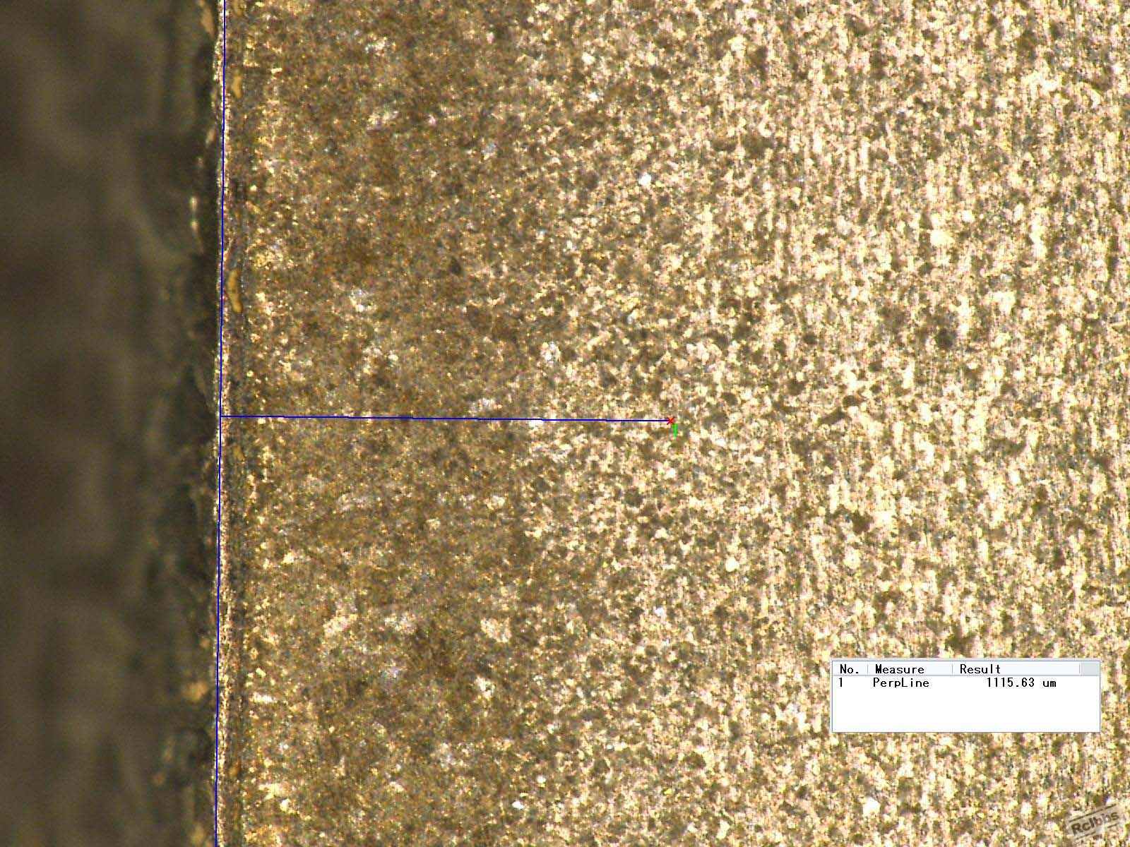

我们测出值:表面硬度61-64HRC   芯部硬度45-47HRC  表面硬度层深度0.91-0.93   渗碳层深度:1.05-1.10
现在美国人说他们硬度法测量,我们的渗碳层厚度为2.0左右

    我们是请江苏科技大学老师用金相法测量,就是含铬合金钢 过共析  共析 +2/3 的过渡层   照片已经上传

 楼主| 发表于 2010-6-25 09:53:06 | 显示全部楼层
回复 2# 孤鸿踏雪
    专家,请帮我看看金相图片,深度正确么

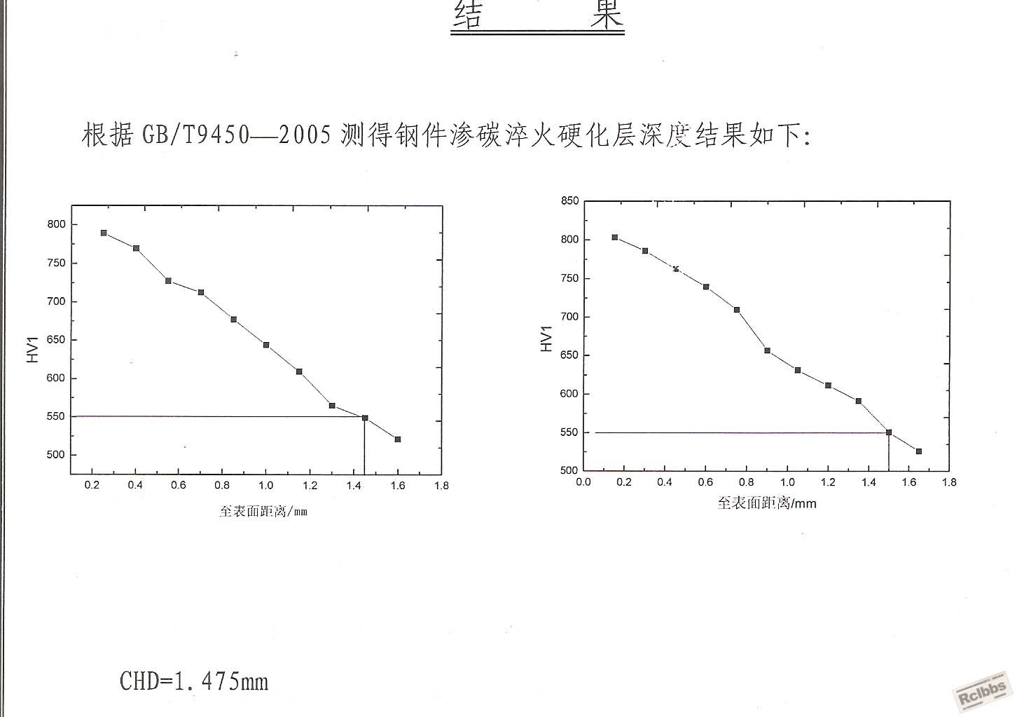

是有效硬化层深度,用显微硬度计测量,你应该尽快和客户沟通确认是513HV还是550HV。

心部硬度达到47HRC,有效硬化层深度检测到50HRC处,由于表面到心部硬度梯度小,有可能达到2mm。心部硬度都达到47HRC了,硬度法检测是否有效?GB9450适用范围是距表面3倍于硬化层深度的地方硬度值小于450HV(46HRC)的零件。超过450HV需双方协商硬度界限及检测方法。

    当金相法与硬度法发生争议时,是用硬度法作为仲裁标准的!你要看看美国的标准,我看了美国伊顿的标准,当3倍于有效硬化层深度处的心部硬度大于45HRC时,是以高于心部硬度5HRC作为极限硬度判定硬化层深度的,楼主方向不要走错了
