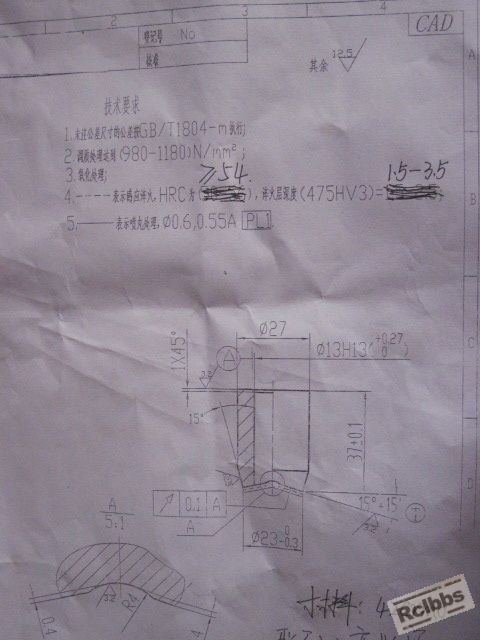

[求助] 直径28mm轴套v型端面热处理,设备120kw超音频,用什么样子的感应器?
发表于 2010-6-23 21:18:09 | 显示全部楼层 |阅读模式
我用尽了办法,就是解决不好淬硬层不均的问题

直径28mm轴套v型端面热处理所用的感应器形状,需要有该部位形状尺寸图样才比较容易回答你的问题。

lz还是发张图纸吧,像这种问题只有看到图纸才好说

昨天图纸在厂里,今天才拿回来。请各位大侠给想想办法。先谢谢各位了!!!

建议你采用仿形的感应器,对于淬火不匀的现象,要看你的淬火设备是不是适合,最好用数控。

这个活并不难,主要是感应器设计合理与否,决定成败。你可以把你的感应器发个照片,大家帮你出谋划策

用矩形截面的紫铜管制作仿形的感应器,中部加装导磁体效果更佳。

V型端面V型感应器,频率调低点。

同时加热,42CrMo 油冷 可以达到硬度。
