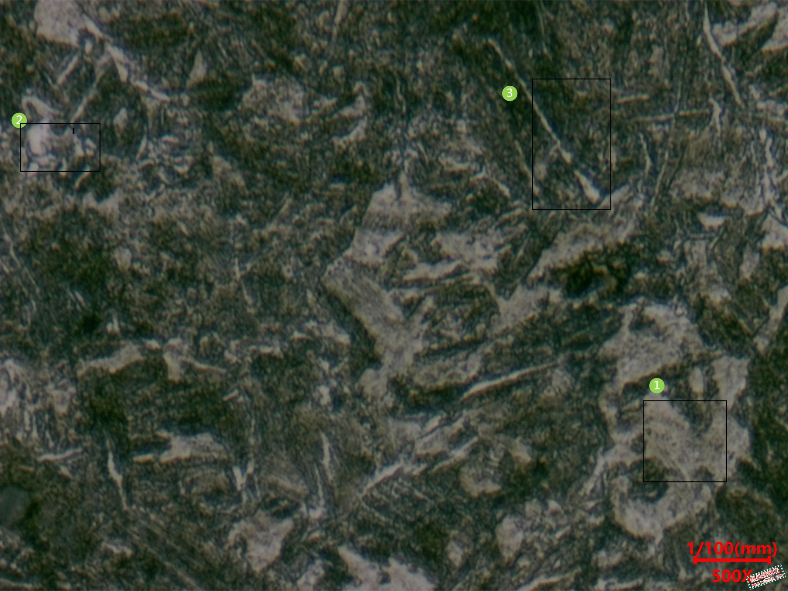

材质:40Cr
淬火温度:830
求解图中1,2,3号框内的都是什么组织
签到天数: 280 天
发表于 2024-6-22 16:24:18 | 显示全部楼层
个人认为整体以屈氏体为主,夹杂着马氏体。
签到天数: 115 天
发表于 2024-6-23 23:40:06 | 显示全部楼层
图片组织为屈氏体+块状铁素体(白色标注的)
签到天数: 979 天
发表于 2024-6-28 08:24:34 | 显示全部楼层
这是屈式体和未溶铁素体,冷速太慢了
签到天数: 1404 天
发表于 2024-6-28 09:32:22 | 显示全部楼层
没烧好或者冷却能力不足
签到天数: 194 天
发表于 2024-7-31 09:00:56 | 显示全部楼层
你这个看起来是淬火态,1-马氏体,2-马氏体+块状铁素体,3-条状铁素体(周边黑漆漆的可能屈氏体),这整个图看起来还有贝氏体
签到天数: 125 天
发表于 2024-8-13 16:32:56 来自手机 | 显示全部楼层
黑色的区域是屈氏体组织,冷却速度过低导致的
