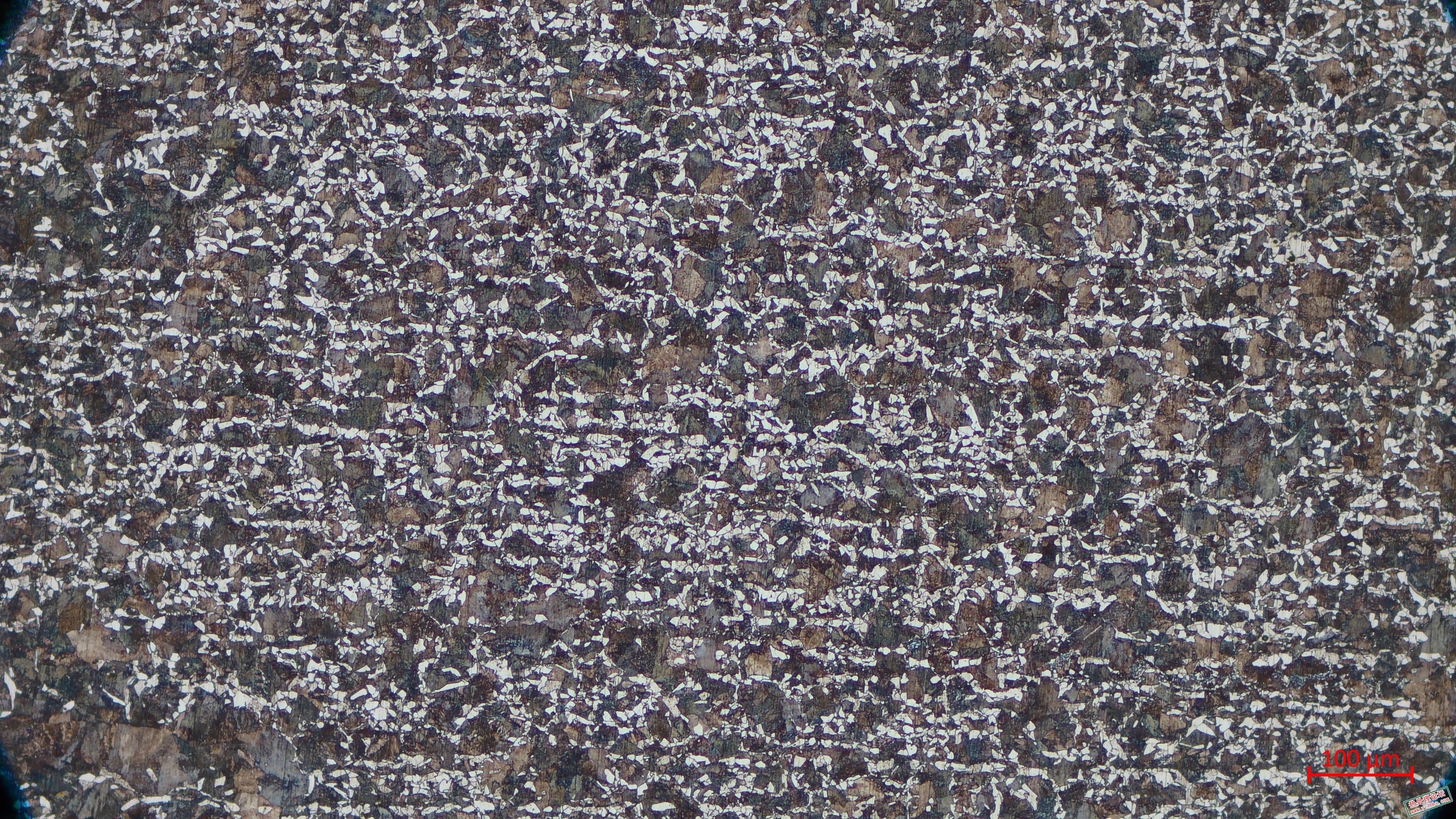

37Mn5这种材质在热轧状态下 铁素体+珠光体组织 奥氏体晶粒度 怎么才能腐蚀出来

不用考虑腐蚀的事情,因为转变成珠光体和铁素体是扩散相变,再想腐蚀出原奥氏体晶界是不可能的事情了,就是有的腐蚀剂很好,能腐蚀出来的也是珠光体团和铁素体的边界。一般对于这种珠光体和铁素体晶粒,都是以优势组织做为分析的。比如铁素体晶粒。

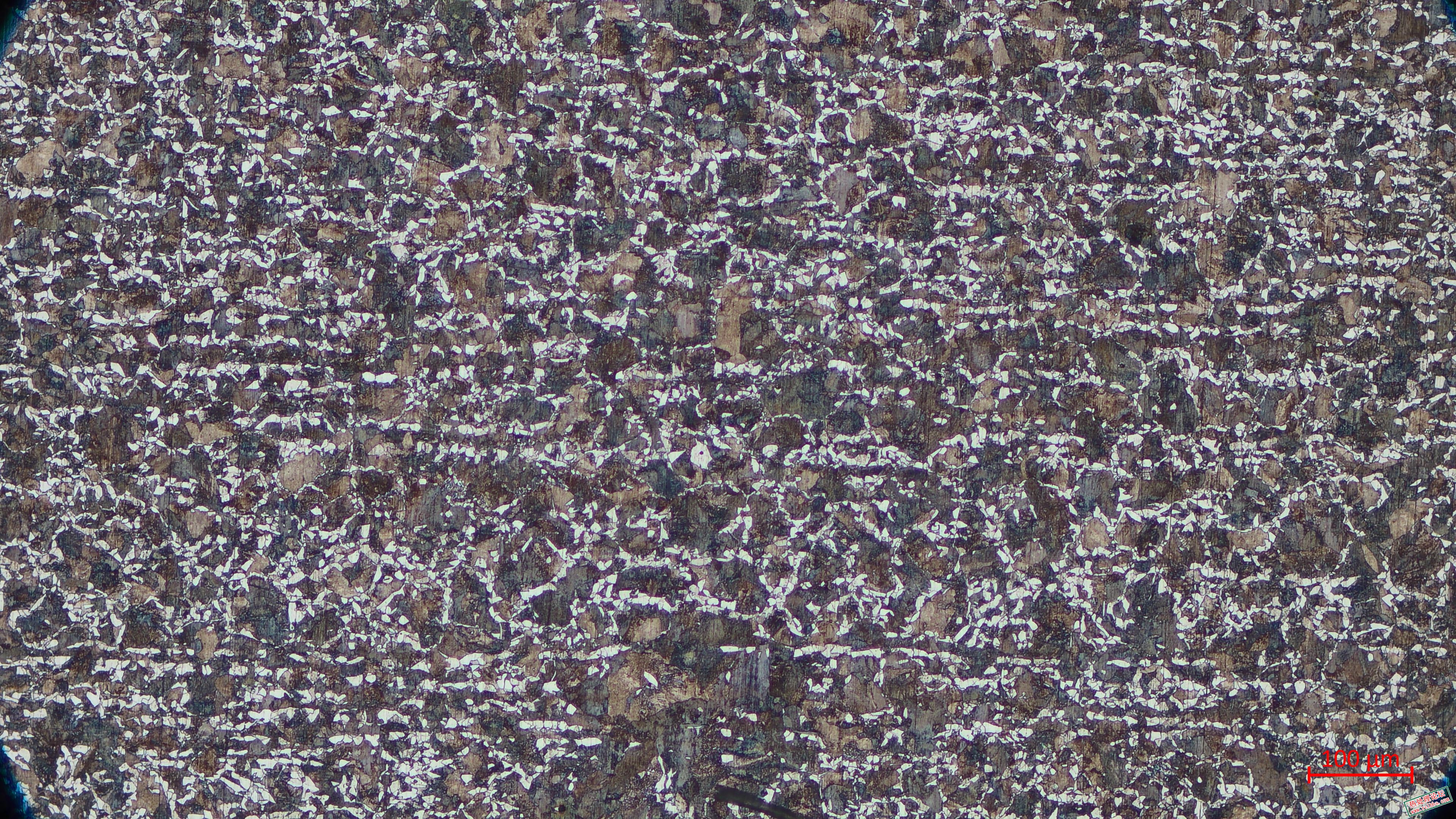

请问这种合金钢(33Mn2V)组织的晶粒度也可以只看铁素体组织的吗,还是要用氧化法去做奥氏体晶粒度呢

    您这个微观组织,直接检测珠光体晶粒就可以了(铁素体基体成网状),并不需要进行氧化法了,实际晶粒度完全已经可以测量。

也就是说该合金钢的奥氏体晶粒度可以用当前组织的珠光体晶粒度来表示吗

    现在这个是实际的晶粒度,通过网状铁素体也可以近似的表达出原奥氏体的晶粒大小。您说的奥氏体晶粒是标准上面的说法,如果像您这个材料,可以直接检测晶粒度的情况,这个结果就可以代表奥氏体晶粒,如果不能检测,就需要通过其它方法重新形成奥氏体晶粒。
