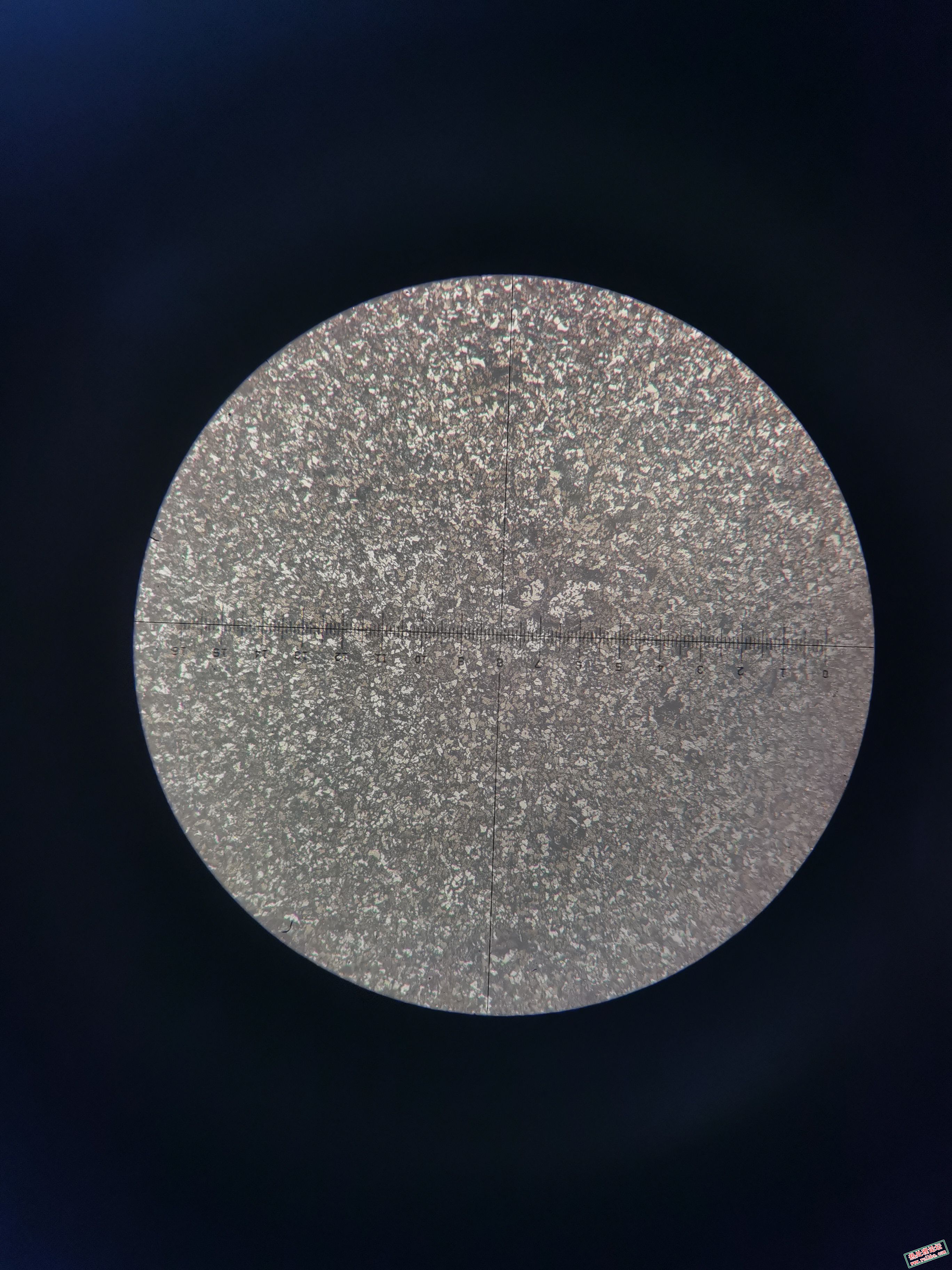

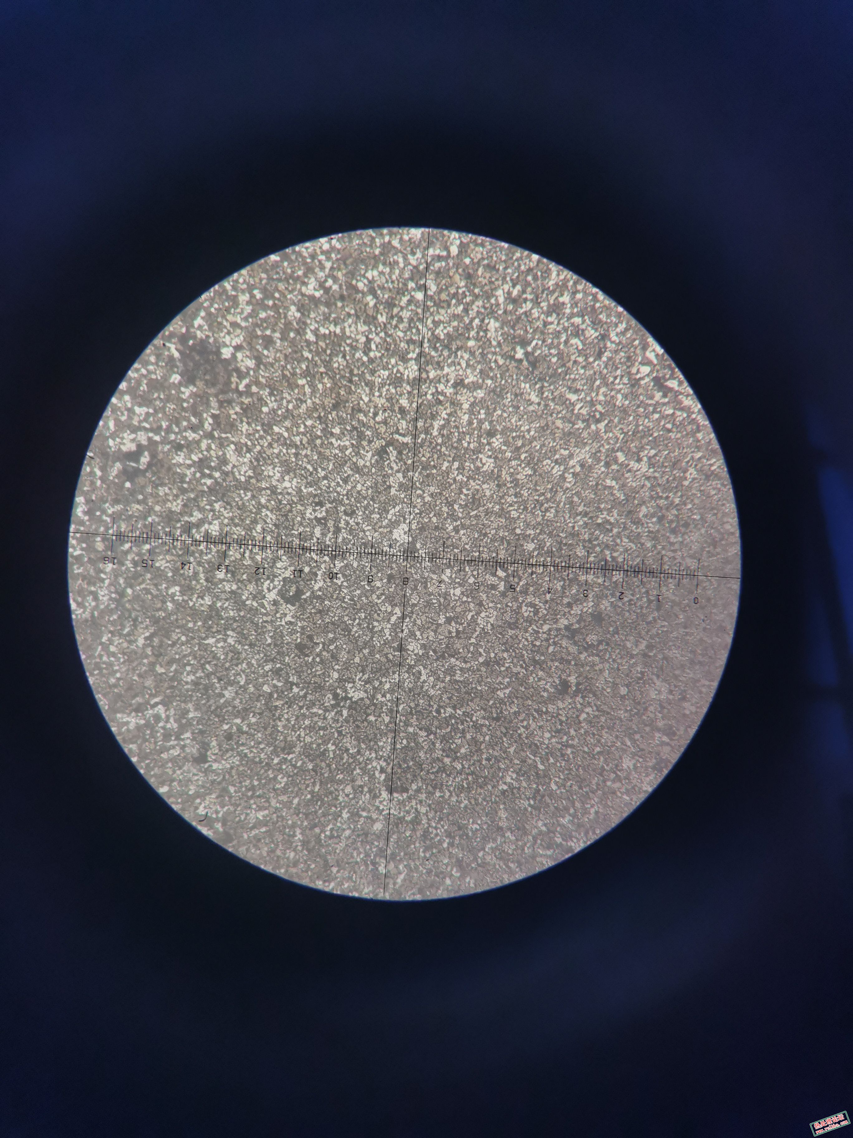

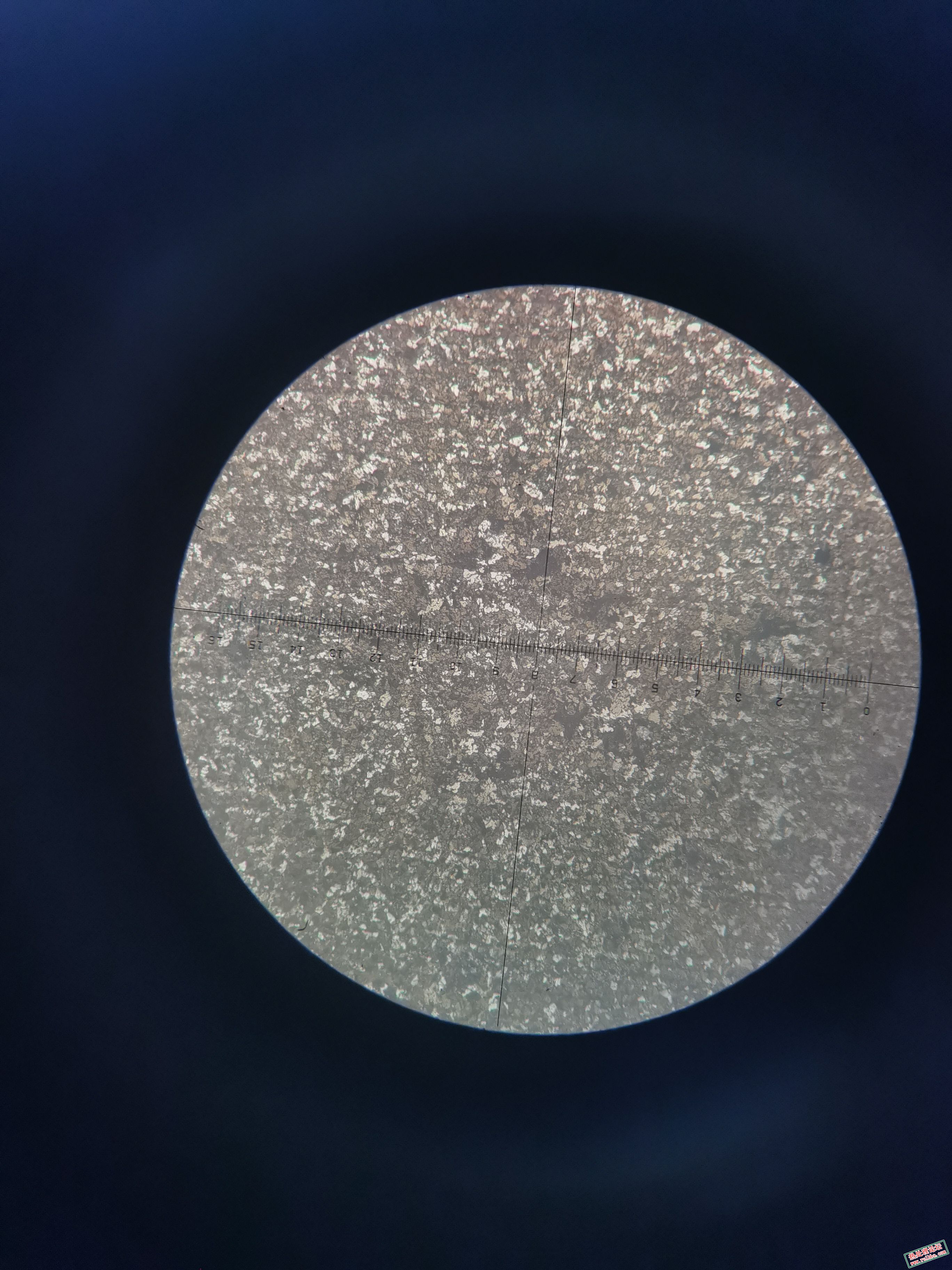

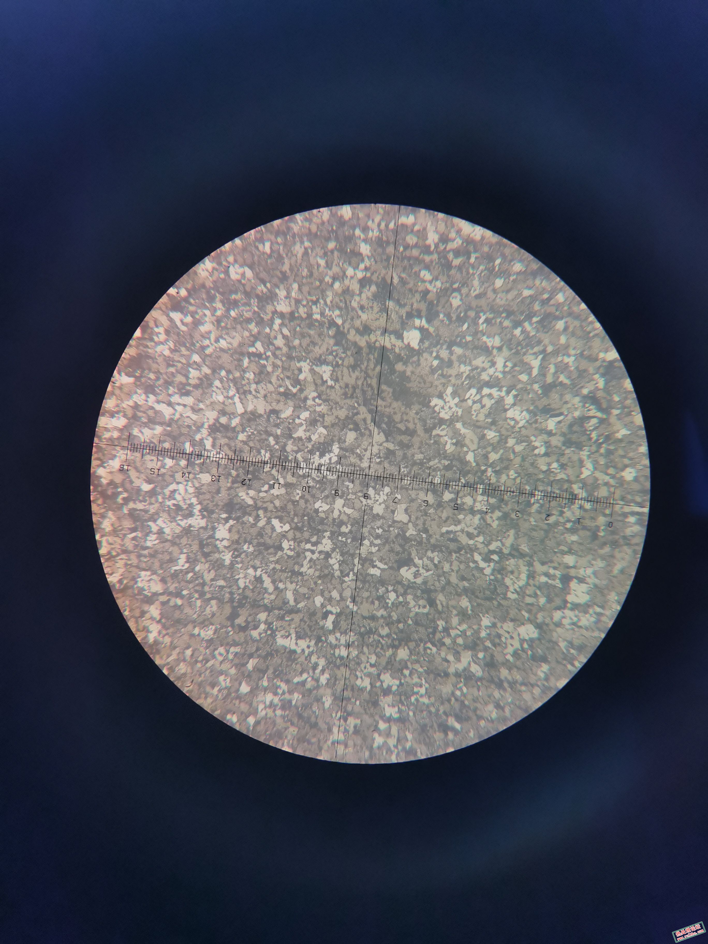

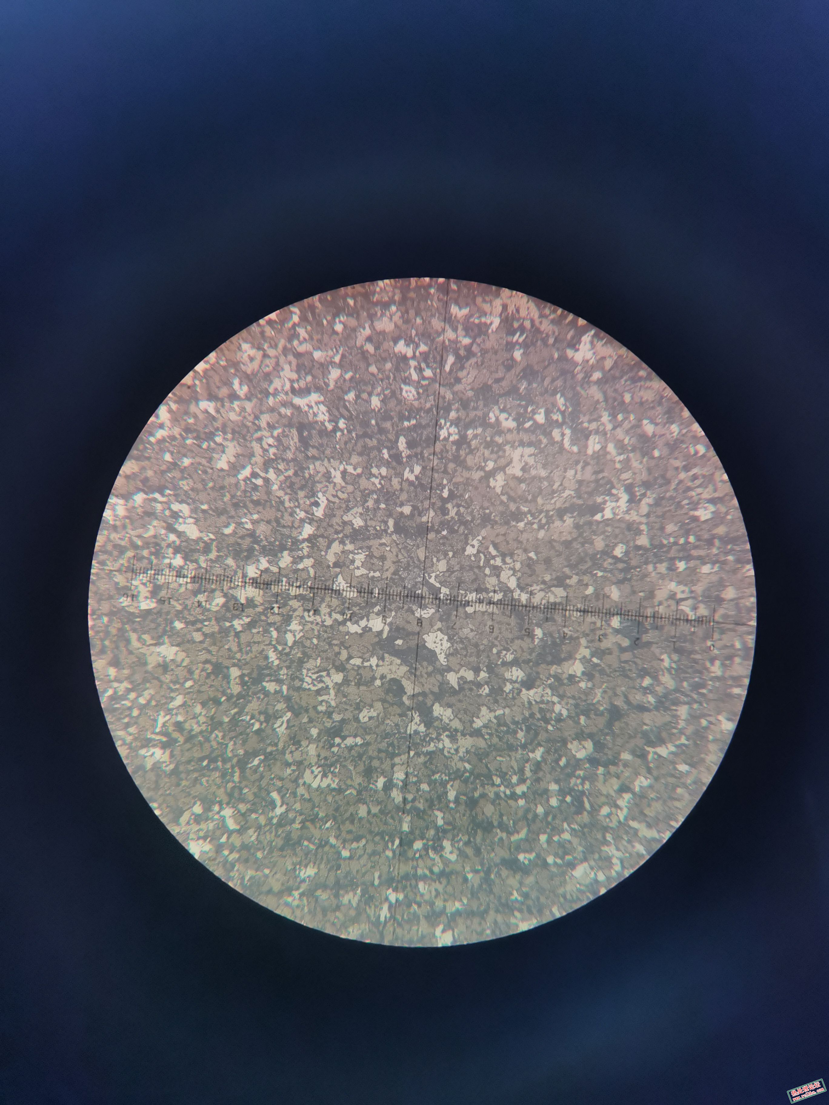

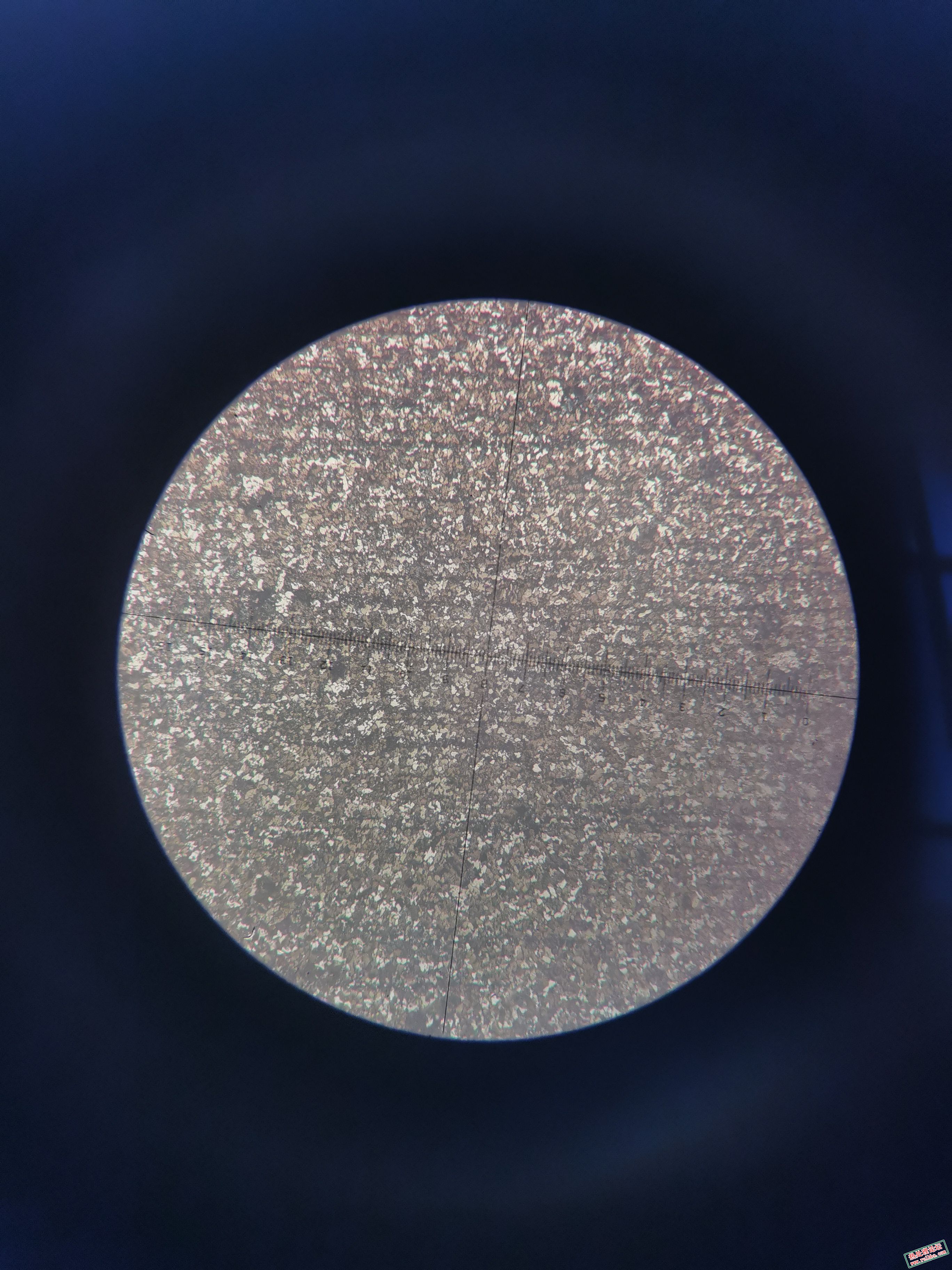

20CrMnTi正火后的珠光体组织这样的状态能接受吗?
横截面 100x
横截面  100x
横截面 100x
横截面  100x
纵截面 100x
纵截面  100x

发表于 2024-6-1 16:46:06 | 显示全部楼层
你这个金相图片搞得让人看不懂,所以没有办法说的。

发表于 2024-6-3 08:38:09 | 显示全部楼层
拍几张500倍图片看看

发表于 2024-6-6 09:13:58 | 显示全部楼层
可以接收,冷挤压后正火组织无明显带状就OK。
签到天数: 786 天
发表于 2024-6-7 09:13:28 | 显示全部楼层
正火不完全!不过可以接受!!
