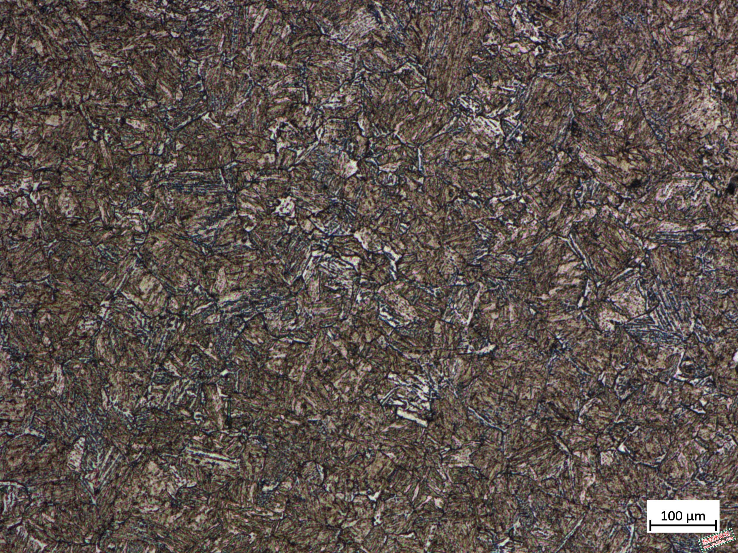

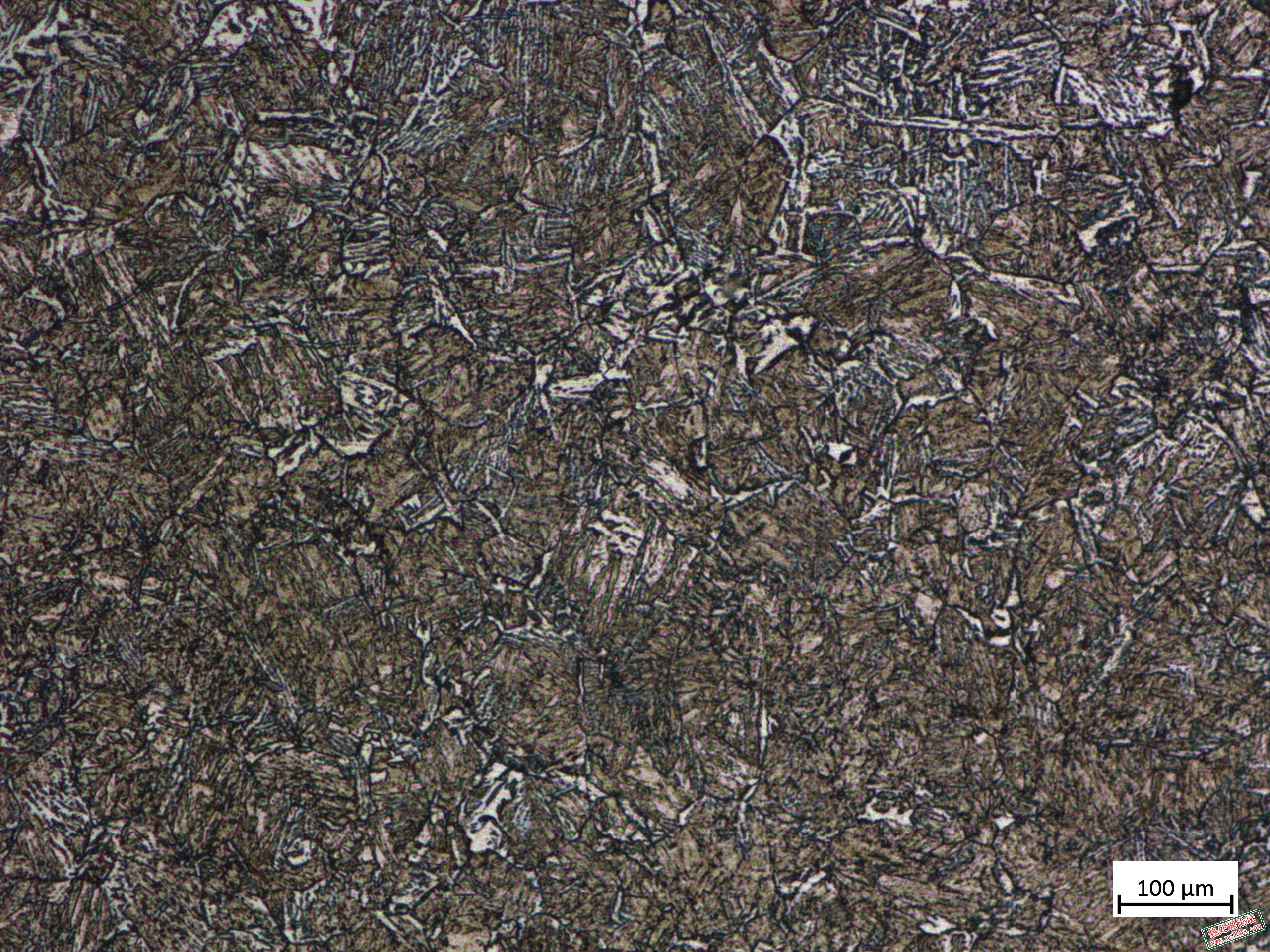

27crmo  调制后金相 看事未溶的还是析出铁素体,请各位帮忙分析
图片 500x

倾向于贝氏体,只是本身C含量比较低,局部贫碳,不是铁素体

这不光是贝氏体,该产品过烧了,魏氏体

这个是贝氏体组织,没有铁素体,冷速不够
白色区域是贝氏体组织

这个是贝氏体组织,没有铁素体,冷速不够

不像是铁素体,应是贝氏体。就算是,量也很少。

就单从形态上看,我倾向于析出铁素体。未熔铁素体通常呈现岛状。析出铁素体通常呈现环礁状。
如果有未热处理的原始组织作为对比的话,更加容易判断。

应该是淬火过程形成的贝氏体/珠光体组织

析出的。
溶解过程是不断热侵蚀的过程,所以是凹截面、岛状等。
析出的,往往优先晶界、局部区域等呈现网状、大块状等。

更倾向于贝氏体&魏氏体

这个没有魏氏组织吧,它没有白色的穿晶啊

冷速不够有析出的铁素体,也有贝氏体组织,拙见

感觉像是淬火过程中的贝氏体组织
