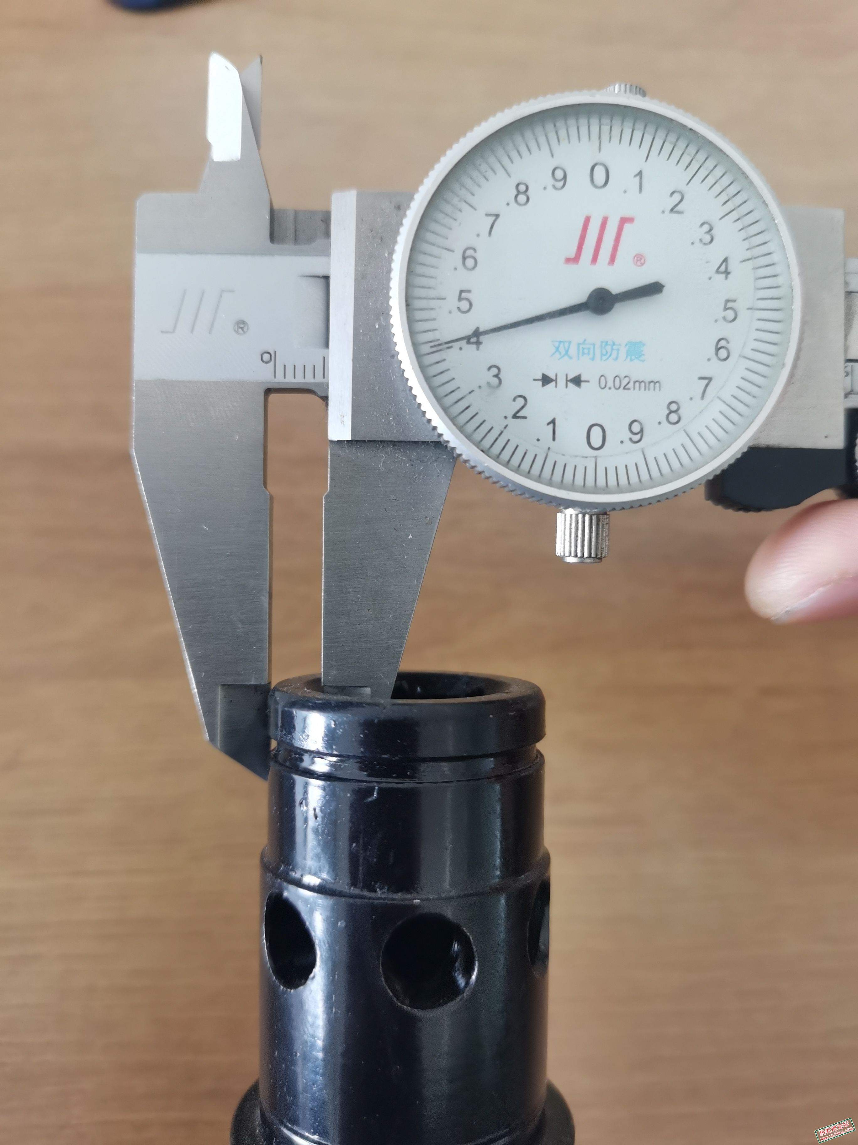

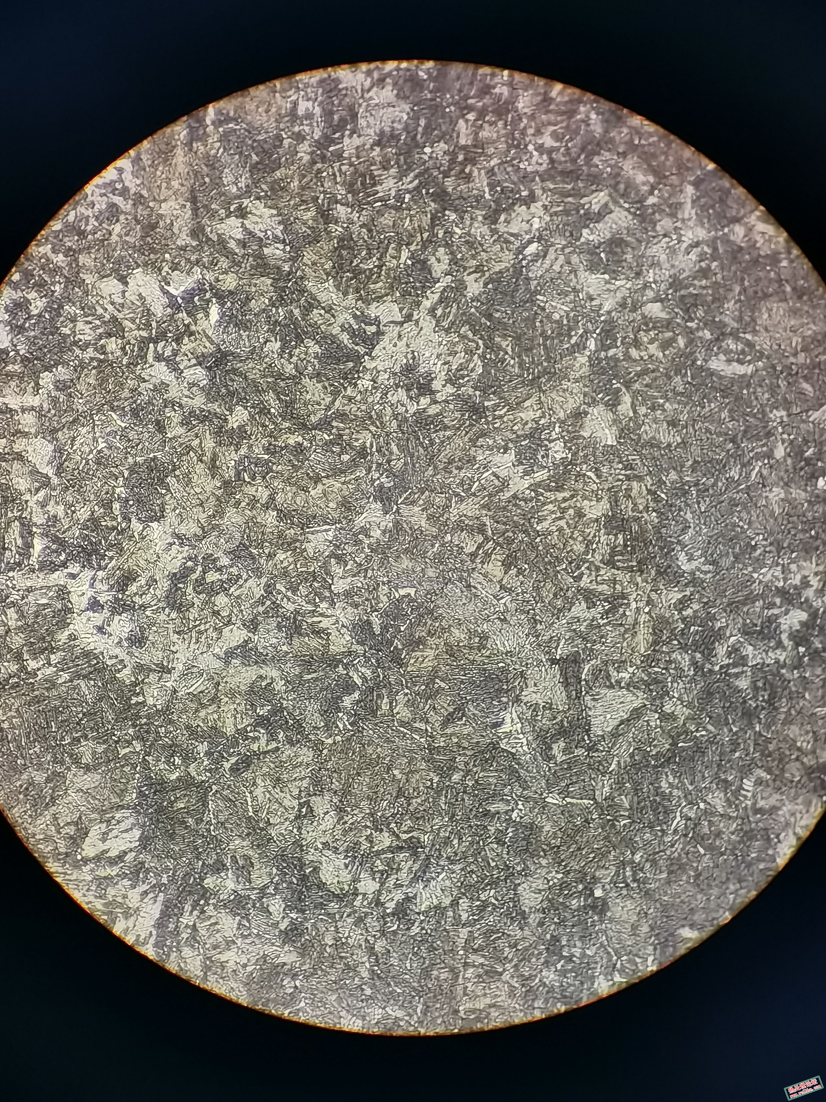

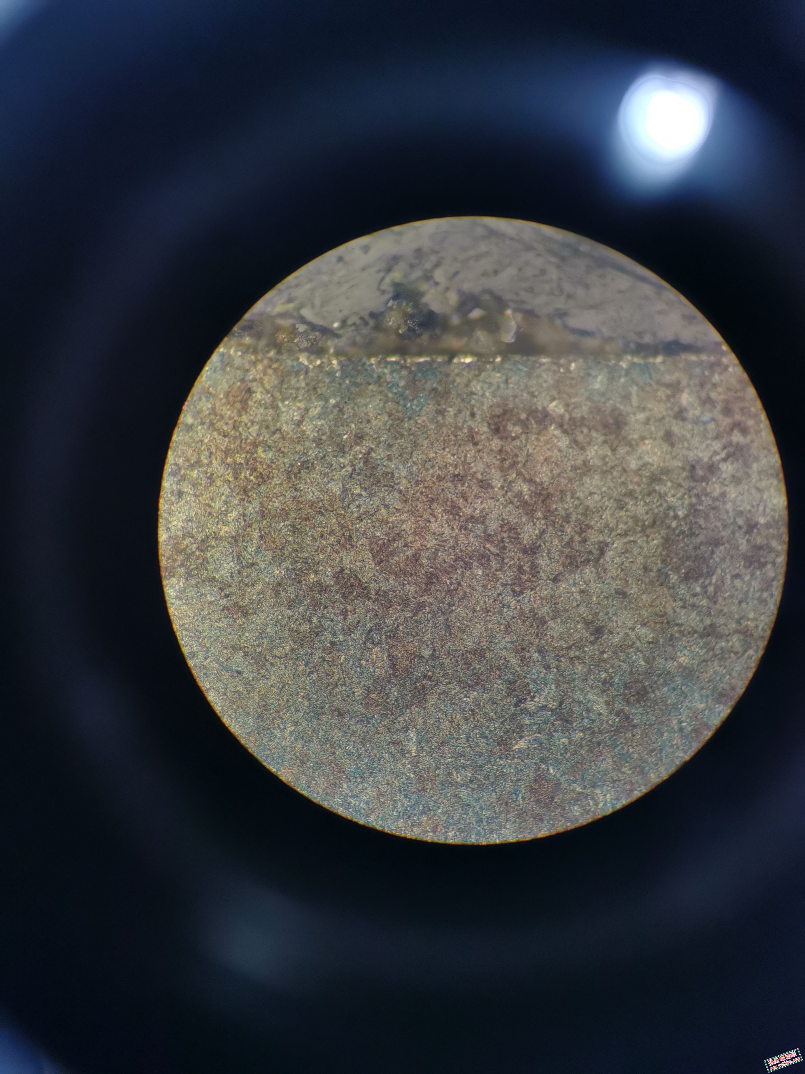

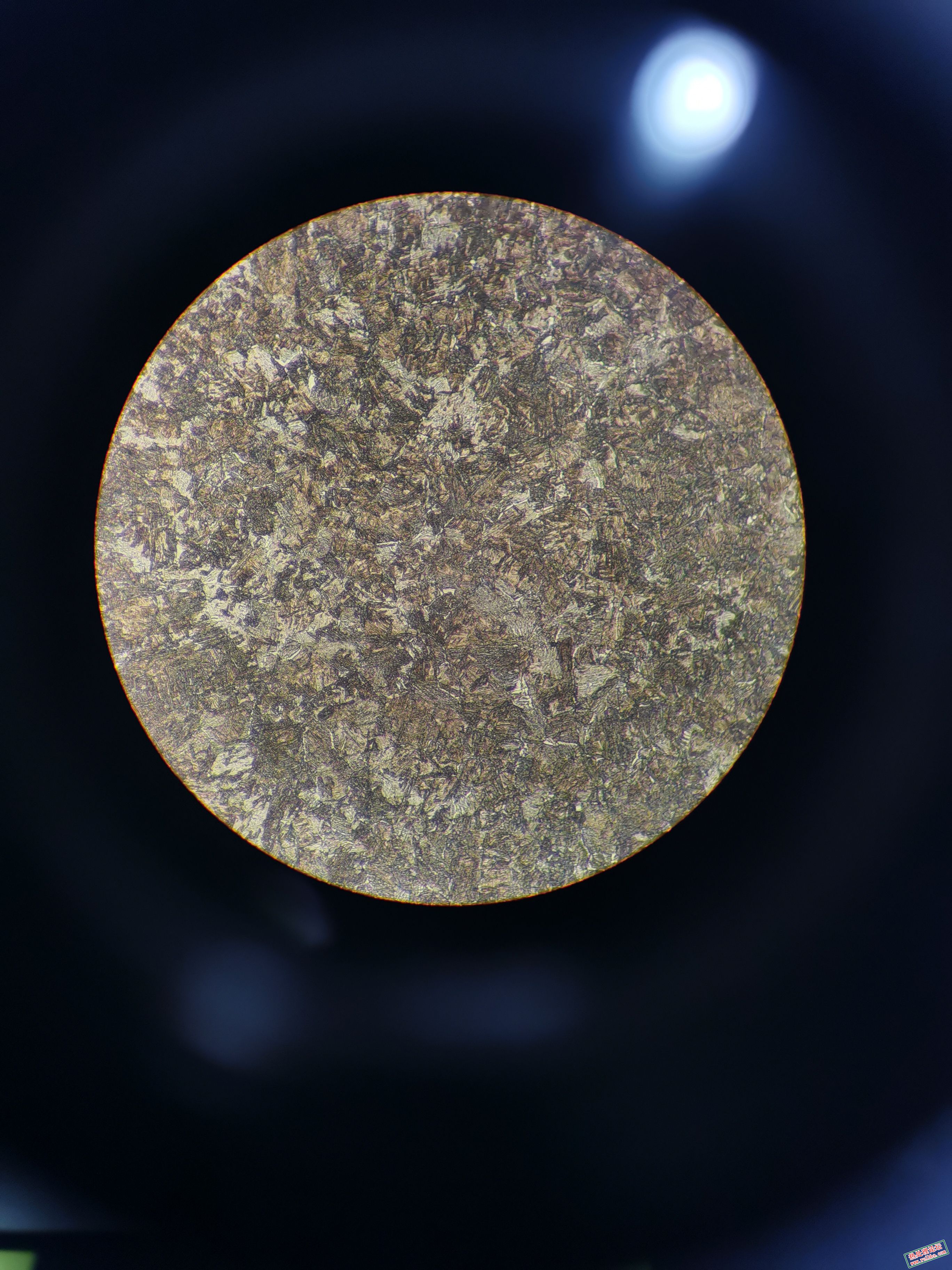

20Cr渗碳热处理,芯部硬度318HV1
零件壁厚,卡尺测量位置纵截面为金相试样检测面
表面组织,400x
表面组织,400x
芯部组织,400x
芯部组织,400x
芯部组织,400x(手机拍照放大1.5x))

贝氏体居多,该材料淬透性一般,想办法提高冷却速度吧。在保证变形的前提下,可以适当提高淬火温度:hands ...
这里的贝氏体是上贝氏体吧

各位大神帮忙看下芯部组织状态是否正常的板条马氏体和铁素体

一味提高冷速,变形大,选择淬透性好的材料 ,给厂家沟通

这个零件壁厚不算厚,20Cr的材料应该也能淬透了,这批次还是估计热处理厂冷却速度不正常了
