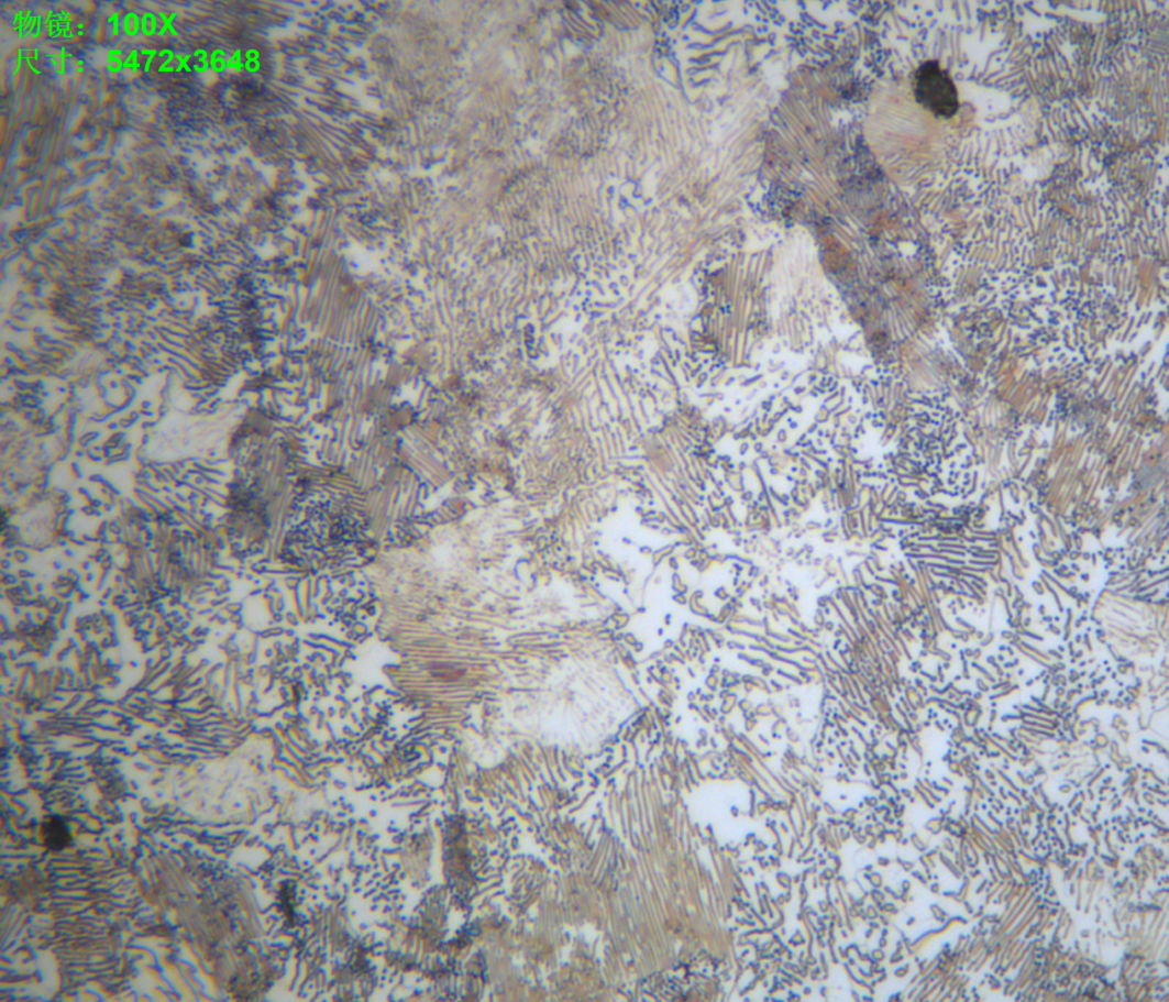

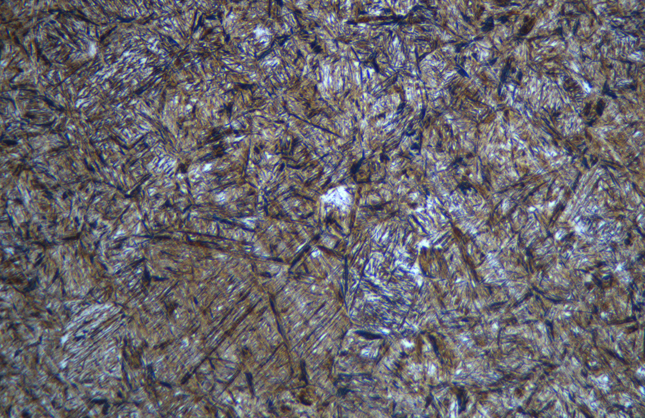

各位老师,以下为我司热处理前后的钢带组织,热处理前的状态本人认为是片状珠光体,热处理后形态无法有效明确,还望各位解惑。
热处理条件:
加热炉温度:880°
盐浴淬火温度:200°
热处理后硬度:58HRC

发表于 2024-5-11 11:37:23 | 显示全部楼层
热前组织为珠光体+球化物。。热处理后为回火马氏体(粗大)+残奥、、过热了吧??不过金相图片做的很不错。。

签到天数: 116 天
 楼主| 发表于 2024-5-11 12:58:40 | 显示全部楼层
zyglf117526 发表于 2024-5-11 11:37
热前组织为珠光体+球化物。。热处理后为回火马氏体(粗大)+残奥、、过热了吧??不过金相图片做的很不 ...
热处理前的退火状态,这不是片状珠光体吗。。

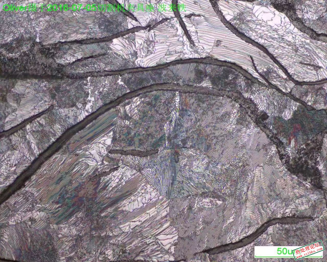

发表于 2024-5-11 13:50:24 | 显示全部楼层
至少不全是,有一些球化了。这个看你怎么理解,不严谨的叫片状,没啥问题。

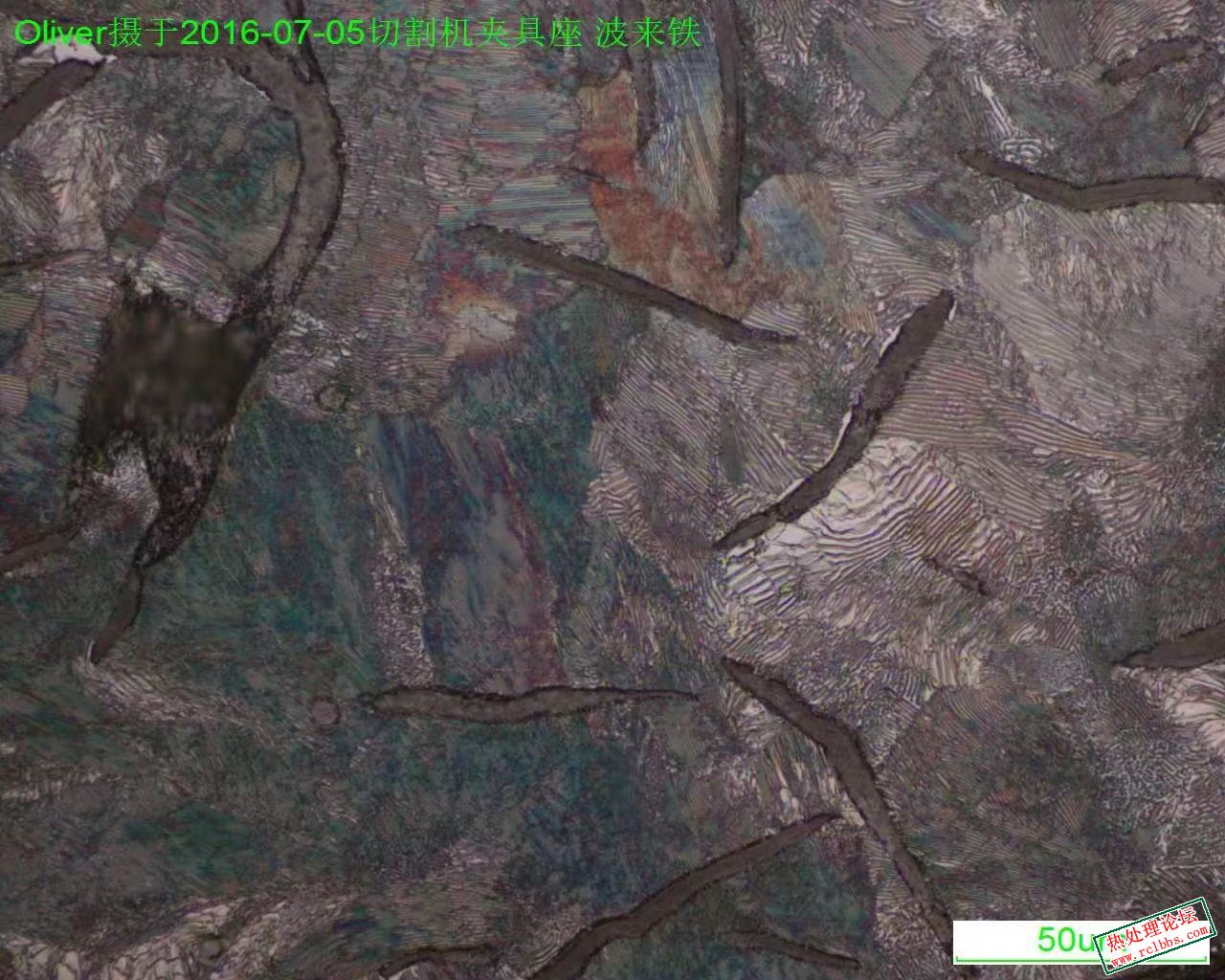

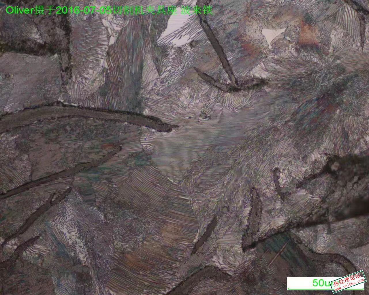

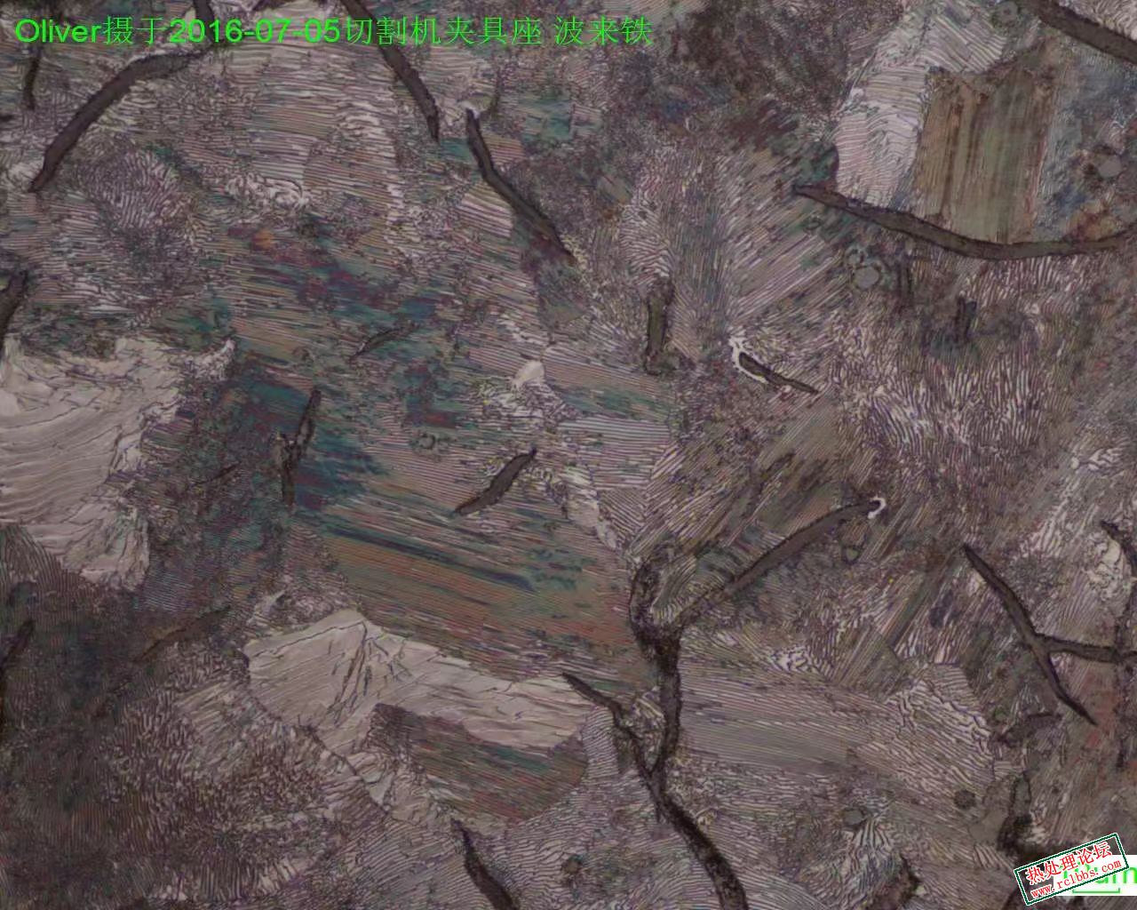

下面是我之前的一个切割机夹具的座子,铸铁的,里面的珠光体就没球化,纯的

发表于 2024-5-11 14:44:31 | 显示全部楼层
热处理后应该是下贝氏体+马氏体+残奥

发表于 2024-5-15 19:46:30 | 显示全部楼层
球化退火及淬回火均为过热组织-------------------------------------------------
