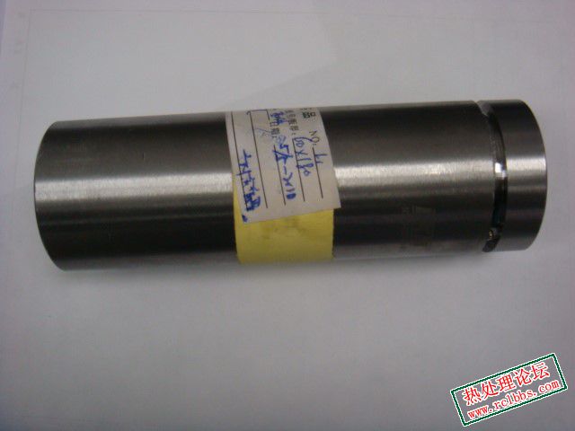

车右边的槽子开裂
车右边的槽子开裂

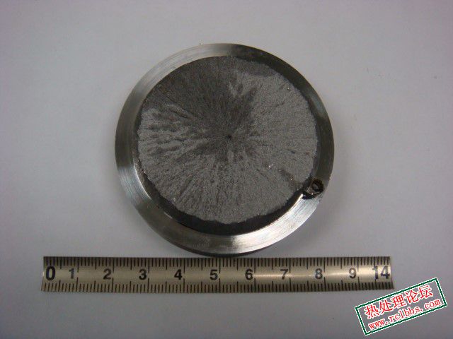

中心放射状宏观断口
中心放射状宏观断口

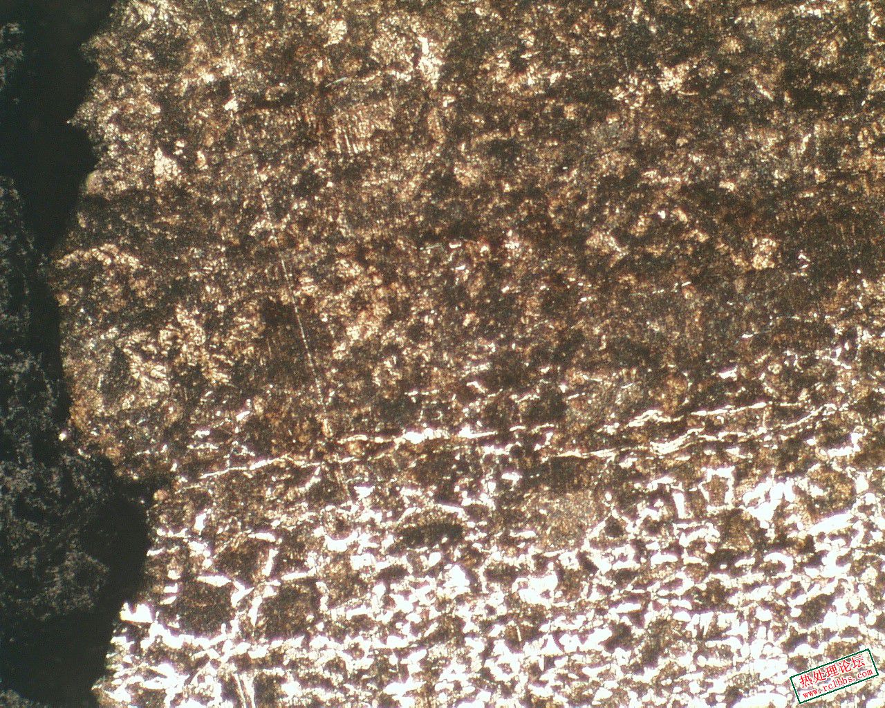

放射点处组织
放射点处组织

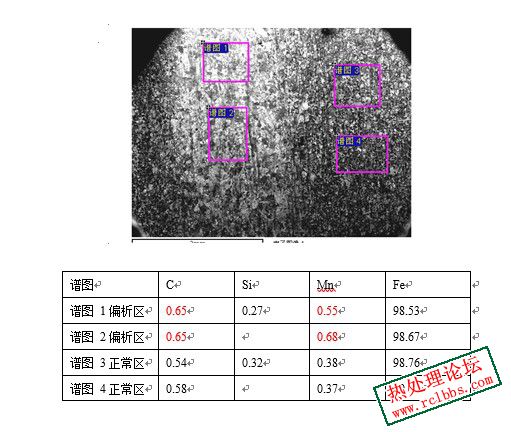

碳含量差异
碳含量差异

结晶的最后位置,偏析和夹杂共同造成的,夹杂是次要原因,我就没传上来。
