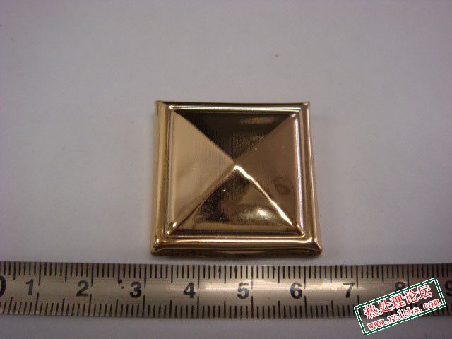

镀金件,测试金膜厚度,结果显示未镀金。

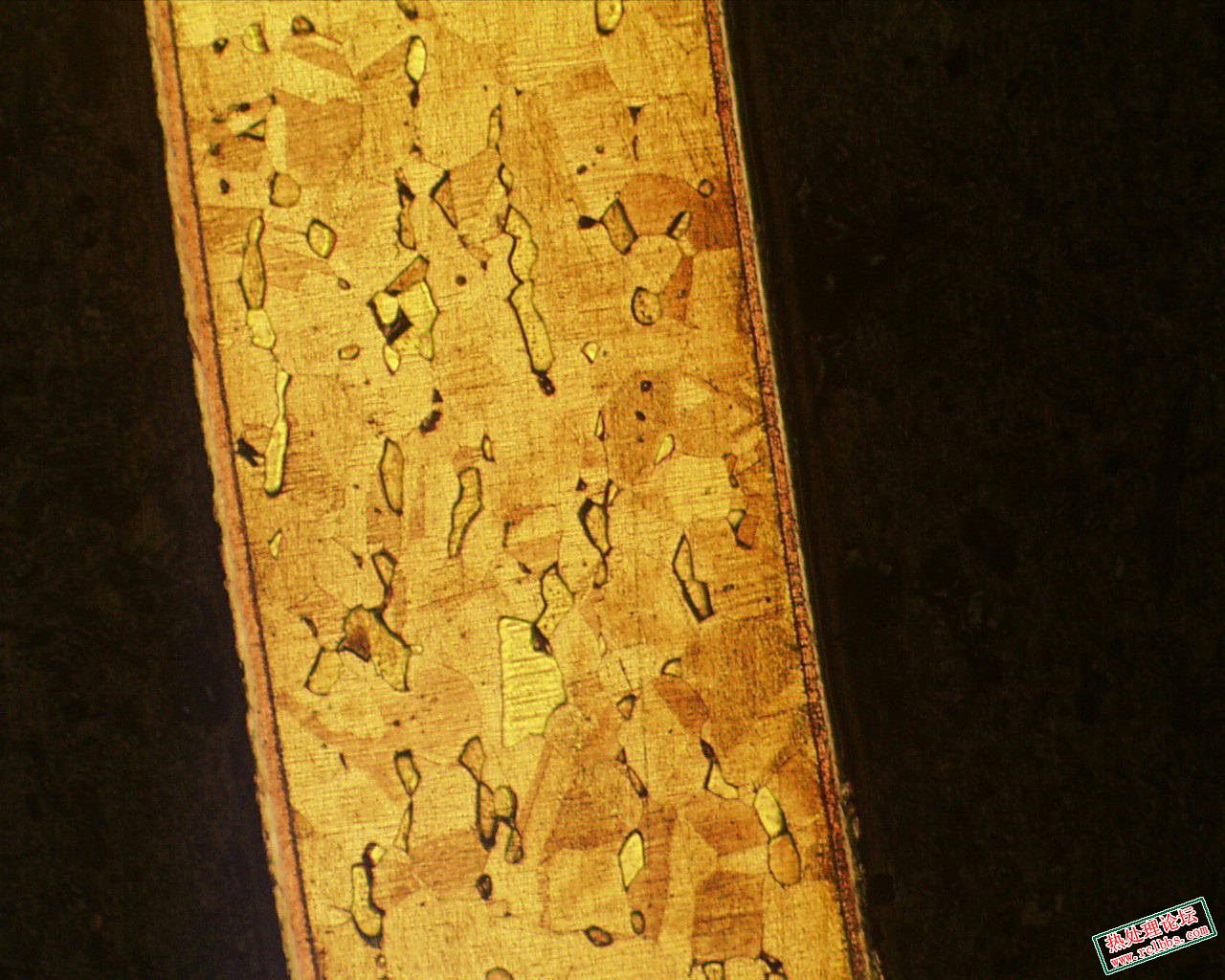

遭客户投诉,明确告诉浸入金槽了,然后样品拿出来,放大重新测,确实有镀金。
工作的第一次犯错。

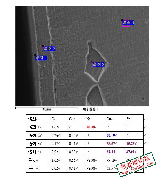

看到金字眼睛发光,但是为什么谱1谱2中没有金?楼主制样、拍照很棒,赞一个!

没有,在谱图1外面还有一层,当时我也没发现,被投诉了就重新放大在测试,然后被打脸了

我没看见有Au,只看到有Cu的数值。为啥说有金啊?

有金的报告我已经找不到了,但是却记得,并且有金的报告,是当时剖面放大还是没有检测到,然后直接看表面,结果没有固定好,抖动厉害还没法测,又重新镶嵌,十分小心的单方向制样,防止变形层覆盖表面,然后放大好像5000倍还是上万倍才检测到的,很薄很薄的一层。

5000~上万倍才能分辨出来,膜厚应该在100纳米左右了,几乎可以认为是没有的。如果能拿起来,都透光了吧!膜厚是不是最大观察倍数在1000倍,看不到就当没有了。
