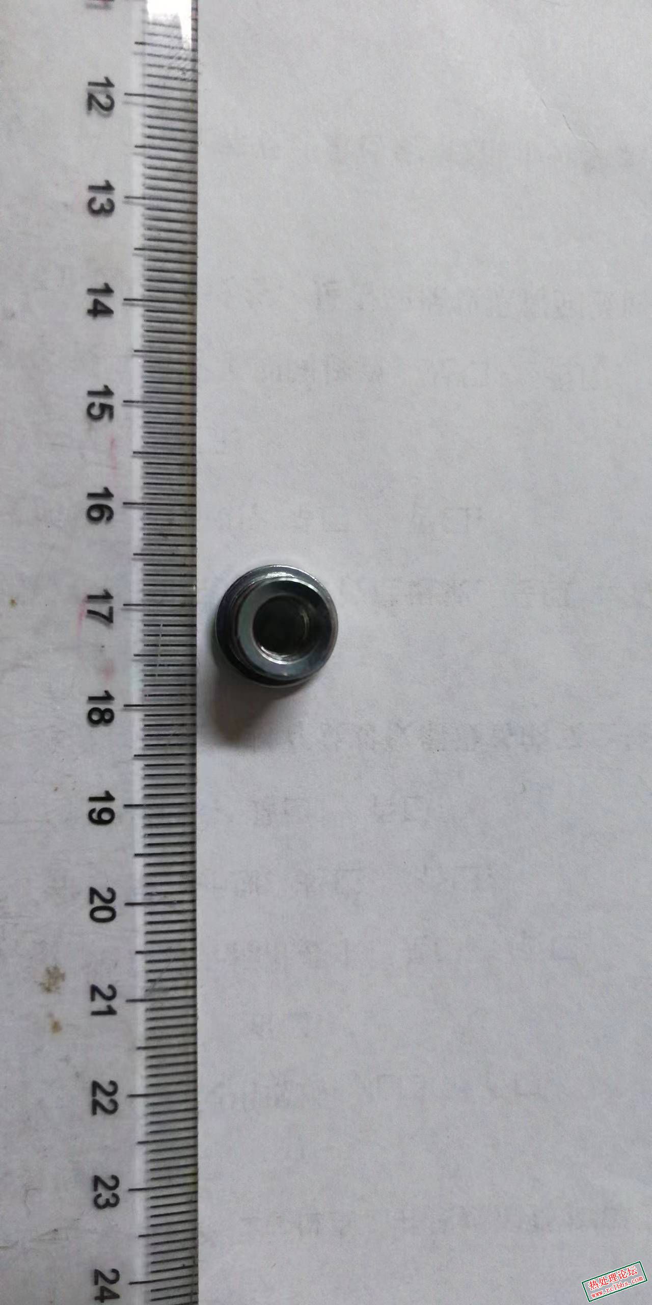

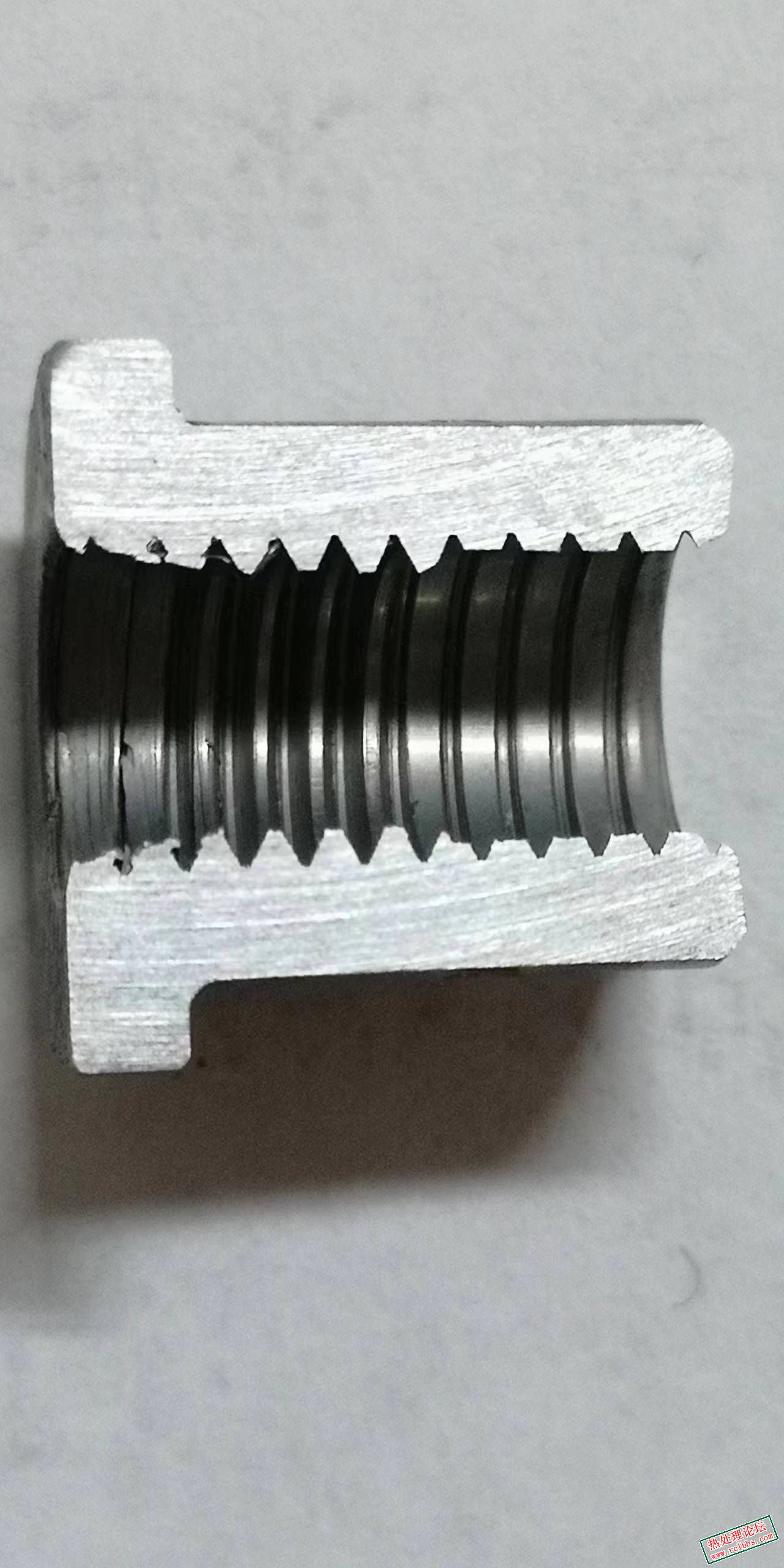

螺母坏牙导致通止规不过。

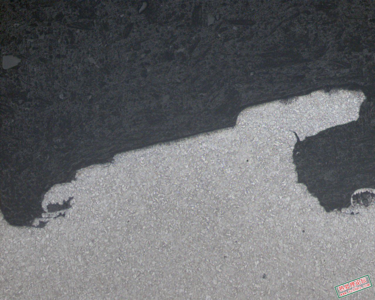

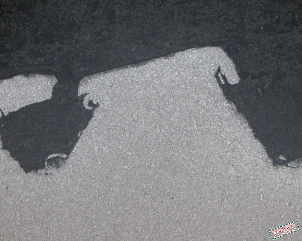

坏牙处组织无任何变形。说明螺母碰伤发生于热处理之前,热处理后组织恢复到等轴晶。
经现场复现,变形为攻牙机器未加紧螺母导致。
失效螺母
失效螺母
纵剖
纵剖
变形的螺纹,但是晶粒未变形
变形的螺纹,但是晶粒未变形
变形的螺纹,组织未变形
变形的螺纹,组织未变形
