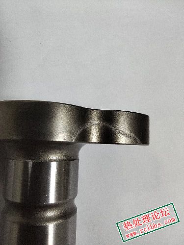

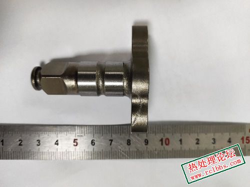

各位老大帮看下下面这个产品的裂纹会是什么情况下产生的,材料是35Cr2Ni4MoA,材料经过锻造→机加工→调质→感应淬火

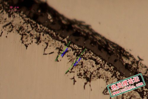

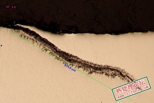

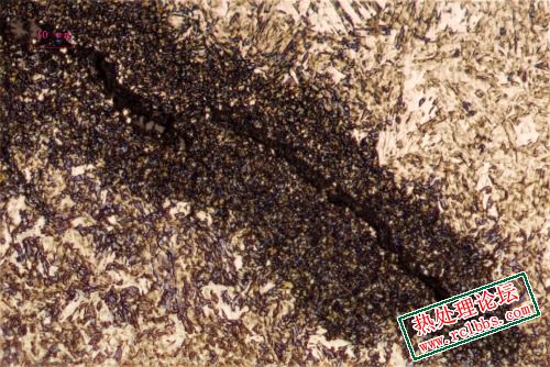

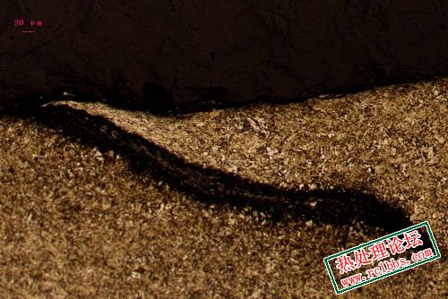

 楼主| 发表于 2024-4-22 11:50:32 来自手机 | 显示全部楼层
切片的金相如图,应该是折叠了。感谢各位老大的意见

发表于 2024-4-20 15:05:29 | 显示全部楼层
做金相啊,光看裂纹,看不出来啥。。。不过,锻造折叠的可能性大
签到天数: 2245 天
发表于 2024-4-20 16:05:39 | 显示全部楼层
外观已经看到不是裂纹那种情况,表面有缺陷,前面如果是锻造,那就是和上面高工说的一样,锻造折叠。

发表于 2024-4-22 12:08:02 | 显示全部楼层
制样不错。感谢楼主公布最终结果
签到天数: 292 天
发表于 2024-4-22 23:23:53 | 显示全部楼层
好漂亮的折叠,可以作为教材了
签到天数: 345 天
发表于 2024-4-24 11:27:08 | 显示全部楼层
谢谢分享,锻造裂纹与淬火裂纹区别很大。
签到天数: 657 天
发表于 2024-5-5 08:49:52 | 显示全部楼层
看到形貌,第一反应叠层,但还是要做后续的检测确认
签到天数: 498 天
发表于 2024-5-5 18:32:18 | 显示全部楼层
是折叠,考虑锻造过程本身和原材料折叠两个方面找原因
