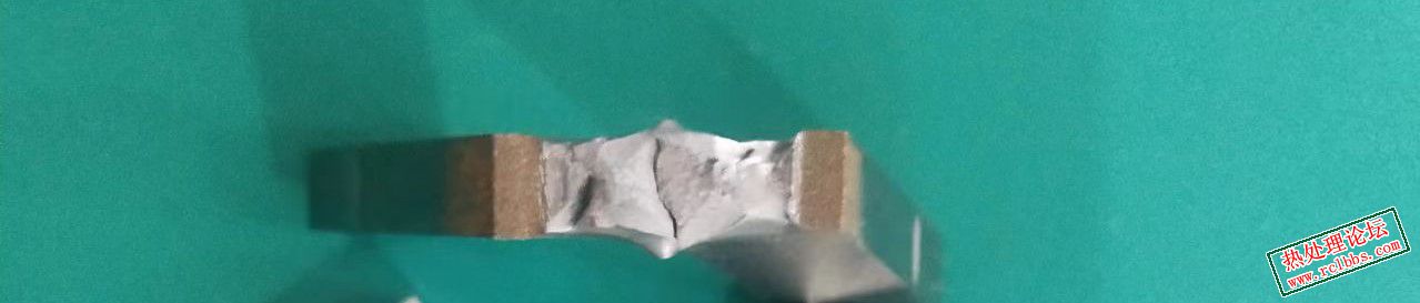

请问各位专家,R780钢管做冲击试验数据异常偏高的原因?谢谢各位,恳请指导!
断裂照片
断裂照片

抗拉强度低,延伸率高,所以冲击功大,按标准大于80,不知你的是多少。

抗拉强度等合格,冲击我用的小试样,已有80~90了,化学成分是否也有影响呢/?

高了,难道不好吗?其他要求都满足的话,冲击值越高越好吧?

一般来说,同样的工艺,同样的操作,而冲击值明显增高是因为钢水的纯净度高了,也就是夹杂类物质少了。或者是成型过程中加了有利于金相组织致密的道次,比如碾压,锻造,等

冲击功高的话,再补充做个抗拉和屈服,如果抗拉和屈服合格,证明材料更好。
