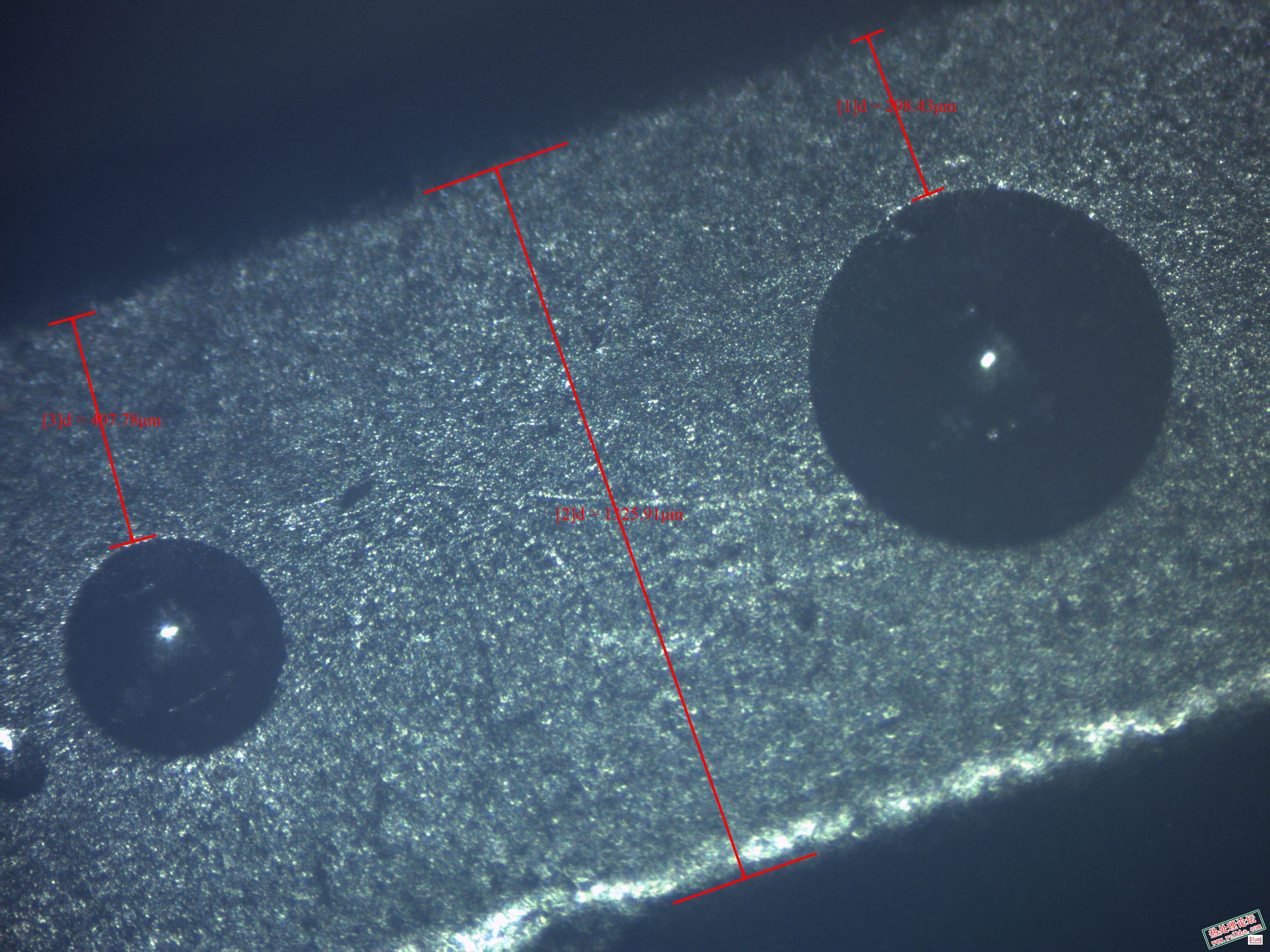

此款产品宽度为1.3几厚度为1.5  客户要求用HRC直接测量  但考虑到产品的宽度和测量的准确性 我提议用HRA测量 但客户坚决要用HRC 查阅了很多标准 但发现都是厚度之类的 并未查阅到宽度之类的标准  所以只能来求各位坛友

一看就是看标准不认真,标准中有这样一句话:任一压痕中心距试样边缘的距离至少应为压痕直径的2.5倍。

不好好学,有没有给你说过,两个相邻压痕之间必须大于三个压痕距离,按这个你觉得呢

你这个只能用维氏硬度或者努氏硬度,洛氏硬度测量这个就是搞笑的,HRA也不行,原因就是hy0808回复的。不过有些死客户就是说不通,那也没办法。

是的 本来客户这个要求就不符合常理 但没法 我们做外加工 的 客户大于天
