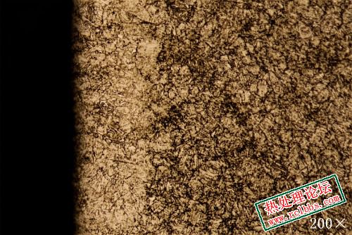

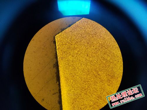

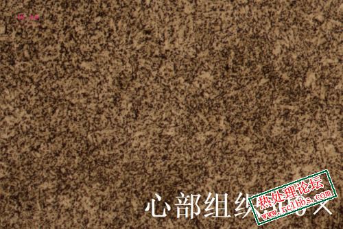

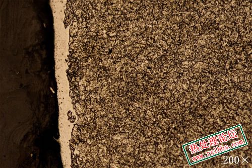

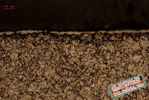

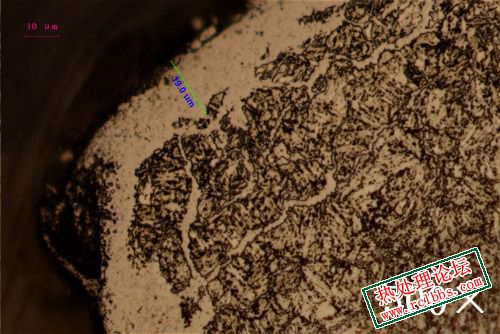

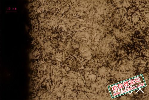

初次接触离子氮化,材质是42CrNo,发现表面的白亮层有些地方没有,请教各位老大这样的组织是否正常

白亮层没有的区域,有可能是制样磨的时候把白亮层磨掉了,氮化试块最好用锡纸保护一下,角处已明显出现脉状氮化物(脆性大)。别的看不出什么问题,,有没有前清洗,预热?

    离子氮化如果没有控制好,局部区域脉冲有问题,温度就会有差异,就可以造成局部氮化效果差,可能存在没有白亮层的情况,这就是典型的不均匀。这种情况容易出现在产品尺寸大或者工装夹具设计不合理的,辅铁安装不当的情况下。
   所以根据技术要求来定吧,如果不满足要求,就要从前面说的方面去考虑。

发表于 2024-4-11 12:55:00 | 显示全部楼层
看白亮层尽量包一层铝箔纸,再镶嵌。不然研磨技术不好的话,很容易边部就看不到白亮层了。
以前我踩过这个坑。

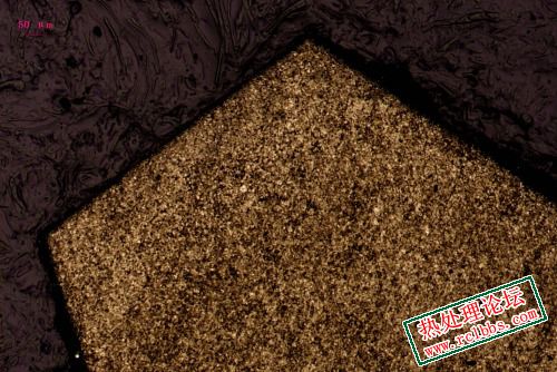

最后一张照片上看,觉得没有白亮层的位置,腐蚀出来的颜色与周边不同,略显淡色,貌似该区域的温度没有达到,氮化不充分。

 楼主| 发表于 2024-5-8 16:45:29 来自手机 | 显示全部楼层

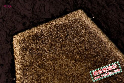

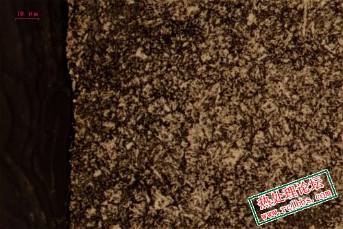

各位老大,我们又重新测试了一次,这回只有齿顶位置有白亮层,硬度也很低,只有650HV0.1,有些齿外层的颜色也比较淡,不知是什么原因,希望各位老大指点一下

怎么包铝箔纸?有没有图片参考下?

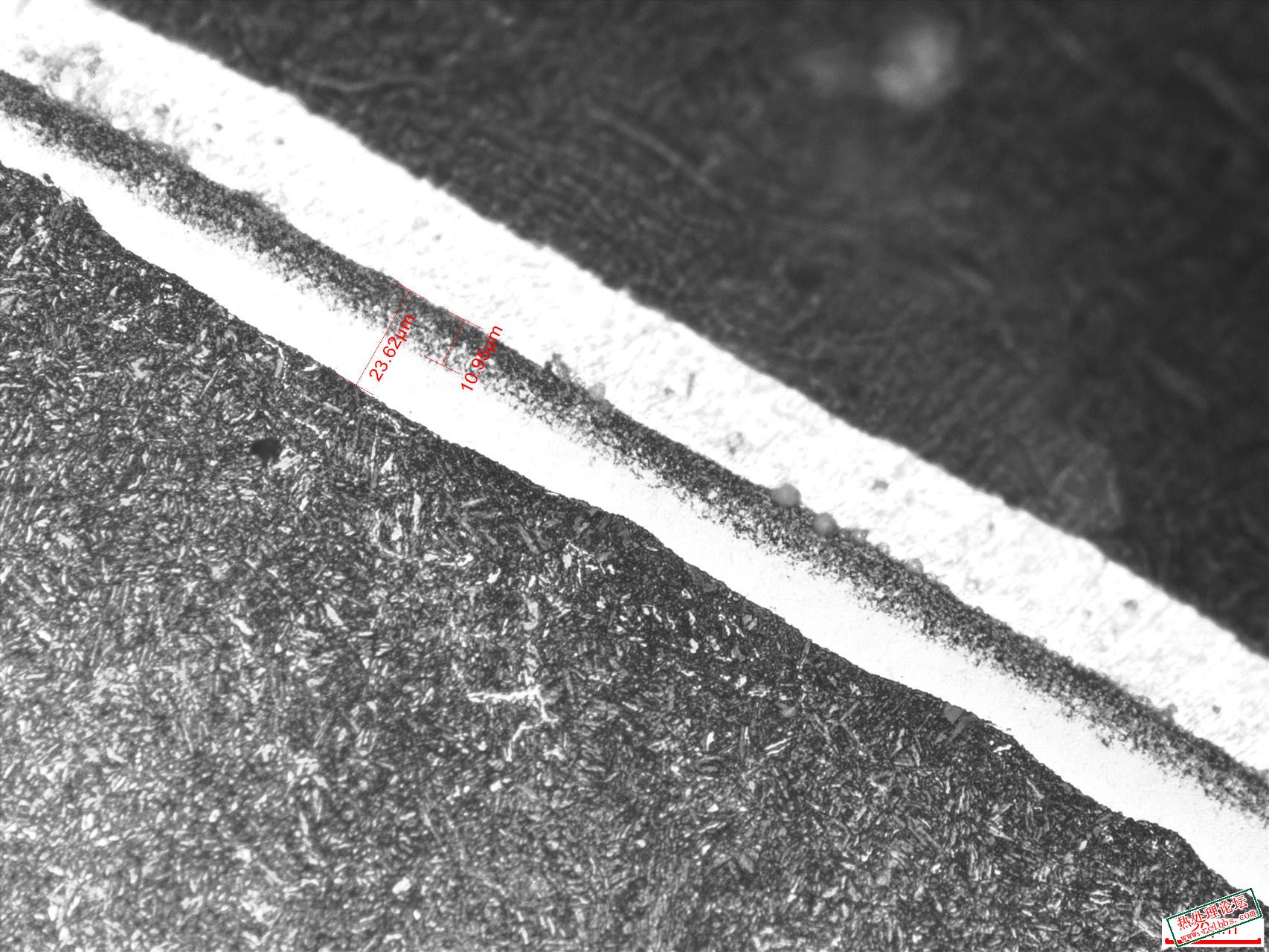

发表于 2024-5-9 09:22:49 | 显示全部楼层
忽略疏松,看这个外面包的,是锡纸
