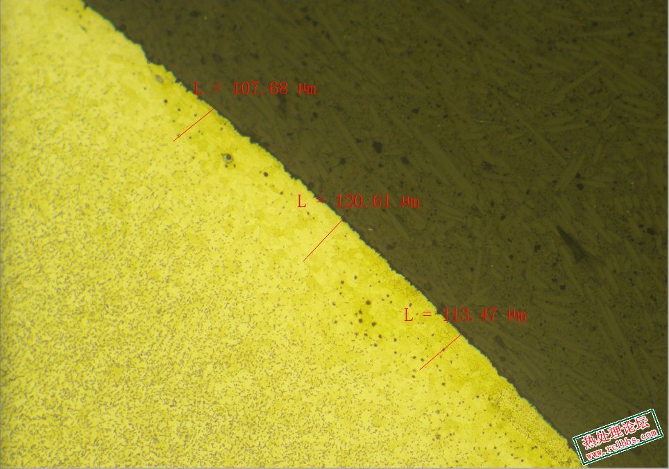

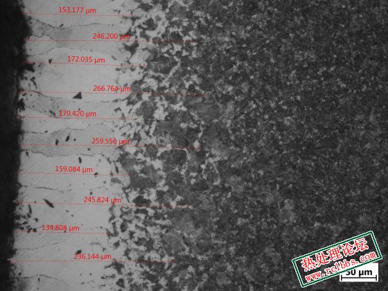

萌新小白一萌,本公司生产螺母,现在对于冷镦的退火线材脱碳范围很难确定,看了各种标准了还是不能完全确定,有哪位大神帮我把这幅画确认下脱碳范围,最好再重新标一下让我看的更清楚

 楼主| 发表于 2024-4-1 08:48:01 | 显示全部楼层
请教各位大神把范围重新帮我标下,让我有个更直观的感受
签到天数: 38 天
 楼主| 发表于 2024-4-1 08:49:03 | 显示全部楼层
登录/注册后可看大图

发表于 2024-4-1 10:22:22 | 显示全部楼层
你貌似只标了全脱碳层,半脱碳层没有标记出来
签到天数: 38 天
 楼主| 发表于 2024-4-1 10:27:28 | 显示全部楼层
脱碳还要标两层吗,我只标了全脱的那层,萌新经验等于0,该怎么标都搞不清楚呢,看了很多标准也搞不清楚
签到天数: 520 天
发表于 2024-4-1 12:26:40 | 显示全部楼层
脱碳、任何组织变化,都可以用以下方法测量位置。
用一张纸挡住屏幕,从正常区域往脱碳区域一点一点拉,拉到自己能看出变化的点就是边界点了,从边界垂直测量到样件边部就行。
脱碳要结合高倍观察,高倍下没有碳化物的减少的话,低倍有明显变化也不是脱碳。有些晶粒变化(如等轴晶到柱状晶、晶粒度变化)会导致像脱碳。
你可以拿国家标准的图去测量脱碳层深度,看你和标准最终的深度是不是一样。GB/T 224-2019 钢的脱碳层深度测定法

签到天数: 481 天
发表于 2024-4-2 10:38:32 | 显示全部楼层
我用你的测量标尺量了一下,大概全脱+半脱最大处约200~220μm。
签到天数: 163 天
发表于 2024-4-3 14:57:15 | 显示全部楼层
这个没有技巧全看眼力。
脱碳全铁素体,一目了然。
贫碳,有珠光体且含量比芯部少。
签到天数: 38 天
 楼主| 发表于 2024-4-6 14:27:33 | 显示全部楼层
能请教一下,我们公司是生产螺母的,测量的是退火的线材,到底全脱,半脱到什么样的程度才算是脱碳啊
签到天数: 481 天
发表于 2024-4-7 09:46:24 | 显示全部楼层
全脱,半脱都算脱炭。关于脱碳层的界定方法,可以参考GB/T224-2019《钢的脱碳层深度测定法》 v2-22c3589eab3151df9894d7670e5f13c6_1440w.jpg
