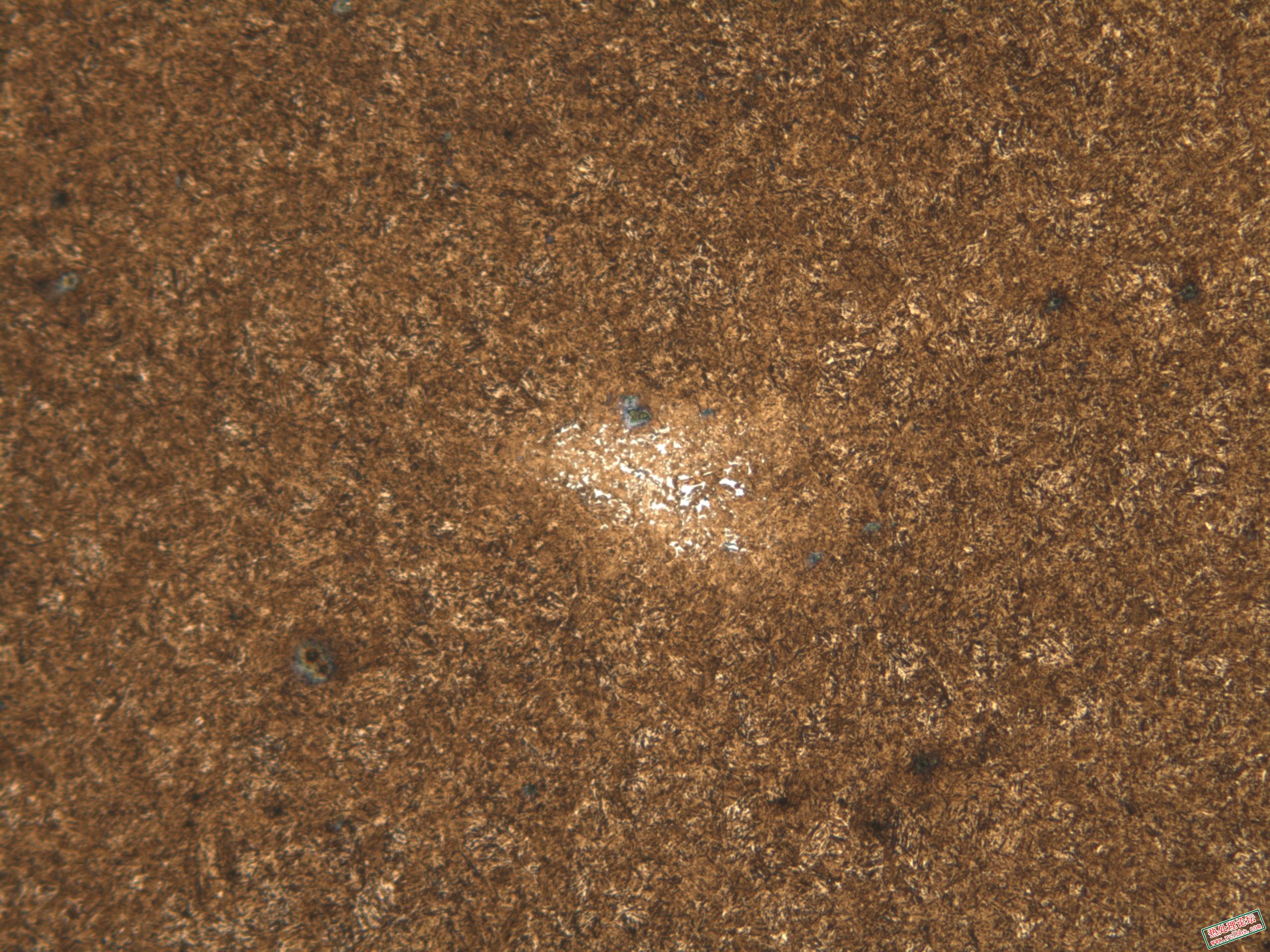

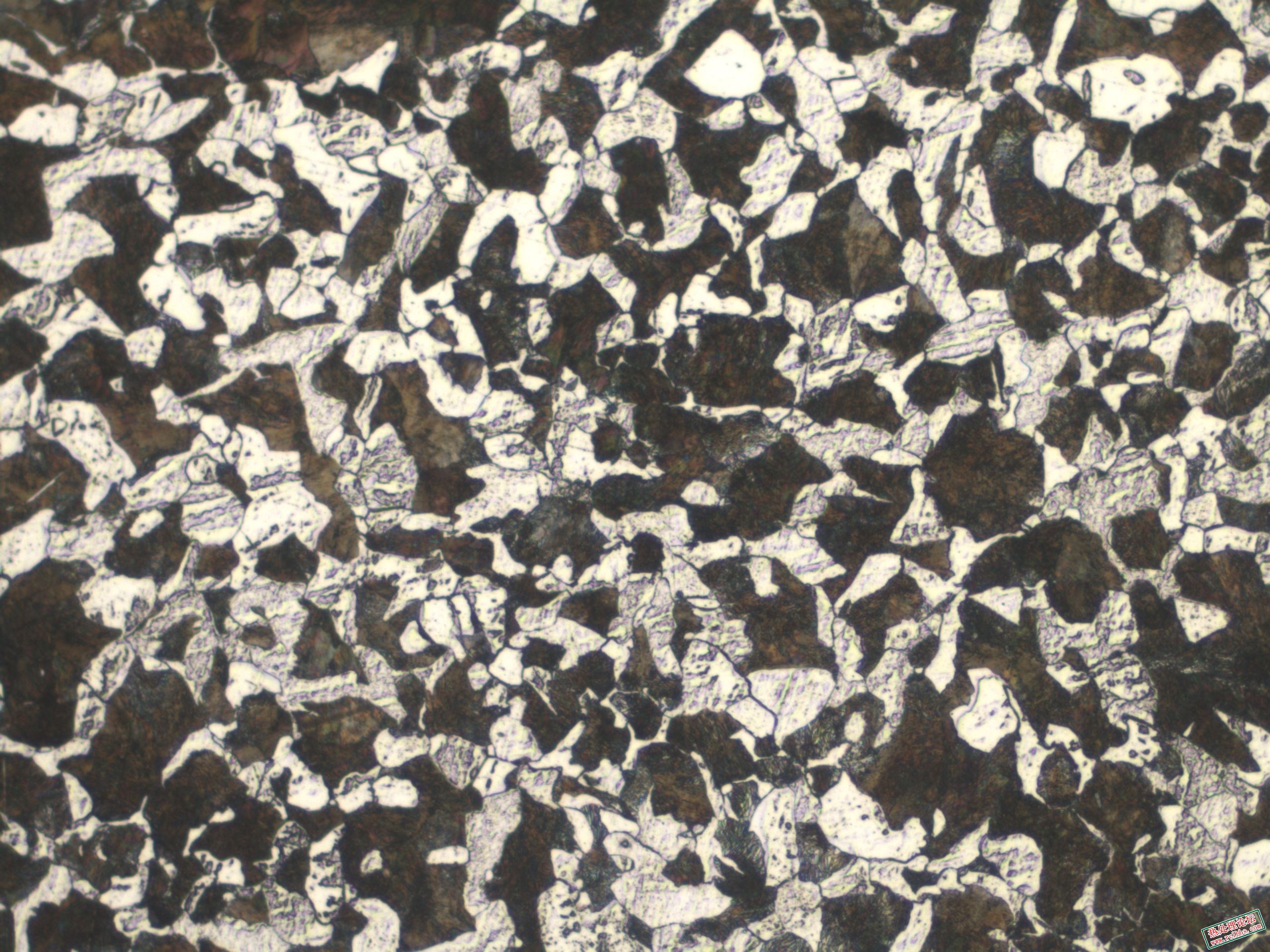

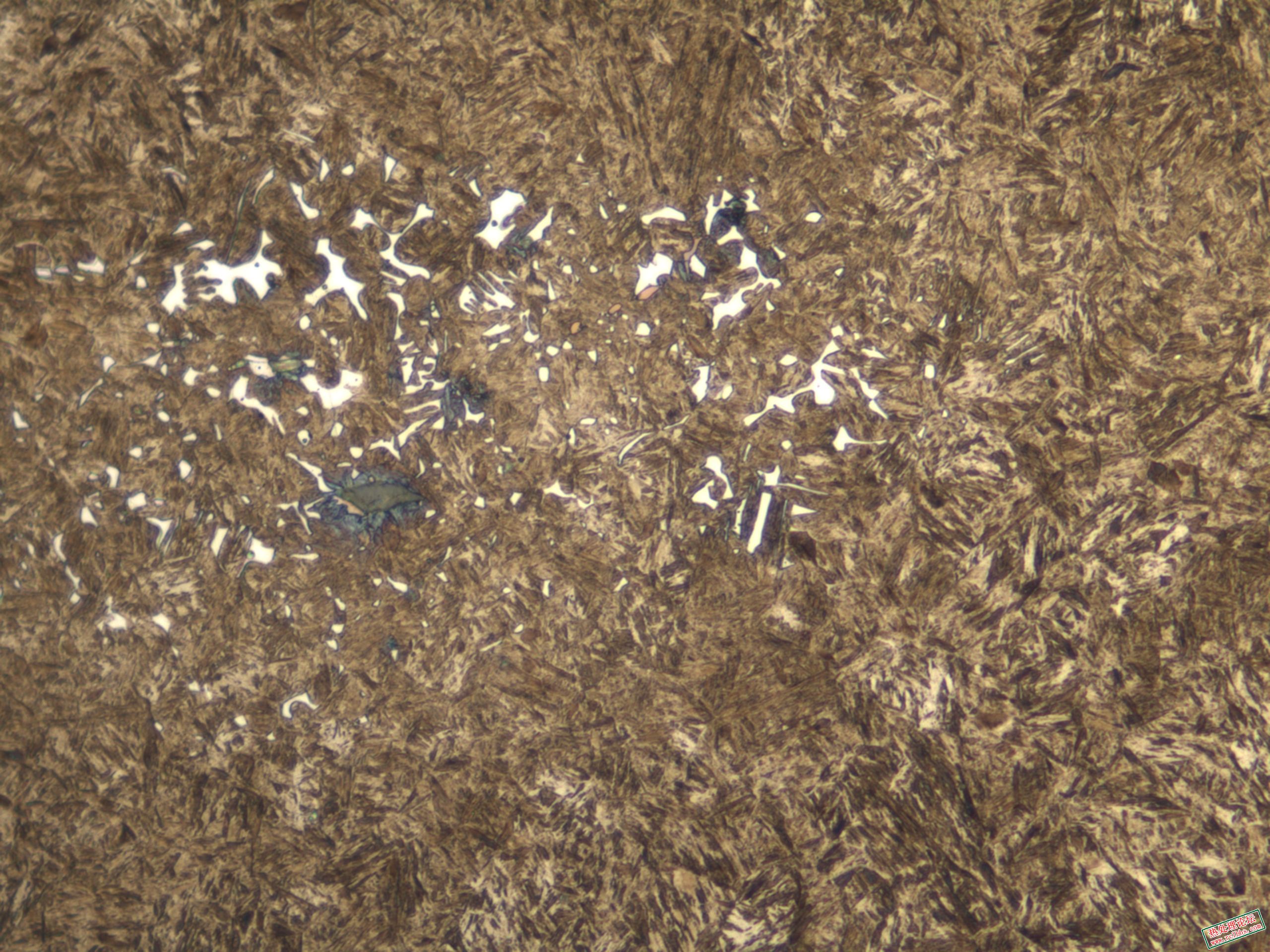

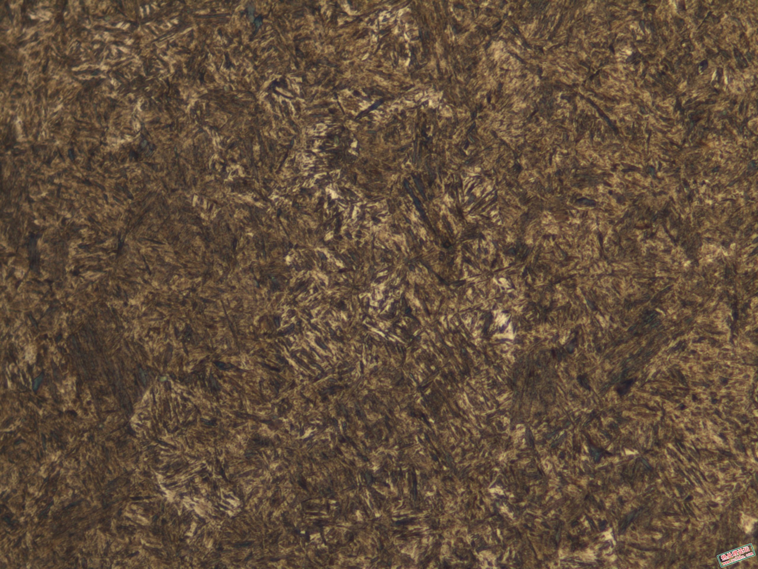

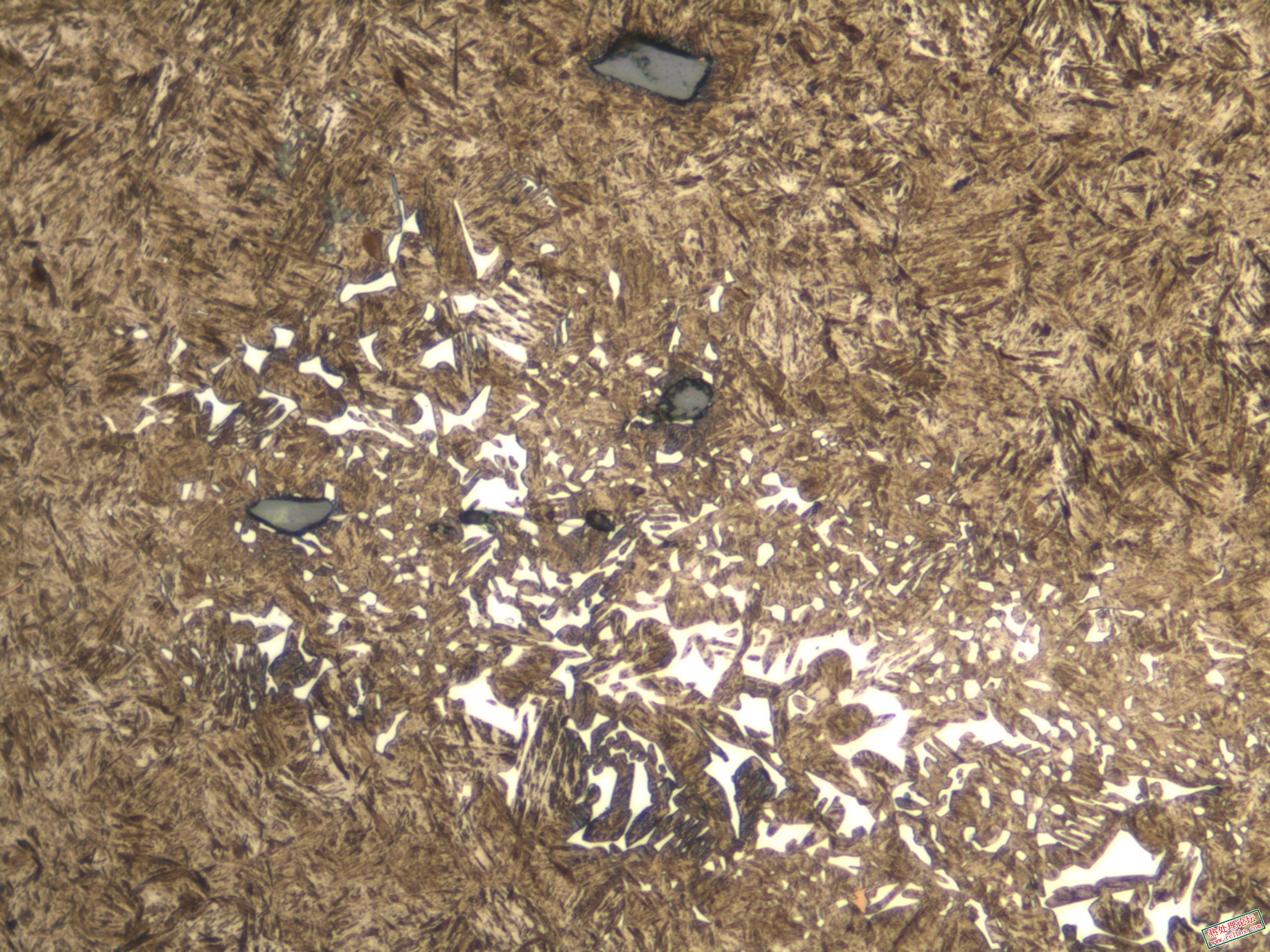

发表于 2024-3-30 14:45:53 | 显示全部楼层 |阅读模式
材料:55#棒材(φ150)
规格:10*10*10mm
淬火温度:820
淬火介质:盐水
试样取自棒料心部,纵面
金相图片中白色的是铁素体吗?还是碳化物?
热后X100
热后X100
热后X500
热后X500
热前X500
热前X500

发表于 2024-3-30 14:59:41 | 显示全部楼层
金相图片不错。图片中白色的是碳化物,碳偏析导致的。可以深腐蚀一下看看,碳化物耐腐蚀性比较强的。偏析区域有很多夹杂物的。灰色的,铜色的。。。

发表于 2024-3-30 17:14:22 | 显示全部楼层
碳化物液析,偏析、选分结晶所致。
判别碳化物和铁素体的辅助方法很多。
比如碳化物够硬,所以很好抛光,抛光效果好,这个通过最后两张图就能看出来。
比如碳化物够硬,所以它是浮出来的,比铁素体明显的多,通过细准焦螺旋转转就能看出来。
通过结晶过程也能判断,最后结晶的,必然是结晶温度(熔点)低的,同时结晶的同质性导致排挤夹杂,导致夹杂物多,第二图可以看出来。
碳化物光滑的棱角和共晶形态也能看出来。第四幅图。
显微硬度也好判断。
碱性苦味酸钠热腐蚀也能分别。
划痕法也能判别。金相样件上划一刀,看线条粗细变化。显然马氏体到铁素体会变粗,到渗碳体变细。
