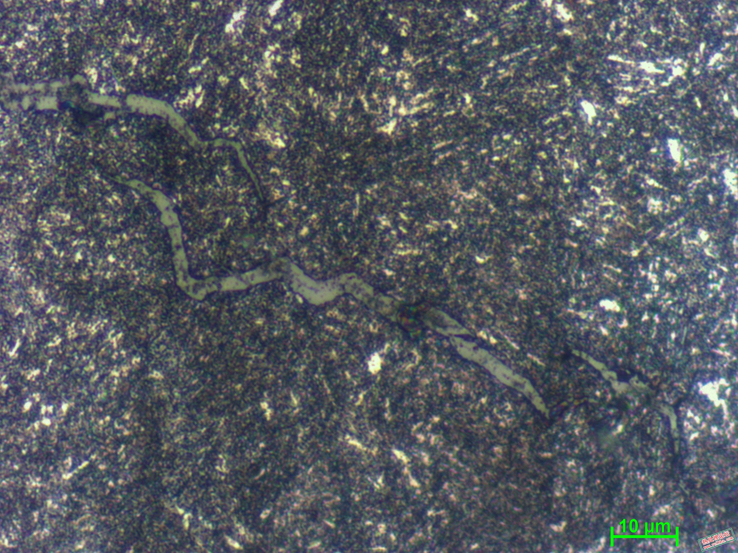

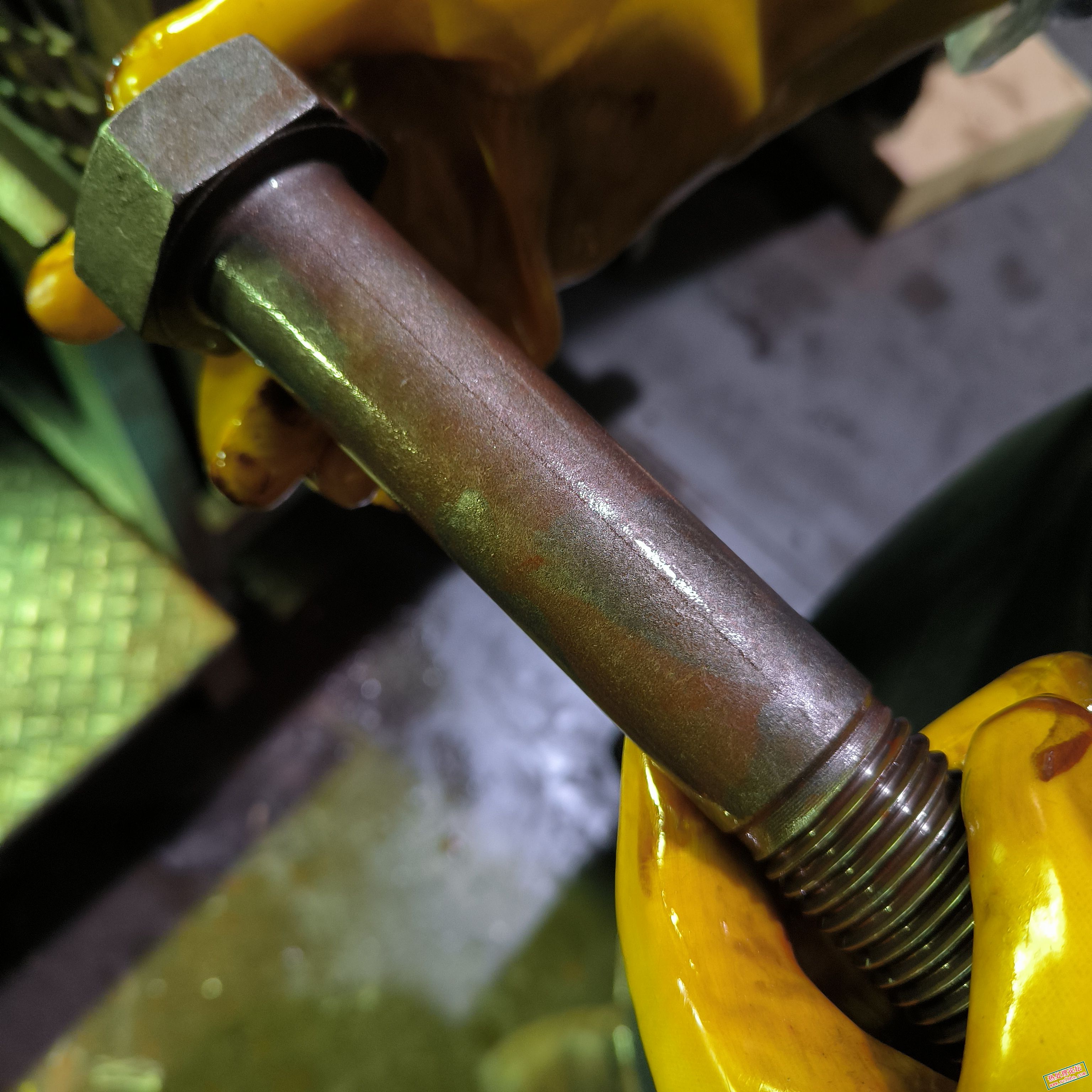

分享一下热处理过程中遇到的一则质量事故:
          材料:42CrMoA;杆径φ36.5,无心车至φ35.6。淬火介质:水溶剂;淬火加热温度:850℃,回火温度:550℃;气氛保护,网带炉。
          背景:热处理工艺已运用10多年未作变更,材料也是一直合作的大钢厂,材料入厂检验成分、低倍、非金属夹杂、硬度、带状、超探、脱碳等均正常。
          现象:热处理后发现有1%左右的产品表面开裂。

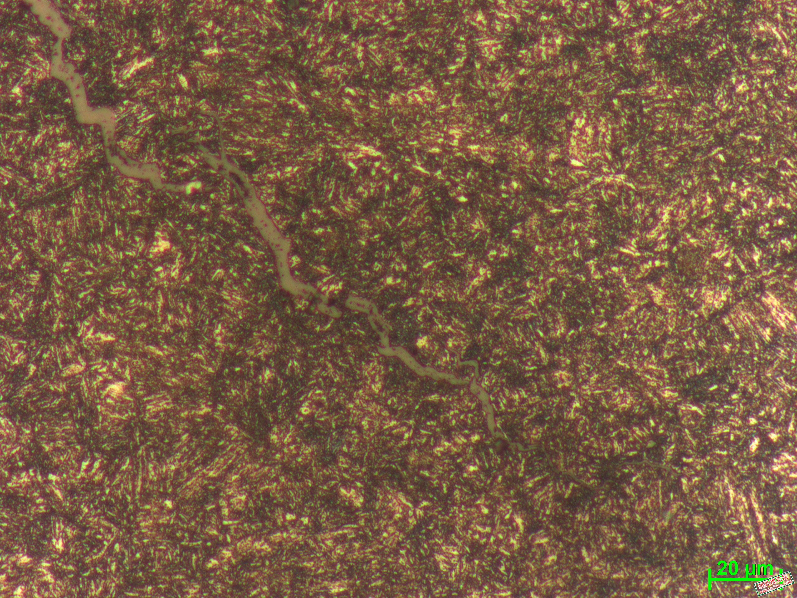

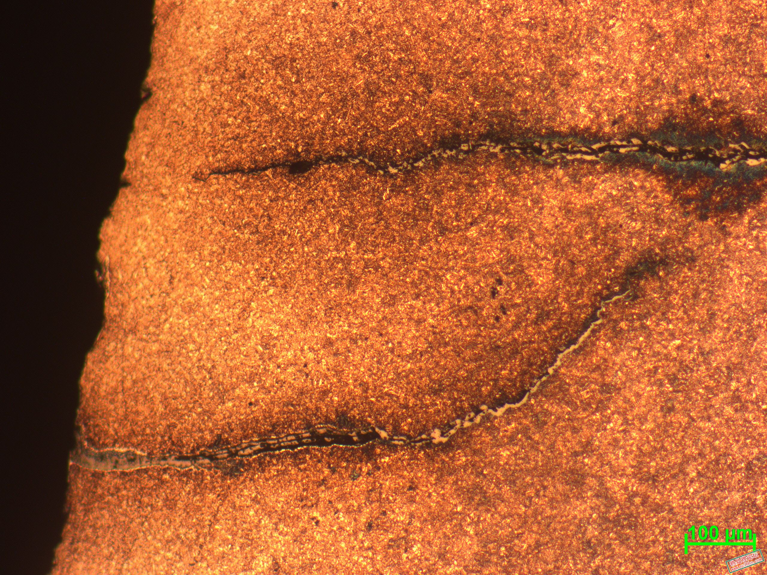

          对开裂产品做金相分析后的图片如下:
          贯穿裂纹深度约0.9mm,未贯穿裂纹长度约7.4mm。
          经对原材料硬度复查,淬火液浓度和溶液分析追查,热处理过程记录追查,发现淬火液不久前做了更换,且最大冷速达到195℃/s,原先的最大冷速为160℃/s。
          结论:此批产品为热处理造成的开裂,冷速过快,主要为内应力(组织应力)过大导致的开裂。

你那个螺丝的裂纹这么直,感觉又让热处理背黑锅了。

1.组织应力裂纹一般发生在应力集中处(R角、螺纹、台阶)
2.现场是否有对冷速有文件控制,更换后是否在规定范围内,如需调整范围更新控制文件
3.原材料球化是否有控制
看产品贯穿式裂纹,原材料/热处理综合因素导致
责任判定就看哪个部门强势了
一般情况这口锅车间背定了:lol:lol

图一涨见识了,整条开裂  淬火后就发现了麽   淬火硬度多少

典型的淬火裂纹,没有问题。热处理淬火过程产生的,不是来料时带来的裂纹缺陷扩展后的效果。有啥好冤枉的呢?这种材质,这种直径用水机淬火液这个比例开裂都很正常。我就搞不清楚,你为什么不用淬火油呢

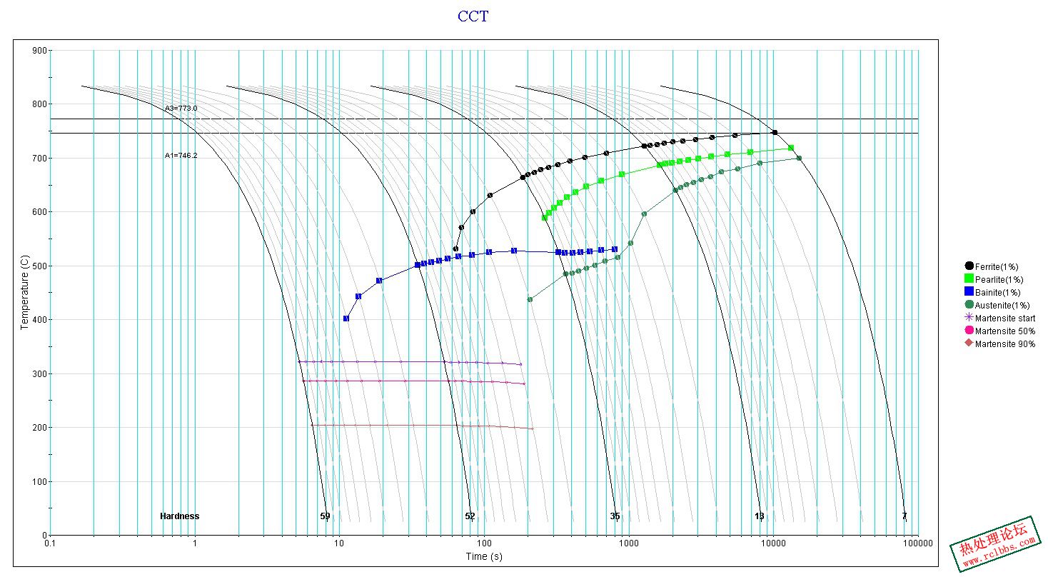

我们对现场水基PAG的日常检测主要关注真实浓度和300℃时的冷速,请问您关注的的最大冷速控制在什么样的范围最为合适?另外最大冷速对应的温度常为600℃以上,离Ms点还相差很远的。这个技术指标有何依据?

你可以看一下CCT曲线,冷速越快硬度越高应力越大,到马氏体Ms点以下需要缓冷,所以最好的方式是等温冷却,其次是两级冷却,最不好的是连续冷却方式。由于用的是网带炉,采用连续冷却。所以最好需要控制各级冷速。

我们厂GCR15的材料也出现这样的问题,问钢厂说是夹杂。抛光态下看一下 裂纹周边有没有黑色的小孔洞啥的

我们也遇到过,夹杂物绷直的

看着这外观这么直又长的裂也不像是热处理导致的。但裂纹表面的灰色氧化物又矛盾了
