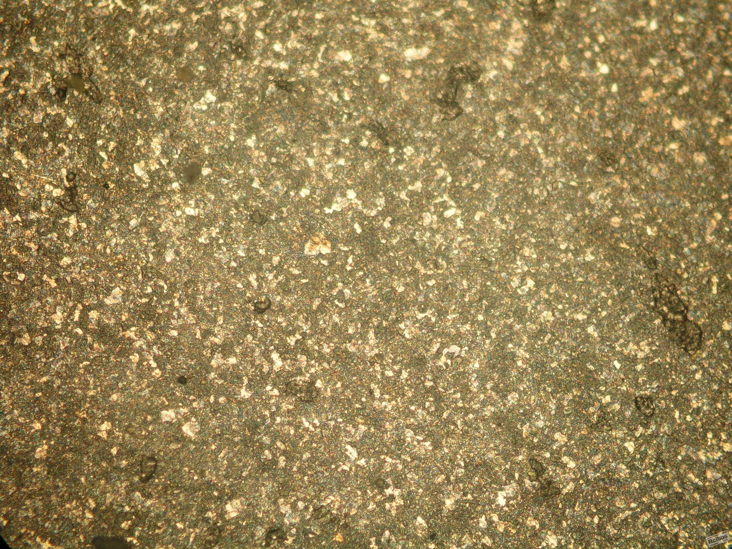

除了知道这张图是放大倍数是500倍外,其他什么都不知道。大家帮我估计一下组织吧,材料比较有可能是40Cr。我是新手,在学习阶段,随便拿的一块材料做实验。大家跟我说说白的是什么组织,黑的是什么组织?白的很小的一点一点是碳化物吗?黑的一大块在一起的是什么,是我制样没制好吗?

制样不行。有假象,再重新抛光。

呵呵女将前辈好久没见你了 您好!!正如前辈说的楼主您的制样有问题!!你最好在细砂纸上磨光下,然后再上抛光布精抛下,然后再腐蚀!!

黑的是制样时粘上去的脏东西,感觉腐蚀过了。如果材料是40Cr,白点就不是碳化物,你可以打下硬度来确定是铁素体还是碳化物。

楼主不清除材料牌号,可以化学分析或者光谱分析成分,新手首先要知道材料的牌号以及工艺要求,和所需得到相应的组织
黑色块是制样赃物,请重新,磨制抛光清洗腐蚀
如果是40Cr话,白色颗粒是未溶铁素体

40Cr亚共析钢,一般没有碳化物的,看着像调质组织,其中的白色组织为铁素体。

制样不行。有假象
