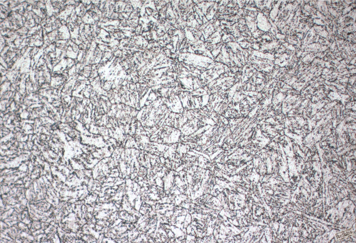

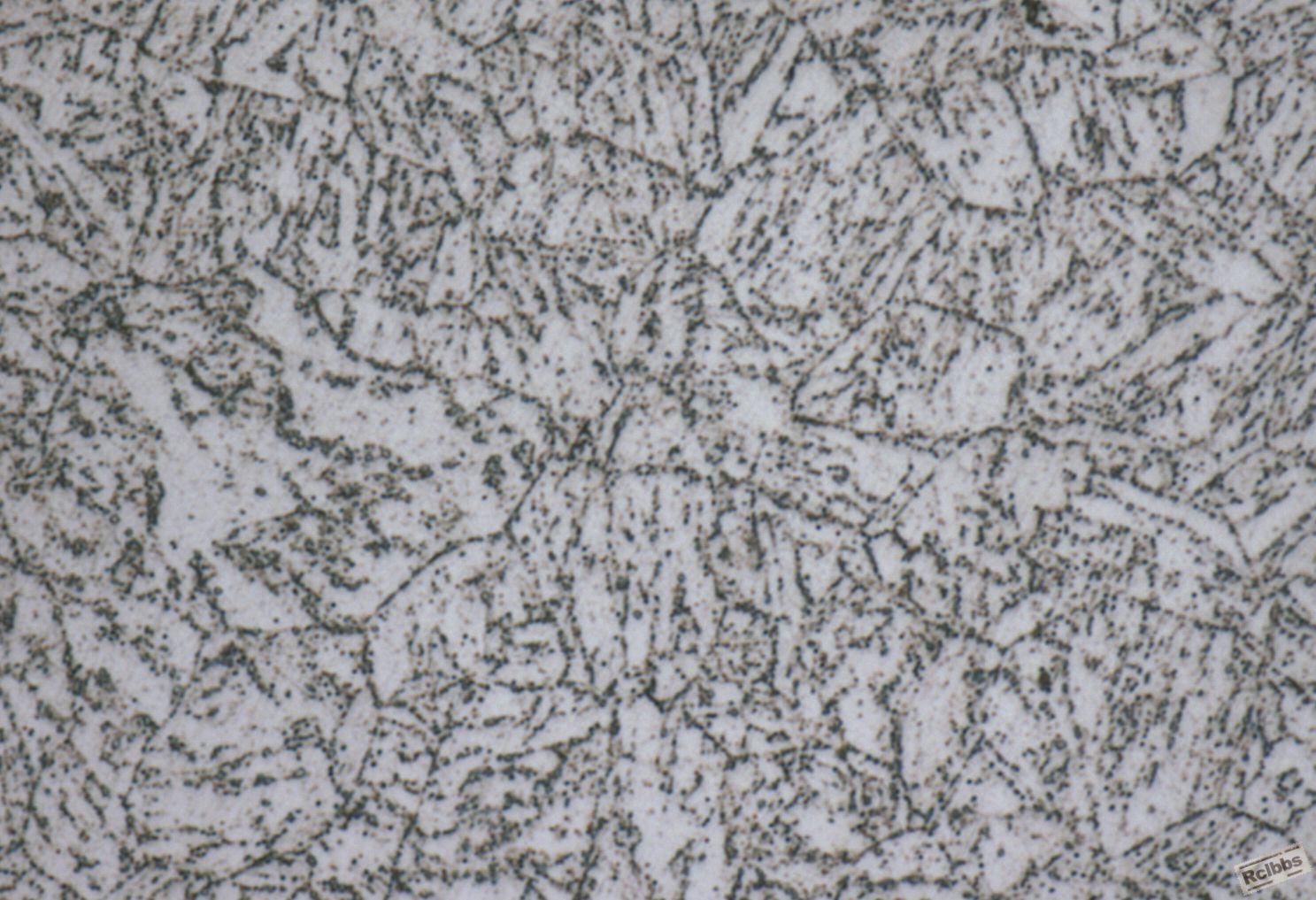

F91钢验收状态组织为索氏体或索氏体+回火贝氏体,请教专家以下F91钢组织是否正常?
500×
1000×
发表于 2010-6-12 19:44:39 | 显示全部楼层
上图是不是粒状贝氏体。
签到天数: 7 天
发表于 2010-6-14 18:48:16 | 显示全部楼层
我记得一般这种钢的要求是回火索或是回马,不能有回贝
