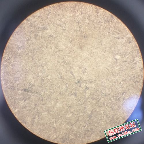

42CrMo材料,硬度40HRC,400倍视野。

调质组织,冷却或者产品比较大,淬火的时候有贝氏体产生。

图片清晰度不够,无法评判

有块状铁素体。其他不太清楚。在做一个比较清晰的金相照片吧。

看组织应该是芯部组织吧,确实不够清晰

照片质量太差,重新拍一张清晰点的

照片质量确实有点差啊,拍好一点在来问吧

欠火,因为有未溶解铁素体,或保温时间不够,奥氏体均匀化不足。做金相分析的目的是什么?

照片不清晰啊!粗看有未熔铁素体哦!实在是看不清楚。

不清晰是怎么回事?好像没有腐蚀好,另外,显微镜拍的照也比较模糊。。也没有放大倍数。

零件尺寸规格,感觉马氏体和贝氏体,估计零件比较大,冷却速度不够,,
